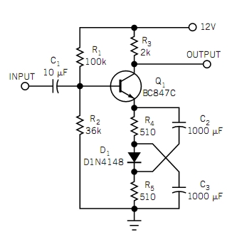

    W nieskompensowanym wzmacniaczu w układzie wspólnego emitera przebieg wyjściowy nie jest symetryczny względem zera. Ujemna połówka sygnału jest wzmacniana w większym stopniu niż dodatnia. Zniekształcenia te rosną wraz ze wzrostem poziomu napięcia wyjściowego. Transkonduktancja zależy proporcjonalnie od chwilowego prądu emitera tranzystora. Wzmocnienie tranzystora jest zależne od jego transkonduktancji, a zatem od chwilowego prądu emitera. Zastosowanie diody D1 kompensuje te zniekształcenia. Rezystancja dynamiczna diody jest odwrotnie proporcjonalna do jej chwilowego prądu. Chwilowy prąd diody D1 maleje, a jej rezystancja dynamiczna rośnie, wtedy gdy rośnie chwilowy prąd emitera tranzystora i odwrotnie. Dioda D1 stanowi sprzężenie, które zmienia się w zależności od tego czy wzmacniana jest dodatnia lub też ujemna połówka sygnału. Poprawia to liniowość stopnia wzmacniającego. Wzmocnienie obu połówek sygnału zbliża się do tego samego poziomu, dzięki czemu napięcie wyjściowe staje się bardziej symetryczne. Zniekształcenia nieliniowe stopnia skompensowanego są znacznie mniejsze niż układu beż użycia diody, zwłaszcza dla wyższych poziomów napięcia wyjściowego.

    Tak prawdę mówiąc, to w 90% sprzętach tej diody nie ma i wszystko gra, takie rzeczy sprzężenie zwrotne wyrównuje, a nie są to chyba bardzo wielkie różnice.

    Sprzężęnie zwrotne niestety, nie jest panaceum na nieliniowości. Owszem, bardzo wydajnie je obniża, ale, jeśli nie kosztuje to jakoś specjalnie dużo, to zawsze warto zrobić układ możliwie liniowy bez sprzężenia zwrotnego a pętelką tylko dopieścić temat.
    Faktem jest, że w 90% układów nie ma takich diod, bo też elektronika konsumencka nie ma być lepsza niż przeciętny konsument jest w stanie zauważyć / usłyszeć. Elektronika konsumencka służy do tego, żeby była jak najtańsza w produkcji i sprzedawała się w jak największej ilości egzemplarzy. Tak więc dodatkowa dioda i kondensator + koszt ich montażu razy milion sztuk, to daje w sumie...

    A na serio, to chyba bardziej się opłaca zrobić wzmacniacz na więcej, niż jednym tranzystorze i mieć dużo bardziej liniową charakterystykę przy tym samym wzmocnieniu...

    Tak jak piszecie, ale to wyłącznie na potrzeby domowe można się w takie rzeczy bawić, bo w firmach liczy się moc na cm^2, cm^3 i tutaj kondensatorki diody bajerki są kolejnymi cm^2, a moc pozostaje stała. Zresztą da się zrobić wzmacniacz o THD < 0.01% bez tego więc bardziej należy to traktować jako gadżet ;) a kto słyszy przy THD = 0.01 to ma problem lub gruby portfel audiofilski :D

    A wracając do układu, ciekawe jak się ten układ w rzeczywistości sprawdza z uwzględnieniem jakichś nieidealności rzeczywistych elementów (kondensatorów elektrolitycznych) ?

    Ciekawe, bardzo ciekawe ... :!: :D ... skoro w wyżej pokazanym schemacie ujemnego sprzężenia zwrotnego dla składowej zmiennej jest co najmniej cztery razy mniejsze od sprzężenia dla składowej stałej - a rezystory emiterowe R4 oraz R5 dla składowej zmiennej połączone równolegle - a więc nie dziwię się wcale, iż od pewnej wartości sygnału na wejściu układ ten zachowuje się w sposób wyżej opisany - wprowadza zniekształcenia.

    Istotnie, może czegoś nie rozumiem, ale w klasycznym układzie OE kolektor tranzystora jest zwarty dla składowej zmiennej bezpośrednio do masy przez kondensator a składowa stała - przez rezystor emiterowy, ustalający punkt pracy wraz z dzielnikiem oporowym na bazie. Nie wiem, ale w klasycznym schemacie OE w ogóle nie ma nigdzie sprzężenia ujemnego dla składowej zmiennej a w tym, co jest na rysunku, mamy w emiterze 205 omów dla składowej zmiennej i 1020 omów dla składowej stałej. Pomijając diode w tym rozumowaniu, oczywiście.
    Jestem elektronikiem - samoukiem (a z wykształcenia fizykiem doświadczalnym), ale z tego, co zrozumiałem, to w układzie OE właśnie rezystor emiterowy zapewnia prądowe ujemne sprzężenie zwrotne. Jak jest zero, to układ ma bardzo duże wzmocnienie, praktycznie działa wyłącznie albo nasycony (jak napięcie na bazie przekroczy Ube w danych warunkach), albo odcięty. No i taki układ istotnie wprowadza zniekształcenia...

    Aaaa, przepraszam, poprawka! nie kolektor jest zwarty do masy, tylko emiter, mea culpa!

    Być może chodzi tu o kompensację zmian napięcia na złączu B-E przy dynamicznej zmianie prądu kolektora?
