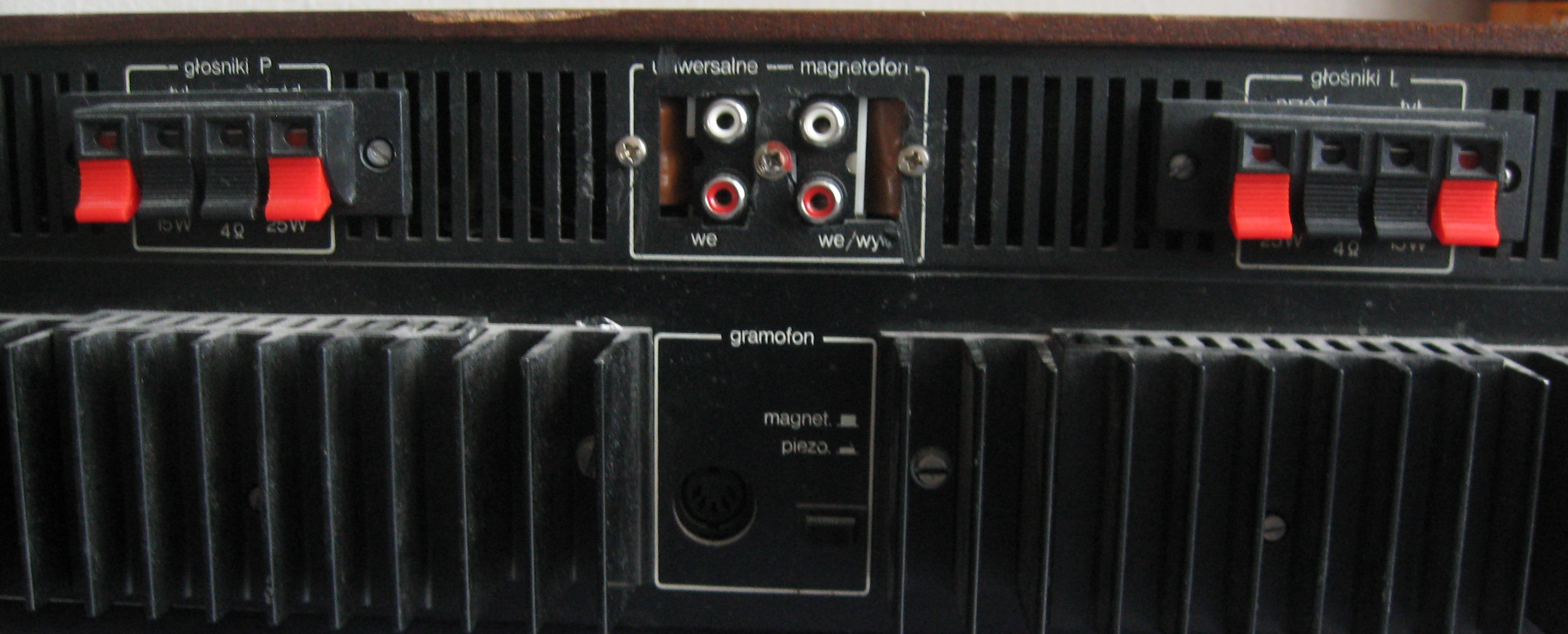

  • #5 7737534
    lukass90
    Jeśli chodzi o wymianę tylnych złącz to przyznaję, że ułatwiło mi to życie. Wyjścia na głośniki zamieniłem na zaciski takie jak są aktualnie używane, a wejścia uniw. oraz magnet. zamieniłem na chinche, co sprawia, że podłączenie różnych źródeł dźwięku oraz kolumn nie jest teraz żadnym problemem i nie trzeba żadnych przejściówek robić.
    Załączam zdjęcie przerobionego tyłu Radmora 5100. Jeśli chodzi o estetykę wykonania gniazd chinch, to nie powala ona na kolana, ale przynajmniej działa jak powinno.
