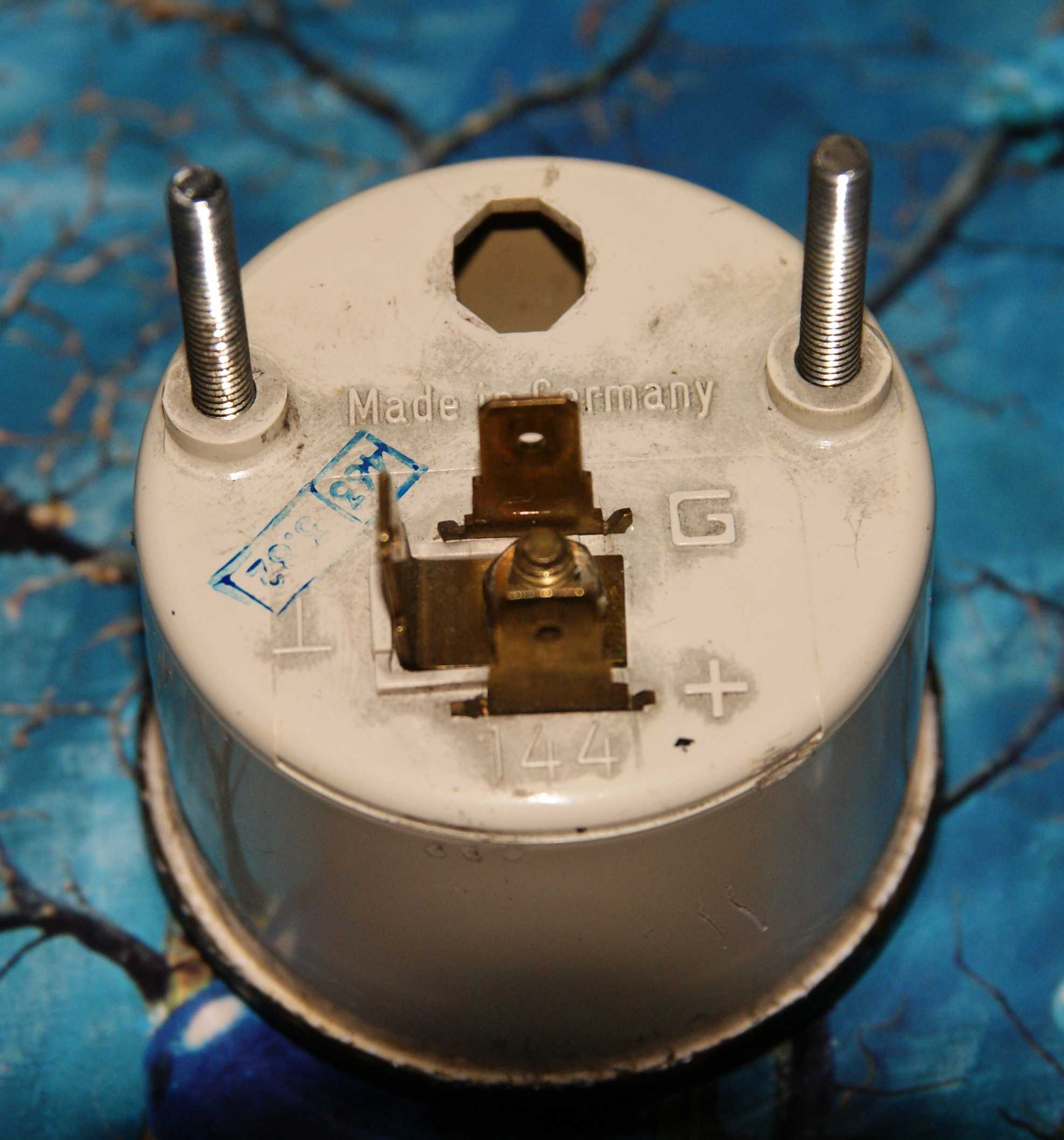

    Mam taki jak ten zestaw zegarów z Audi coupe: Link Z voltomierzem i z temperaturą oleju nie mam problemów, już wszystko ładnie w aucie pracuje. Problem mam natomiast z ciśnieniem oleju. Po prawidłowym podłączeniu zasilania zegara (tj plus i masę) zegar natychmiast leci na maximum, pomimo tego że nie jest podłączony czujnik. Ponieważ jestem laikiem w dziedzinie elektroniki zadam być może głupie pytania ale proszę o wyrozumiałość i pomoc:
    Czy dobrze kombinuje że może być gdzieś zwarcie pomiędzy zasilaniem a złączem czujnika?
    Czy może mam rozumieć że zegar jest uszkodzony, skoro wychyla się na maksimum?
    Czy istnieje możliwość naprawy lub zdiagnozowania uszkodzenia wyżej wymienionego zegara?
    Czy pozostaje mi tylko szukać następnego do zestawu?
    za pomoc z góry dziękuję.

    Są dwa rodzaje czujników, tzw. na zegar i na kontrolkę. U ciebie pewnie było na kontrolkę i podłączyłeś zegar to nie będzie działało.

    W takim wskaźniku tylko +12v jest podawane po przekręceniu kluczyka, masa podawana jest poprzez czujnik (taką "gruszkę" coś takiego jak tu Link ) ) i z takiego czujnika podłączasz kabelek do wskaźnika. Ten czujnik w zależności od ciśnienia oleju zmienia oporność. Pozdrawiam

    Wracając do tematu rozumiem że 3 wyprowadzenia z tyłu tegoż zegara:

    Czyli rozumiem że przy np. 1 om będzie wskazywał zero a przy 1k om będzie wskazywał np.5 tak? Czy może być na odwrót (1k om - 0 a 1 ohm -5 bar?)
    Jak sprawdzić jakie parametry powinien mieć czujnik którego szukam, wstawiając potencjometr i mierząc go pomiędzy zegar i masą? Da mi to prawidłowy wynik?
    #5 7114449
    milejow
    Dolny zacisk plus 12V
    lewy-masa
    gorny- sygnal z czujnika

    Poczytaj sobie o zasadzie dzialania wskaznikow wychylowych i nie plec glupot

    milejow, to wiem, ale nie pytam o podłączenie tylko o to czemu zegar po podaniu plus i masy, BEZ podłączenia czujnika leci od razu na maxa. Czy zegar jest wadliwy czy po prostu tak sie zachowuje bez czujnika.

    Sprawdz go w prosty sposob,zasil i na styk sygnalowy podaj jakas rezystancje.
