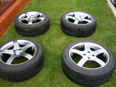

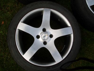

    witam posiadam autko rover 200 i chce sobie kupic fele aluminiowe i znalazlem na allegro z takimi danymi 16" - 195/50/r16 chce wiedziec czy takie beda pasowac czy niebeda tez ocierac przy skrecie czy cos

    Przy skręcie raczej nie ale na tyle jeżeli byś posadził troje ciężkich ludzi to prawdopodobnie będzie tarło o plastik chyba że nie masz tam plastików pod błotnikiem...zobacz teraz od spodu na tyle jak dużo miejsca masz przy obecnym rozmiarze kół i oszacuj mniej więcej...ale najlepiej i tak jeżeli wypowie się ktoś kto takie koła zamontował

    Zdecyduj sie na cos bo piszesz o felgach aluminiowych a podajesz rozmiar opon.Jest cos takiego jak kalkulator opon,podajesz rozmiar,jaki masz oryginalnie a on przelicza ci na inna srednice felgi i rofil aby zgadzala sie srednica zewn.kola.Jakiego rozmiaru masz kola obecnie?

    orginalne mam felgi stalowe 175/65 r 14

    Minimalnie profil za wysoki i bedzie przeklamywac szybkosc.Jak szerokosc 195 i felga 16"to powinny byc 195/45/16.Podjedz do dobrego punktu serwisowania opon/kol to ci dobiora odpowiedni ET felg i kola nie beda ocierac.
    kalkulator opon:http://www.oponeo.pl/narzedzia

    Wszystko bedzie ok, jeździłem na 17 od mini coopera. Jakie ET mają te nowe felgi?
  • #7 7117961
    ==xplod==
    ET 40

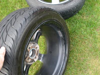

    ==xplod==
    ale beda pasowac z tym ET 40 bo czym wieksze et to glebiej siedzi kolo tak? i ciekawe czy niebedzie opcierac
