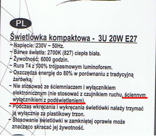

    w kuchni mam zamontowane 2 świetlówki kompaktowe chyba philips 13W
    zamontowany jest również włącznik razem z "gpsem" czyli światełkiem ktore pokazuje włącznik w nocy, problem polega na tym ze świetlówka mruga, zawsze ta sama, lecz jesli się ja wykręci, to mruga ta druga
    mruganie jest słabo widoczne, w nocy bardziej, oraz gdy się zblizy ręke do swietlówki to mruga jaśniej, wiecie może o co chodzi ?
    pozdrawiam

    Spróbuj odłączyć to "światełko" we włączniku. Taki efekt też może być jeżeli do świetlówki masz doprowadzoną na stałe fazę a lampa wyłączana jest wyłącznikiem który przerywa obwód w przewodzie neutralnym "zerowym".

    Tomek_2
    a czy ze świetlówką może się coś stać jeśli będzie tak podłączona ?

    Na każdym pudełku wyraźnie pisze tylko trzeba sobie zadać trochę trudu i przeczytać .

    jak czytałem to nie zwróciłem na to uwagi, lub na moich nie było ;)
    dzieki za info
