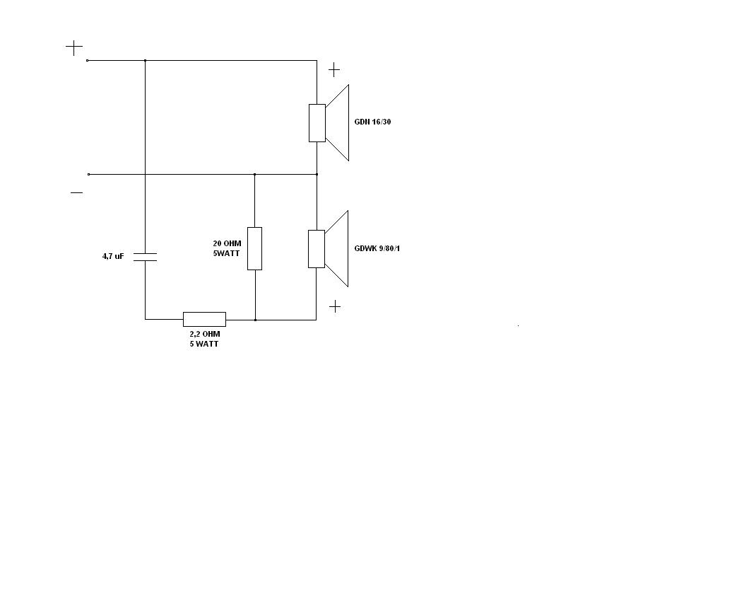

    Witam jaką zbudować zwrotnice do tego głośnika tonsil GDN 16/30,8
    Link

    z gdw 9/15/1 15w 15ohm tak na nim pisze ale do niega mam zwrotnice, ponieważ w kolumnie chce wymienić gd 16/20 na tego gdn

    bergu
    mam na myśli kondensator + jakaś mała cewka

    Nicolas26
    Mi na myśl przychodzi tylko jedno ale niestety z innym wysoko-tonowcem ;
    jaka zwrotnica do tych głośników

    bergu
    wolał bym nie zmieniać wysoko tonowca z tego powodu że na niego nie mam kasy a ten mi wystarcza
    edit znalazłem jakąś strone co oblicza elementy i wyszło mi że kondenstator ma mieć 60.6403268704837 uF a cewka 33.361961839421916 mH (pod wzór podstawiłem 8ohm i 54Hz) czy dobrze mi wyszło ?
