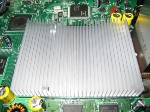

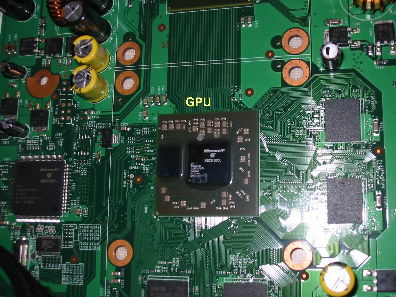

    GPU jest zlokalizowany pod tym "niższym" radiatorem:
    Jakie chłodzenie do Xbox360
    a wygląda tak;
    Popraw uszczelnienie tunelu, ewentualnie włącz na stałe 12V na wentylatory - dzięki temu temperatura radiatorów po kilku godzinach grania nie przekroczy 45-50 stopni - konsola robi się jednak wówczas dość głośna.

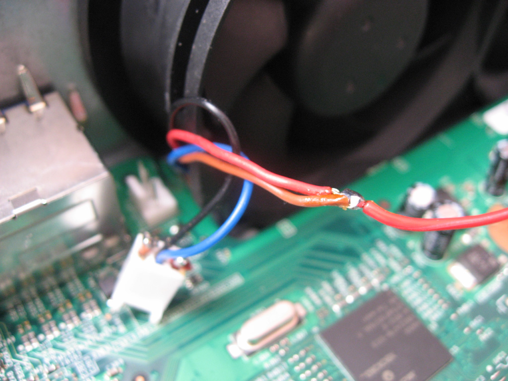

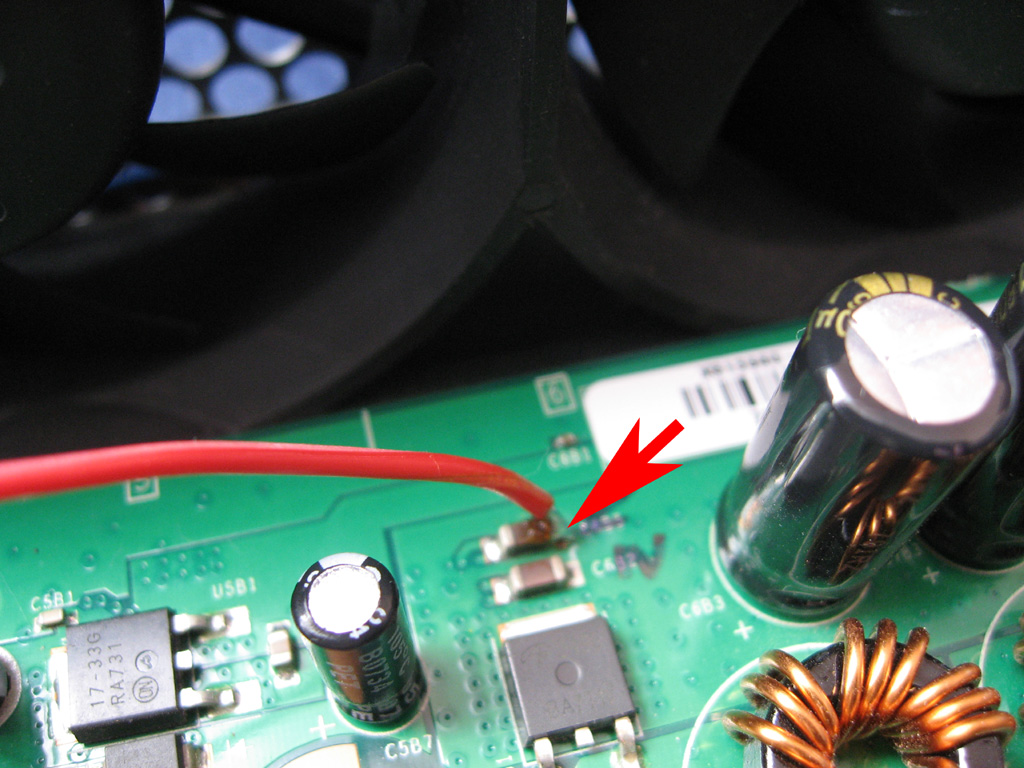

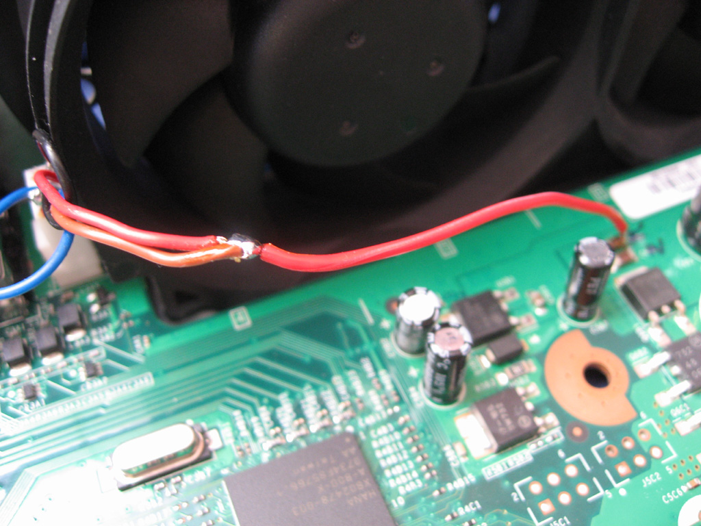

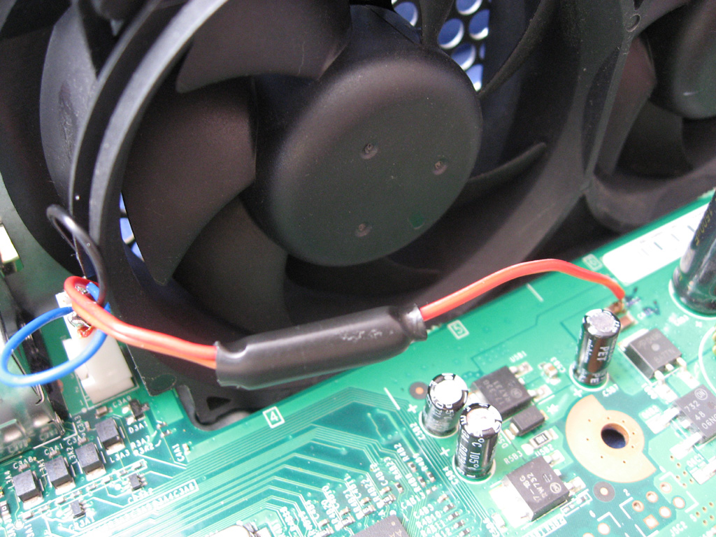

    Aby w X360 podpiąć wentylatory na 12V, musisz odciąć kable czerwony i brązowy, połączyć je razem, do tego przylutować ok. 10cm przewodu którego koniec podłącz do płyty w miejscu widocznym na zdjęciu.
    To chłodzenie "od dołu" znalezione przez Ciebie w serwisie aukcyjnym będzie chłodzić głównie radiator procesora CPU, któremu i tak się z reguły krzywda nie dzieje... Moim zdaniem strata pieniędzy.
    Co do podkładek - pomiędzy radiatorem a płytą główną są jeszcze elementy SMD - sam zobacz, jaka jest tam przestrzeń i dobierz odpowiednio podkładki.
    Zakup dysku twardego jest dobrym pomysłem, choć w ogólnym zarysie nie wpłynie ona raczej na rozkład temperatury wewnątrz X360 - napęd DVD nie jest bowiem głównym źródłem ciepła, a za jego nagrzewanie się w konsoli jest odpowiedzialny głównie GPU.

    Także wentylatorki sobie tak podkręcę, mam nadzieję że to zmniejszy temp w środku ;)

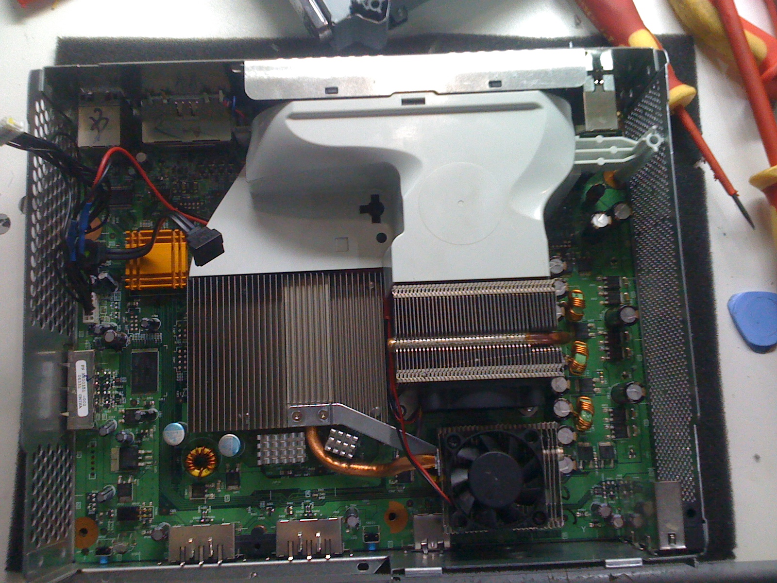

    Widziałem takie radiatory HeatPipe jak w załączniku i to chyba dobre rozwiązanie jest czy to jeszcze nie jest pewne? Dość kosztowne, ok 100zł z wysyłką.. Nie ma czegoś w bardziej rozsądnych pieniądzach ?

    Zdjęcie powyżej przedstawia fabrycznie montowany w X360 dodatkowy element chłodzenia - była to odpowiedź firmy Microsoft (poza wydłużeniem gwarancji) na wysoką awaryjność konsol. Jak się okazało w niedalekiej przyszłości - konsole nadal miały problem z przegrzewaniem, mimo zastosowania heat pipe + dodatkowego radiatorka :)
    Jak już wspomniałem - konstrukcja X360 jedynie po całkowitym otwarciu i odstawieniu na bok napędu DVD (odkryciu radiatora GPU) i dołożeniu wentylatora na ten radiator umożliwia radykalną poprawę warunków pracy GPU. Podobnie można zrobić z CPU (dodać wentylator).
    Niestety - konsola w takim rozebranym stanie ma wygląd bardzo "serwisowy"...
