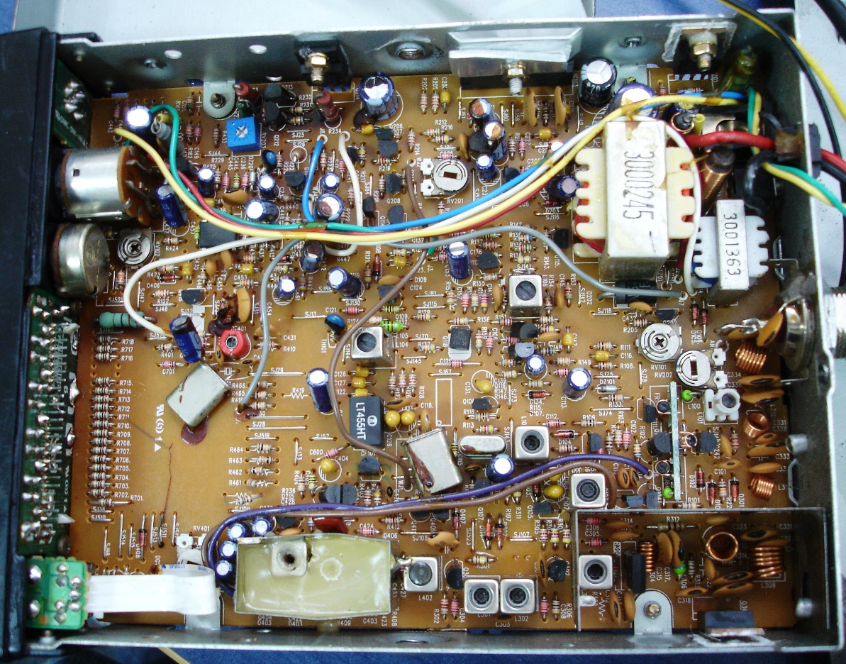

    witam, mam problem z alanem 78plus. Radio przestalo nadawać - nie pojawia się nawet pasek nadawania, jedynie zapala sie ikonka TX( początkowo po kilku minutach od włączenia, teraz już w ogóle ) i bardzo się nagrzewa w okolicach tranzystorów Q212,Q213,Q214. Co może być przyczyną ? Przelutowałem płytę i okolice wosku... Proszę o pomoc. Pozdrawiam.

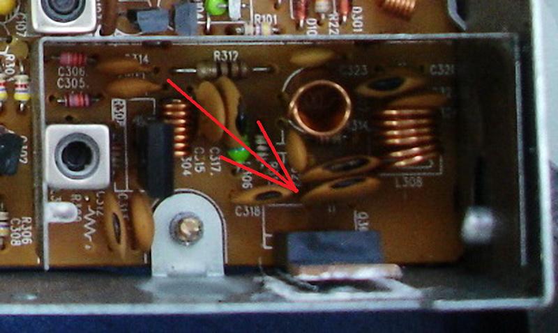

    A między lewą (1) a prawą (3) ile ma Ω
    zales.vip nie wprowadzaj kolegi w błąd, masa nie powinna być na bazie a na emiterze, i tam zapewne jest.
    Oczywiście mam nadzieje mierzyłeś ten zaznaczony czerwoną strzałką

    mpn103
    Poziom 34  
    luki2604 napisał:
    hm, sprawdzam miernikiem tranzystory - jest przejście miedzy radiatorem a środkową nóżką
    Nawet ten który pokazałem na obrazku wyżej?
