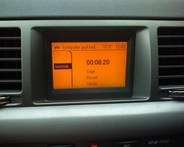

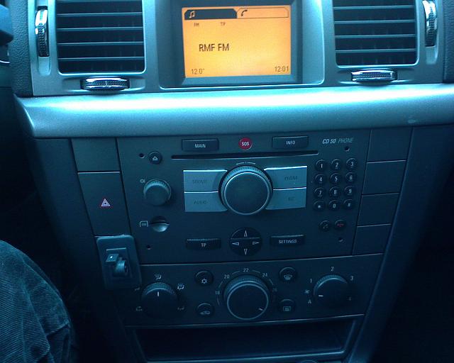

    mam takie zagadnienie. nabyłem opla vectrę c 2006 rok. jak ok wyposażona w co trzeba tylko brak u niej komputera pokladowego. niby ma rozbudowane radio, telefon i duży wyświetlacz, ale gdy wciskam na konsoli przycisk BC to jedyne co mi sie wyświetla w ramach komputera pokładowego to stoper....trochę dziwne to dla mnie . bo miałem auta tańsze za połowe tej ceny jak astra czy zafira z 2000roku i tam były koputery pokladowe. a tu lipa. doczytałem jednak że opcje komputera pokładowego można jakoś aktywować w aso i że koło 100zl to kosztuje. czy moze ktoś sie w tym oreientuje o co chodzi ? bo bardzo mi zalezy bo na tym wyświetlaczyu było coś więcej niż tylko tel i muzyka jak to wygląda zobaczcie na foto. czy da sie w tym przypadku jakoś uaktywnić komputer pokladowy ??z góry dzięuje za odpowiedzi.

    musisz zmienic indeks kodu prawdopodobnie masz 8 a ma byc 9

    Znajdź kogoś z TECH2 i niech Ci uruchomi pełny BC, a nie tylko timer... :-)
