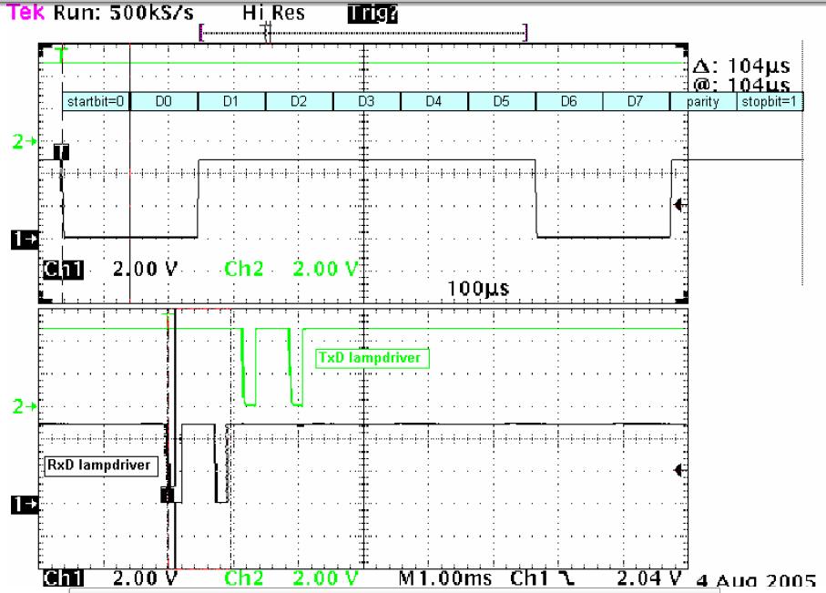

    Średnik nie za bardzo działa w moim wypadku, natomiast w manualu przetwornicy mam przebieg z początku komunikacji, czyli &H3F.
    [atmega16][bascom] Komunikacja UART
    zielony to odpowiedz przetwornicy, czarny to komenda urządzenia.
    Inputbin mi się nie kompiluje, doczytam w helpie, może ruszy.

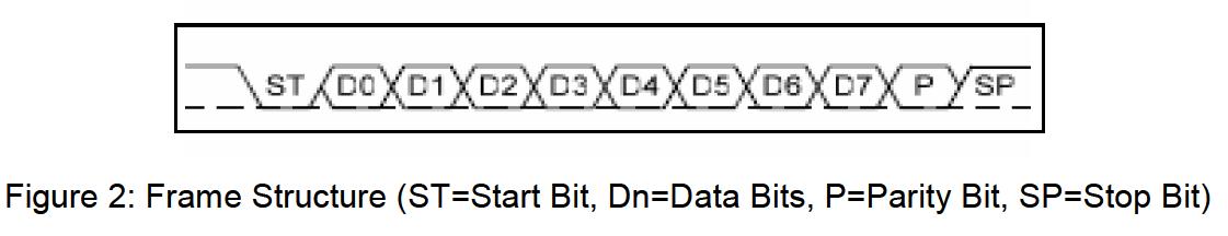

    Ramka wygląda tak:
    Przetwornica powinna reagować:
    Komende => echem
    Zapytanie => echo + odpowiedz
    ====edit
    Ruszyło dostałem nową komende :)

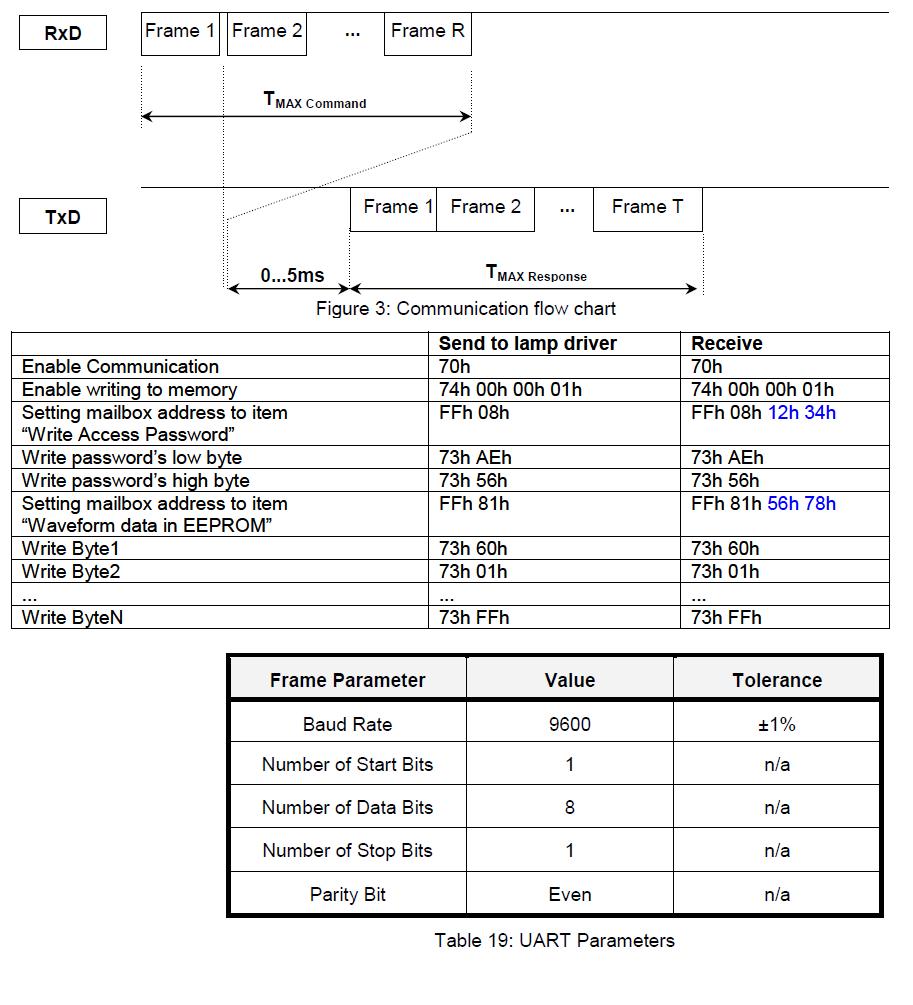

    Obsługa LCD jest tymczasowa bo nie mam innego podglądu portu. Dodaje jeszcze zlepek z manuala.
    #9 7121726
  • #10 7122233
    Snikers
    Poziom 24  
    Tak, 70h, ale przy opisie "Hardware Protocol" w dziale "Example of a single Byte command" jest ten oscylogram co wyżej i opis:
    The command transmitted from the projector is an “Enable Communication” command, in this example by
    means of the command byte “3Eh”. The binary conversion of “3Eh” is 00111110, represented by the last
    signal in the figure above and with an enlarged scale in the first position: please note that the first bit, D0,
    is the least significant one.
    FuseBity ustawiłem na Low:0xEF High:0xD9 więc chyba jest dobrze.
    Wszystkie ustawienia są w tabeli, którą załączyłem 9600 Even 8bit 1bitstop 1bitstart. Może to o ten bitstartu chodzi? ale wtedy bym nie otrzymał tego 0x3E
    ====edit
    Poprawiłem wyświetlanie na LCD:
    otrzymuje 62d, odpowiadam tym samym, otrzymuje 3 ramki "na raz" 130d, 0d, 197d, i po chwili to samo. W manualu nie ma tej komendy więc nie wiem jak odpowiedzieć.
    Może załączę manual:

    Ostatnio podobny temat był i się okazało, że po drodze był konwerter napięć. A autor się go tam nie spodziewał. Być może i tak jest w tym przypadku ?
    Co do komendy "Enable Communication" to wg mnie to też 70h.
    Ja bym na początek popróbował z przykladami ze stony nr 19 i 20.
