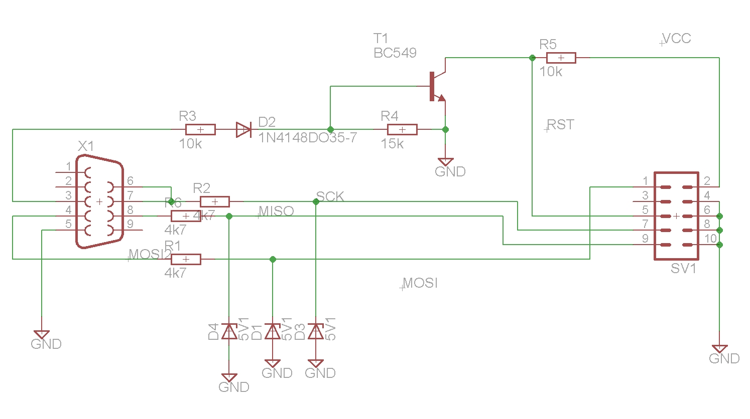

    Zrobiłem programator Siprog na rs232, ale w PonyProg na Viście (laptop rs sprzętowy) programowanie Atmegi 8 przebiega niepewnie, raz się udaje a raz nie:
    W PonyProg ustawiłem Siprog Api, na Com1, Probe jest ok, następnie Calibration ->ok
    Read All->Ok, ale wybierajac gotowego hexa na koniec wywala komunikat Write failed. Ładowanie trwa ok. 3 min.
    Ten sam programator podpiąłem w Linuxie i procek programuje się w 2 sek. bez problemu za każdym razem, zarówno w AVR8 Burn8 o Mat i KotrollerLab.
    Co to może być?

    Mam już programator na LPT, używałem go ze starym laptopem, ale niestety padła mu płyta i musiałem kupić nowy, ten zaś nie ma LPT, ale ma RS stąd moje próby odpalenia na RS232.
    Ściągnę nową wersję PonyProga i zobaczę, wypróbuję też tryb zgodności.
    Schemat jest z któregoś postu na elektrodzie.

    Już wszystko działa, niestety nie napisałem, że testowałem to na maszynie wirtualnej w Virtual PC. Standardowo nie w maszynie wirtualnej, PonyProg, Winavr działa bez problemów.
