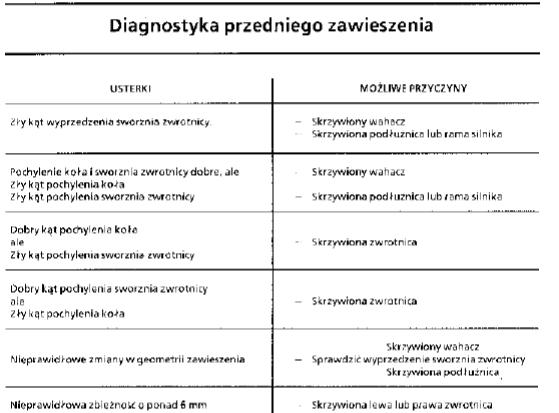

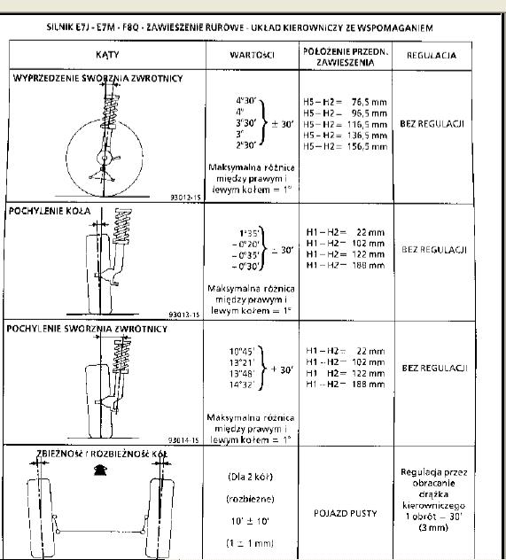

    w renault reguluje sie tylko zbieznosc, jezeli inne katy sa zle, oznaczo to, ze jakis element jest skrzywiony i musi zostac wymieniony (stosownie do zalecen fabrycznych):
    Zbieżność kół w renault megane 1.6 97r
    mozliwe przyczyny (niekoniecznie te podane ponizej):
