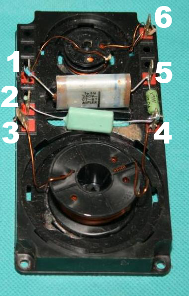

    Jestem zupełnie zielony jeśli chodzi o elektronikę - coś tam wiem ale wciąż zbyt mało. Chcę kupić zwrotnicę jak na zdjęciu - wedle opisu sprzedającego jest to zwrotnica trójpasmowa.
    Jak mam teraz podpinać głośniki? Pod które styki (oznaczone od 1 do 6) należy podpiąć niskotonowy, średni oraz wysokotonowy? Słyszałem coś o należytym podpinaniu średniotonowca (przeciwfaza).
    Tak więc byłbym wdzięczny za pomoc.
    Może ktoś będzie wiedział z jakiego zestawu głośnikowego pochodzi zwrotnica jaką przedstawiam na obrazku. Może ktoś wie jakie ta zwrotnica ma podziały.
    Jak prawidłowo podpiąć tę zwrotnicę?

    Witam, rozrysuj schemat bo trochę mało widać na zdjęciu to pewnie da się ustalić jak ją podłączyć .

    Wg mnie to jest zwrotnica dwudrożna. Sprzedający albo wciska kit, albo sam się nie zna. Zresztą - ja bym nie kupiłbym jej już z racji tego, że sprzedający nie dołącza "instrukcji obsługi". Ile za nią woła?
    4 - wejście sygnału +
    3 - wyjście sygnału + dla głośnika niskotnowego.
    2 - wyjście sygnału - dla głośnika niskotnowego.
    1 - wyjście sygnału + dla głośnika wysokotonowgo.
    6 - wyjście sygnału - dla głośnika wysokotonowgo.
    Moim zdaniem 2 i 6 można połączyć ze sobą i doprowadzić do niech masę. Daj lepsze foto kondensatorów, bo wydaje mi się, że wysokotonówka jest odcinana przez miflexa 1 uF, a to za wysokie odcięcie.
    Wielkie dzięki za rzeczowe info. Podejrzewałem, że jest dwudrożna lecz sprzedający usilnie twierdzi, że trójdrożna.
    Wobec powyższego rezygnuję z zakupu. Lepszego foto nie posiadam, zdjęcie ściągnąłem z serwisu aukcyjnego. Sprzedający chciał 25 zł za dwie zwrotnice.
