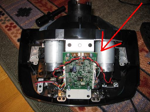

    Potrzebuję naprawić płytkę w kierownicy Logitech G25, ale chyba nie da rady... Więc może ktoś ma jakiś pomysł na naprawę tego urządzenia. Płytka jest praktycznie do wymiany bo walnięty jest procek. Jest możliwość zastąpienia go czymś innym ? Chodzi mi o zielony element ze zdjęcia: https://obrazki.elektroda.pl/3_1255437613.jpg

    Jeśli jesteś wiesz że to procesor, to kupujesz sprawny i przelutowywujesz HOTAIR-em.
    Ale dlaczego jesteś pewien że to na 100% procesor ?

    No nieźle , nieźle - zlecę wykonanie kopii układu. O jaki "zielony element" chodzi na zdjęciu. Chyba że masz na myśli całą płytkę elektroniki?
    Jeśli to chodzi o płytkę to oprócz procesora znajdują się układ zasilający, wykonawczy i sterujący (oczywiście napisałem to w dużym skrócie).
    Lepiej faktycznie skontaktuj się z elektronikiem bo uszkodzenie może być bardzo banalne a naprawa może być o wiele tańsza niż kupno nowej kierownicy.
    Tak tak mam na myśli całą płytkę elektroniki, kiedyś ktoś mądry już tam zaglądał i był walnięty bezpiecznik. Został on wymieniony ale to nie pomogło.
    A można taką całą płytkę gdzieś kupić ?
    Elektronik o którym mówiłem to jakaś porażka, powiedział że ten element robią maszyny i że on tego nie naprawi...

    Jeśli po podłączeniu kierownica jest poprawnie rozpoznawana, i jak napisałeś przyciski działają, to zostaw płytkę a tym bardziej procesor! w spokoju bo na pewno nie on winien. Prędzej czujniki, potencjometry są winne.

    Płytka przyszła z naprawy z takim pismem: "Naprawa tej płytki nie będzie tania, ponieważ popalone są elementy powierzchniowe (SMD) i trzeba je po kolei ściągać i mierzyć czy nie są popalone. Na dzień dobry mogę stwierdzić że jest zwarcie na diodzie, która była wymieniona"
