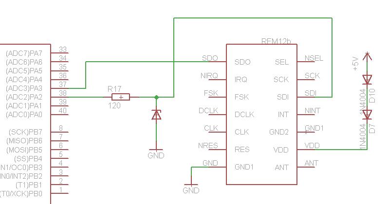

    pol1111
    Miałem podobny motyw z podłączaniem transreceivera rfm12b (o max napięciu zasilania 3,8V) do atmegi32 (na 5V).
    Można zrobić to bez używania dodatkowych układów. Wystarczą 2 diody prostownicze, kilka oporników 120Ohm i tyleż samo diód zenera (w moim przypadku na 3V6)
    W załączniku dorzuciłem przykład takiego podłączenia. Napięcie zasilające przypinasz przez diody prostownicze. Na krzemowej odkłada się 0,7V. Czyli na dwóch około 1,4V. Co daje na wejściu transreceivera ok 3,6V czyli tyle ile miało być
    [ATmega32] Połączenie mikrokontrolera 5V i układu na 3V
    Połączenia komunikacyjen zabezpieczasz opornikiem po stronie uC i za nim diode zenera. Robisz tak tylko na liniach wejściowych do tego modułu komunikacyjnego. Na wyjściach z niego nic nie musisz dawać. Atemega rozpoznaje 1 ligiczną coś ponad 2,5V, więc jak będzie dostawała 3,6 to będzie ok. W drugą stronę (na kierunku uC -> rfm) robisz tak jak opisałem powyżej. Na tym przykładowym schemacie pin SDO na module komunikacyjnym to wyjście z niego i jest podpięte bezpośrednio do pinu uC. A SDI to wejście do rfm'a i jest podpięte pzez opornik i zenera. Oczywiście nie am tu wszystkich połączeń niezbędnych do komunikacji tego akurat transreceivara z atemgą, ale chodzi tylko o sposób postępowania.
    Działa mi to stabilnie, nawet jak jest włączone przez kilka godzin. Jak podpinałem wcześniej bez żadnych zabezpieczeń to po jakimś czasie rfm się palił.

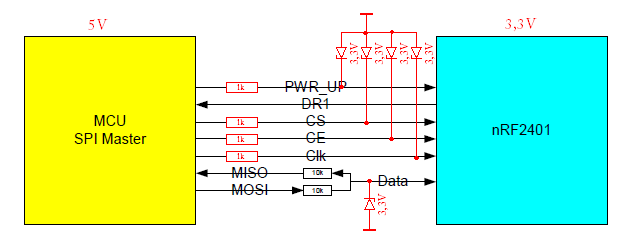

  • #10 7138361
    Piotrek.pxf
    Dziękuję wszystkim za odpowiedzi.
    Sprawdziłem jak to jest z tym stanem wysokim na ATmega i rzeczywiście nota katalogowa podaje 0,6*Vcc, ale to jest minimalne gwarantowane napięcie przełączające w stan wysoki. Pokusiłem się o sprawdzenie tego na kilku AVR'ach i wyszło, że w praktyce stan wysoki zaczyna się od ~1,7V. Nawet jeśli się trzymać ściśle dokumentacji, to mogę zasilać mój układ napięciem 3,3V i będzie się wszystko zgadzało.
    Jeszcze raz podaję link z opisem podłączenia nRF2401 przez SPI. Skoro AVR będzie "rozumiał" napięcia 3,3V to chyba można zastosować diody zenera, tak jak to pol1111 napisał.
    Zrobiłem taki schemat (to co czerwone jest dorysowane przeze mnie):
    Czy to będzie działało?
    I czy można by to zrobić po prostu na rezystorowych dzielnikach napięcia?
    Może głupio się tak dopytuję, ale moduły TLX są (jak na moją kieszeń) przeraźliwie drogie i gdybym je spalił cały projekt by poszedł na zmarnowanie.
  • #11 7139117
    tmf
    Diody zenera sa raczej niepotrzebne - nie wiem jak dziala ten modul radiowy, ale jesli to sa wejscia do scalaka to kazdy ma a)zabezpieczenia na wejsciach, b) pasozytnicza diode na strukturze, tak wiec jesli tylko wstawisz rezystory ograniczajace prad to napiecie samo sie zbije do 3V3+0V6 spadku na diodzie. Dzielnik rezystorowy jak najbardziej mozesz zastosowac. Tu tylko mala uwaga - poniewaz to jest SPI wiec potencjalnie mozna to taktowac dosyc wysoko, nie wiem jaka masz szybka transmisje, ale jesli to jest kilka-kilkadziesiat MHz to taki pasywny konwerter moze sie nie wyrabiac. I ten rezystor do MIS(O?) jest niepotrzebny.
  • #12 7140075
    Piotrek.pxf
    Te rezystory 10k podał producent układu (w tym linku co podałem), więc chyba nie są niepotrzebne. To nie jest tak do końca standardowe SPI, bo jak widać jest tylko jedna linia DATA zamiast dwóch MISO i MOSI. Rezystory chyba służą do tego, żeby te dwie linie sobie wzajemnie nie przeszkadzały.
    Więc na każdej linii od MCU do radiowego dam dzielnik złożony z rezystorów 2k i 3,3k, a na linii data za rezystorami 10k dam 15k do masy (żeby utworzył z 10k dzielnik). Tak będzie dobrze?
