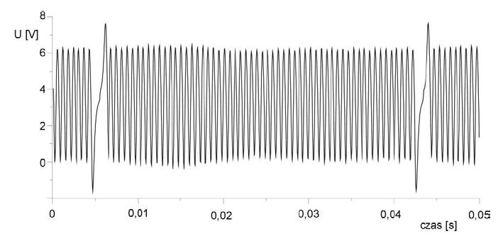

    Witam. Chcę zbudować własny mikroprocesorowy steronik zapłonu w związku z czym, na wstępie musiałbym rozpracować odczyt pozycji wału korbowego. Wspierając się tymi informacjiami czyli budowa koła :
    Kształtowanie impulsów z czujnika położenia wału korbowego
    1 - czujnik położenia i prędkości obrotowej wału korbowego, 2 - wspornik mocowania czujnika, 3 - koło zębate z obwiednią zębatą, 4 - znacznik GMP na kole pasowym, 5 - znacznik GMP na pokrywie silnika, 6 - baza pomiarowa (szczelina bez dwóch zębów) do określania położenia wału korbowego
    oraz przebieg napięcia w czujniku :
    Myślę jak tu ukształtować ten przebieg z czujnika (zdaje się halla?) tak aby dokładnie odróżnić te chwile, kiedy przebieg jest zaburzony (brak 2 zębow na kole), aby dostarczyc do mikrokontrolera dokladnie informacje ze w danej chwili koło znajduje się w takiej pozycji, z czego później wnioskować o obrotach ... Kilka moich pomysłow dotychczasowych na rozwiązanie tego obala fakt, że obroty są zmienne w jakimś tam sporym zakresie. Jak sprzętowo rozwiązać tę kwestię ?

    To tam sinusoida jest 2 połówkowa ? W necie wygrzebałem taki przebieg:
    Ale trochę dziwny mi się wydaje, ponieważ dziwnie jest pokazany przebieg w czasie gdy czujnik znajduje się w punkcie kontrolnym gdzie niema tych 2 zębów (nie pamiętam jak to miejsce się nazywa).
    Tak jest jak pokazuje przebieg że napięcie wzrasta ? Nie powinno być bardziej paraboliczne aby na początku linia była niemal że równoległa do osi czasu ?
    Bo według tego wykresu to wygląda tak jak by zamiast wyciętych 2 zębów była tam jak by równia (na tarczy pomiarowej).

    Z tego co zdążyłem siępo czasie (dość długim) zorientować, odbywa się to wyłącznie programowo, zliczając czas pomiędzy zębami. Drugą sprawą jest fakt, że w przypadku sterowników Boscha korzystających z takiej tarczy impulsowej, GMP w 2 i 3 cylindrze przypada 78 stopni po wystąpieniu brakujących zębów przy czujniku.

    Sprzętowo też można to zrobić - np. zapamiętując czas przejścia zęba na kondensatorze porównywać go z czasem przejścia następnego zęba (albo przestrzeni miedzyzębowej).

    Do sygnałów pochodzących z tego typu czujników stosuje się adaptacyjne układy, np lm1815, które zamieniają go na prostokątny, a dalej wchodzi to do procka który liczy całą resztę. Co do rozwiązań alternatywnych, w swoim projekcie zastosowałem czujnik Halla z wiatraczka komputerowego, a na kole pasowym przykleiłem patexem 2 malutkie bardzo mocne magnesy, jak do tej pory nie odpadło i zdaje egzamin.
