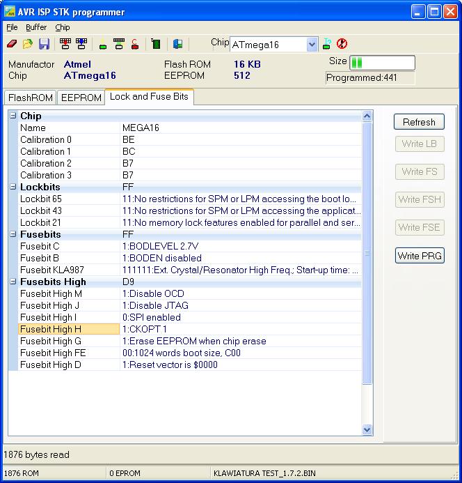

    r06
    Tak wyglądają fusybity"
    Błąd wyświetlania "zera"
    Czekam na sugestie. Kwarc 8 MHz

  • #16 7195093
    elektrofil
    ok do pierwszego błędu się przyznaje, lecz co do drugiego cytatu nie pomyliłem się.
    jeżeli podłączysz kwarc 1MHz a w bascomie wpiszesz 8MHz to "wait 1" trwa 8-siem sekund. jest to częsty błąd przeklepywaczy kodu, którzy nie zmieniają fabrycznego ustawienia fusebitów i nie wyłączają clkdiv/8.
    lecz wracając do tematu. fusy masz dobrze ustawione, sprawdź proszę wpisując definicje kwarcu z wartością 9MHz i 10MHZ jak to nie pomoże to proszę prześlij mi skompilowany program, jak chcesz może być bez pliku w bascomie, grunt aby był hex i obj. sprawdzę skompilowany na jtagu i zobacze co pokaże deasemblacja, jak u mnie zadziała na kilku wyświetlaczach to znak że masz walnięty lcd
