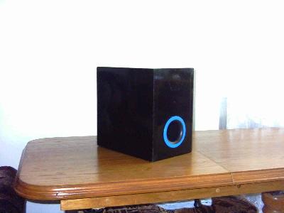

    PETERS
    A ja mam woofer na ARN150-03/4 w BandPass,gra nawet ładnie,ale jakbym robił jeszcze raz to bym dał do Bass reflex.Zasilam to TDA1562Q(jakieś 50W) i qurde naprawde gra ładnie.Ten model głośnika jest naprawdę spoko-tani,gumowe zawieszenie,lakierowana membrana no i niepotrzebuje dużej skrzyni.
