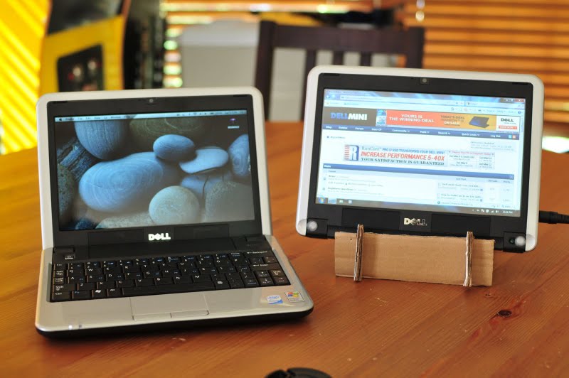

    Oto projekt Mini Tableta Dell. Projekt powstał na bazie notebooka Dell Vostro A90. Miał on wbudowany blutetooth, kamerę 3mp, 1GB RAMu i dysk SSD 16GB. Jak widać usunięta została klawiatura z notebooka. Ekran został zamknięty w jednej obudowie z pozostałymi elementami komputera i touchscreenem firmy Hoda Technology, ktory jest przeznaczony do montowania w laptopach o podobnych wymiarach i nie wymaga lutowania. jeśli chodzi o gabaryty, to jak widać na zdjęciach nie uległy one zmniejszeniu. Zmieniła się nieco funkcjonalność urządzenia. Więcej zdjęć na stronie źródłowej.

    Fajnie wyszło ale teraz można bardzo łatwo uszkodzić matryce gdyż chyba (?) nie można zamknąć ekranu.

    W każdym typowym tablecie nie można zamknąć ekranu. Tylko że typowy tablet ma ekran magnetyczny, nie rezystywny...
    Ekran można zamknąć w hybrydach z obracanym lcd - jak moja tośka m200.

    Ja w swoim EEE to więcej przerobiłem niż autor. Pozostawiłem jednak ekran jak w oryginale ze względu właśnie na fakt możliwości uszkodzenia go w trakcie przenoszenia.
    Grunt że dzieje się coś w tej tematyce, może producenci laptopów zwrócą na to uwagę i wyprodukują sprzęt podobny tym przerabianym przez nas. A może znajdzie się firma która zacznie produkować custom- owe obudowy do wybranych laptopów , zbiła by na tym majątek.

    Ja do swojego kupiłem na all 250zł, ale nie często się trafiają i trzeba na e b a y zajrzeć i tam poszukać, montaż jst dość prosty wystarczy 4 przewody podlutować od środka do gniazda usb, a samą warstwę dotykową dwu stronną taśmą przykleić do krawędzi ekranu, kwestia tylko umieszczenia sterownika w obudowie matrycy i ewentualne dopasowanie ramki matrycy żeby wszystko ładnie weszło.
