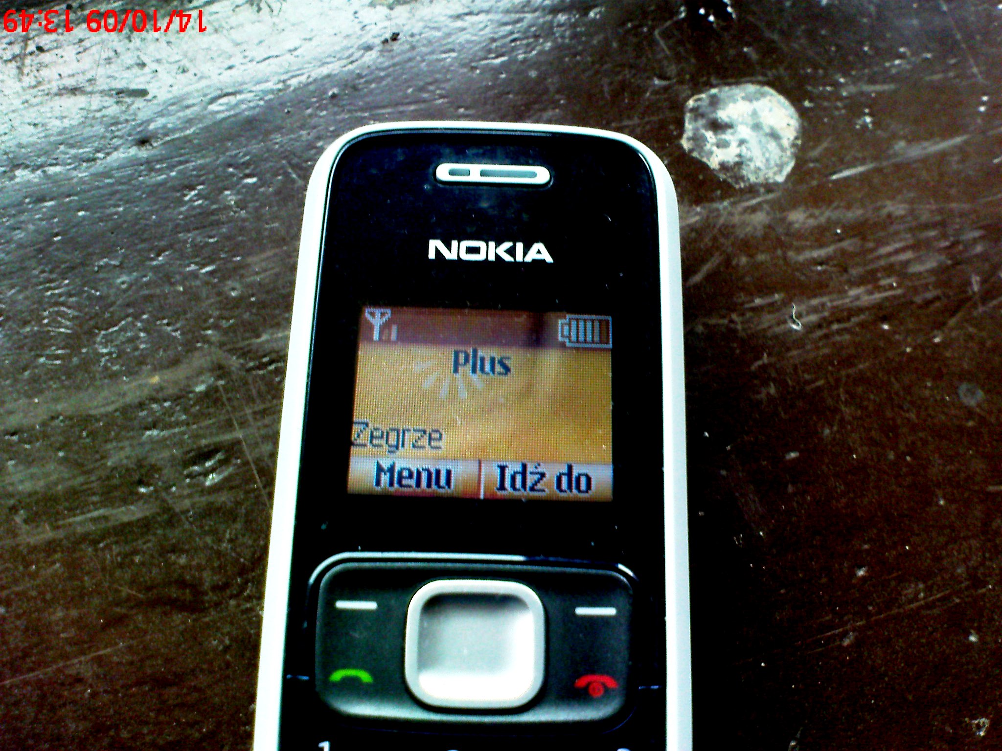

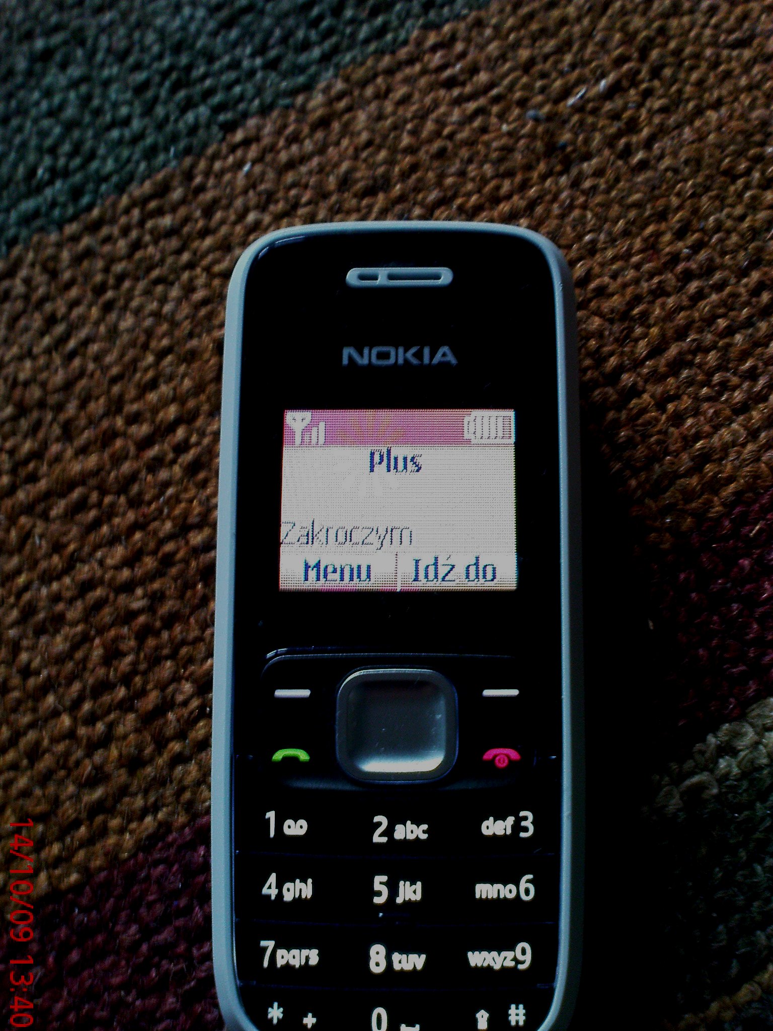

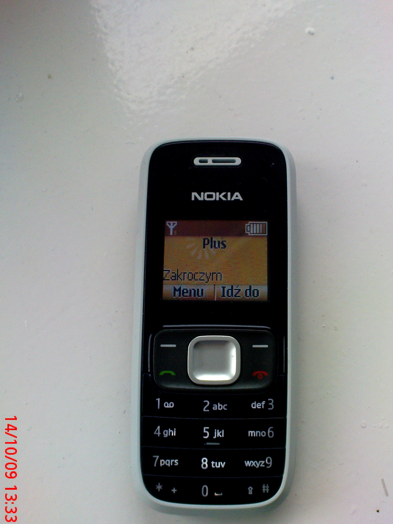

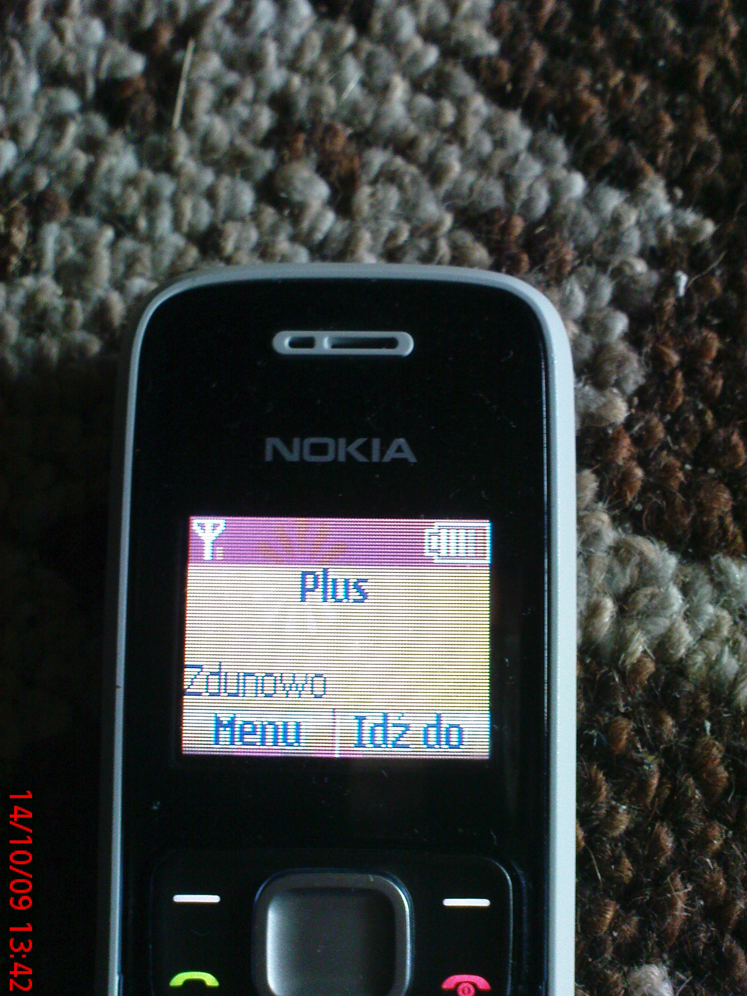

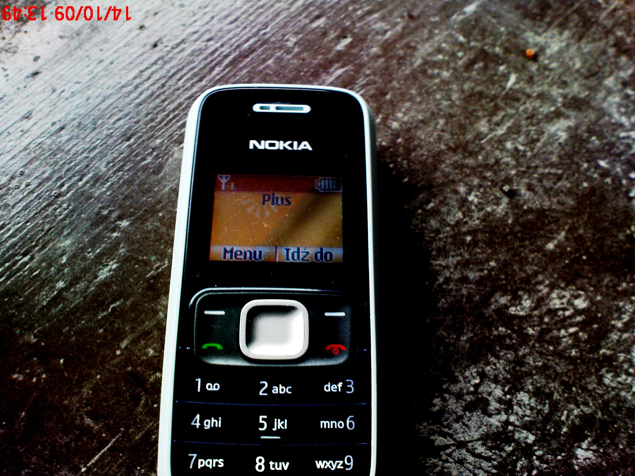

    A ja postanowiłem skorzystać z okazji i zrobić BadScan komórkowy (na częstotliwościach 900 MHz oraz 1800 MHz) i oto jego wyniki.
    Ów BadScan robiłem za pomocą telefonów tj. NOKIA 1209 zalogowaną do PLAY (korzystałem tylko z BTS-ów PLUS GSM w trybie ręcznym wyboru sieci) , NOKIA E51 (zalogowaną do Orange, korzystałem tylko z trybu 2G, ręcznie go "wymusiłem w tel.), oraz z telefonu SONY ERICSSON K770i gdzie również korzystałem wyłącznie z trybu GSM (sieć 2G) - tel. ten był zalogowany w Sieci Era.
    Oto wyniki BadSacanu:
    1) Sieć PLUS GSM, pomiar na NOKIA 1209:
    Zwykle sygnał jest z BTS-ów Pomiechówek albo Mazowieckie, a wczoraj było tak (w różnych miejscach domu od pokoju mojego na I piętrze, aż po strych (na wys. ok. 9 m npz przy otwartym oknie w odpowiednim kierunku świata, choć nie tylko).
    BTS-y (odległe) to:
    - Zdunowo (1, lub 2 choć i chwilami nawet 3 kreski zasięgu z max. 5 kresek zasięgu) - odległość duża nie wiem dokładnie ile km, ale pewnie koło 20 km w linii prostej.
    - Zegrze (2 lub 3 kreski z max. 5 kresek zasięgu) - choć te 3 kreski były tylko przez chwilkę - zwykle było ich 2. - odległość około 14, 15 km w linii prostej.

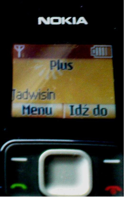

    - Jadwisin (1 kreska lub zanik sygnału, choć zwykle była 1 kreska stabilna z 5 max.) - odległość około 17 km w linii prostej (Jadwisin jest mniej więcej w połowie drogi ode mnie między Zegrzem a Serockiem),
    - Świercze - BTS obejmujący zasięgiem gm. Świercze - odl. do tej gminy to około 15 km w linii prostej - była 1 kreska lub zanik zasięgu (z max. 5) ale to tylko przez moment (niestety fotki na pamiątkę zalogowania się nie zdążyłem zrobić),

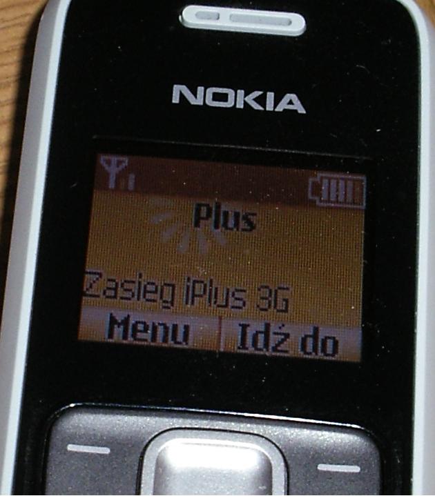

    - Plus GSM Zasięg 3G (lokalizacja komin w Nowym Dworze Maz. ul. Przemysłowa 1) tylko 2 lub 3 kreski za max. 5, bo jest ów komin przyslonięty przez tzw. Rosyjski Cmentarz w Nowym Modlinie, drzewa liściaste o wys. ponad 30 metrów (na szczęście są luki między nimi). - odl. około 4,8 km w linii prostej.

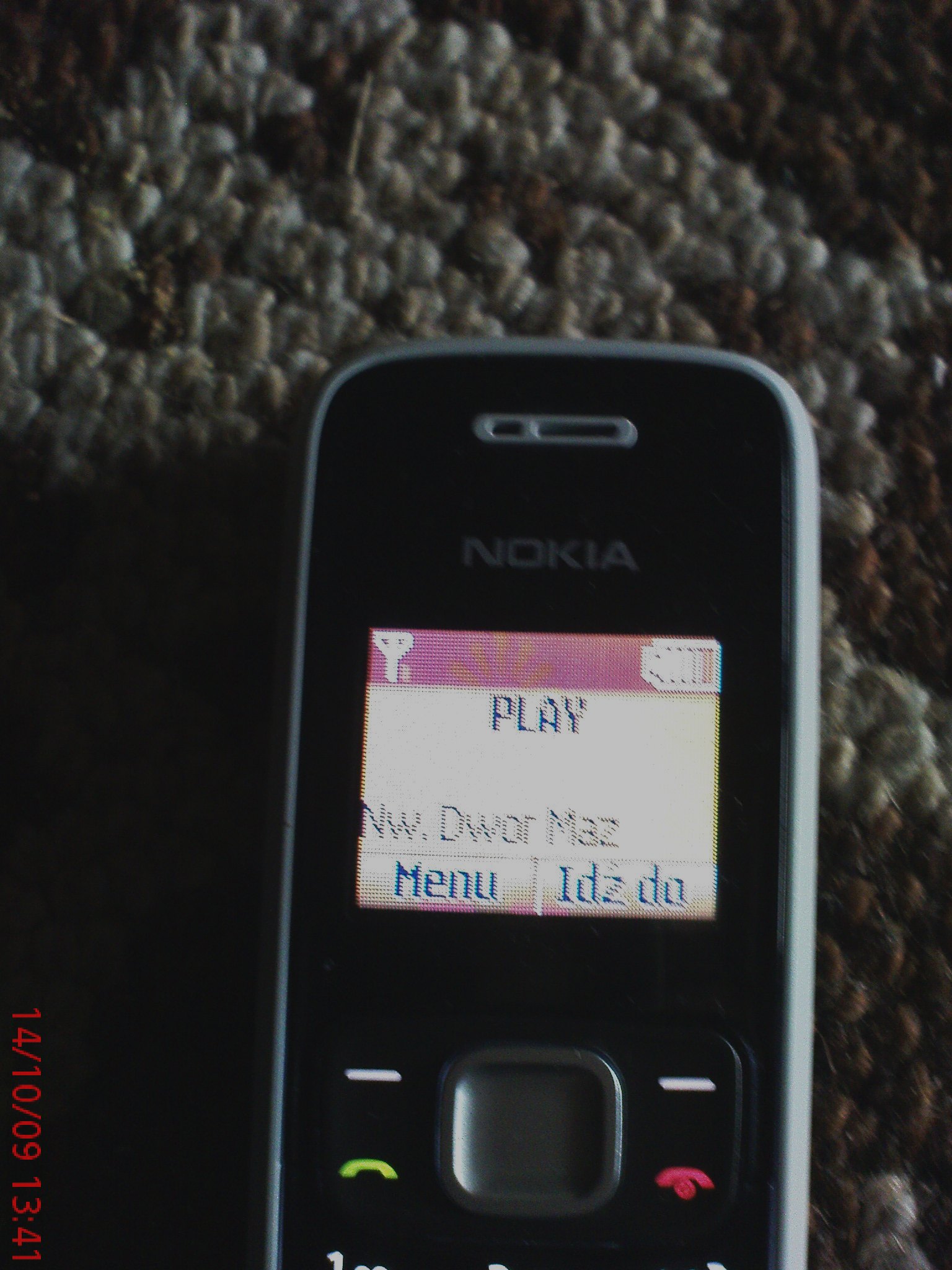

    - Nw.DworMaz. - lokalizacja BTS-a Nowy Dwór Mazowiecki, budynek Urzędu Miejskiego (nisko, bo tylko kilkanaście m. n.p.z. jest ów BTS i ma niewielki zasięg) - było 3 lub 4 kreski z max. 5) - odl. około 3 km w linii prostej
    - Zakroczym - BTS polożony na terenie gm. Zakroczym - odl. około 10 km w linii prostej,
    - Dziekanów - BTS w pobliżu miejscowości Dziekanów Leśny - przez moment było 2 kreski z 5 max., - sygnał ten przeszedł gdy kom. leżała na podłodze na strchu (około 9 metrów npz) w kierunku Dziekanowa - kierunek przysłonięty blachą dachu, ale infortmacja o sieci na moment zdążyła się pojawić, odl. do Dziekanowa to ok. 16 km w linii prostej.

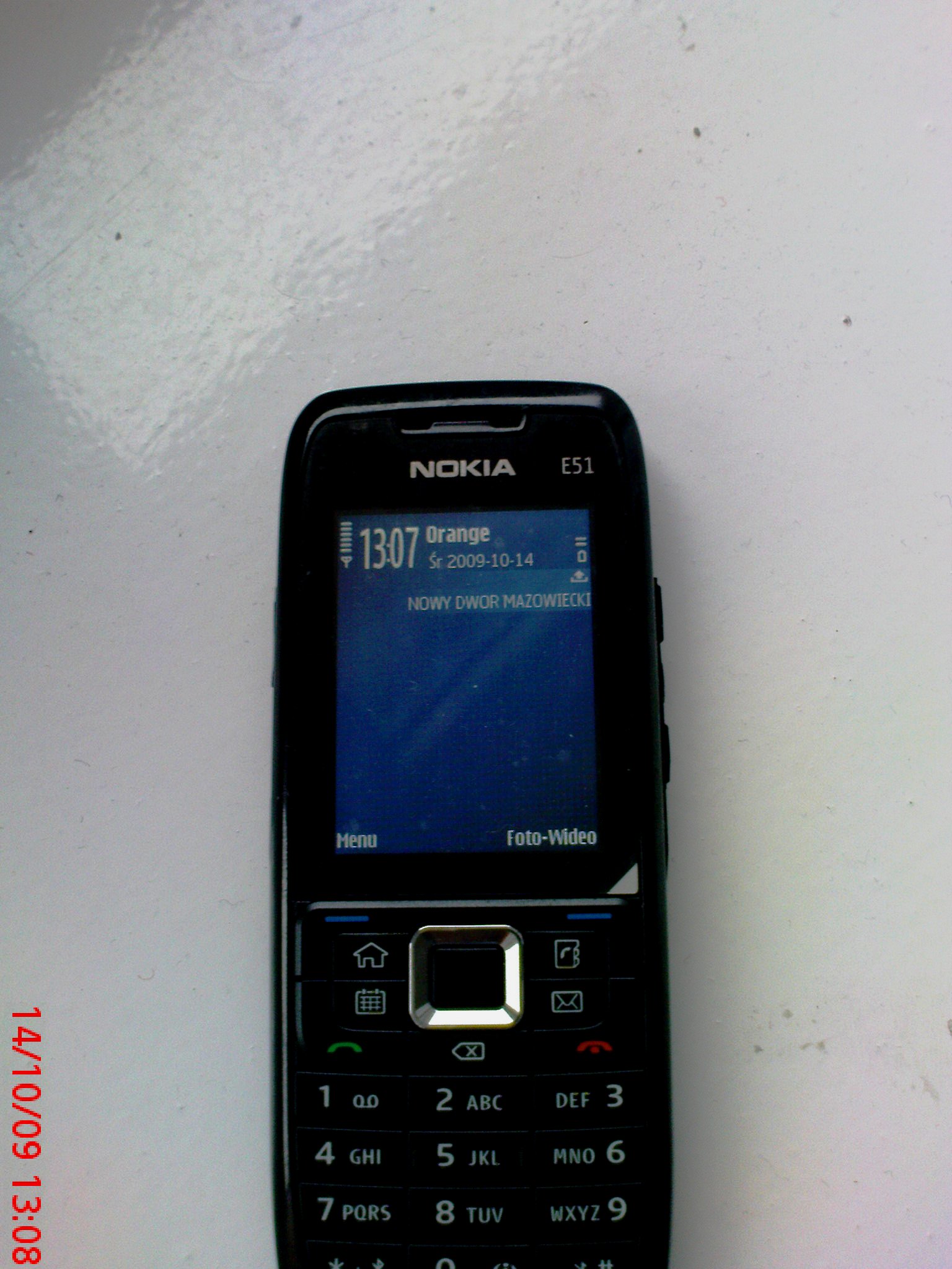

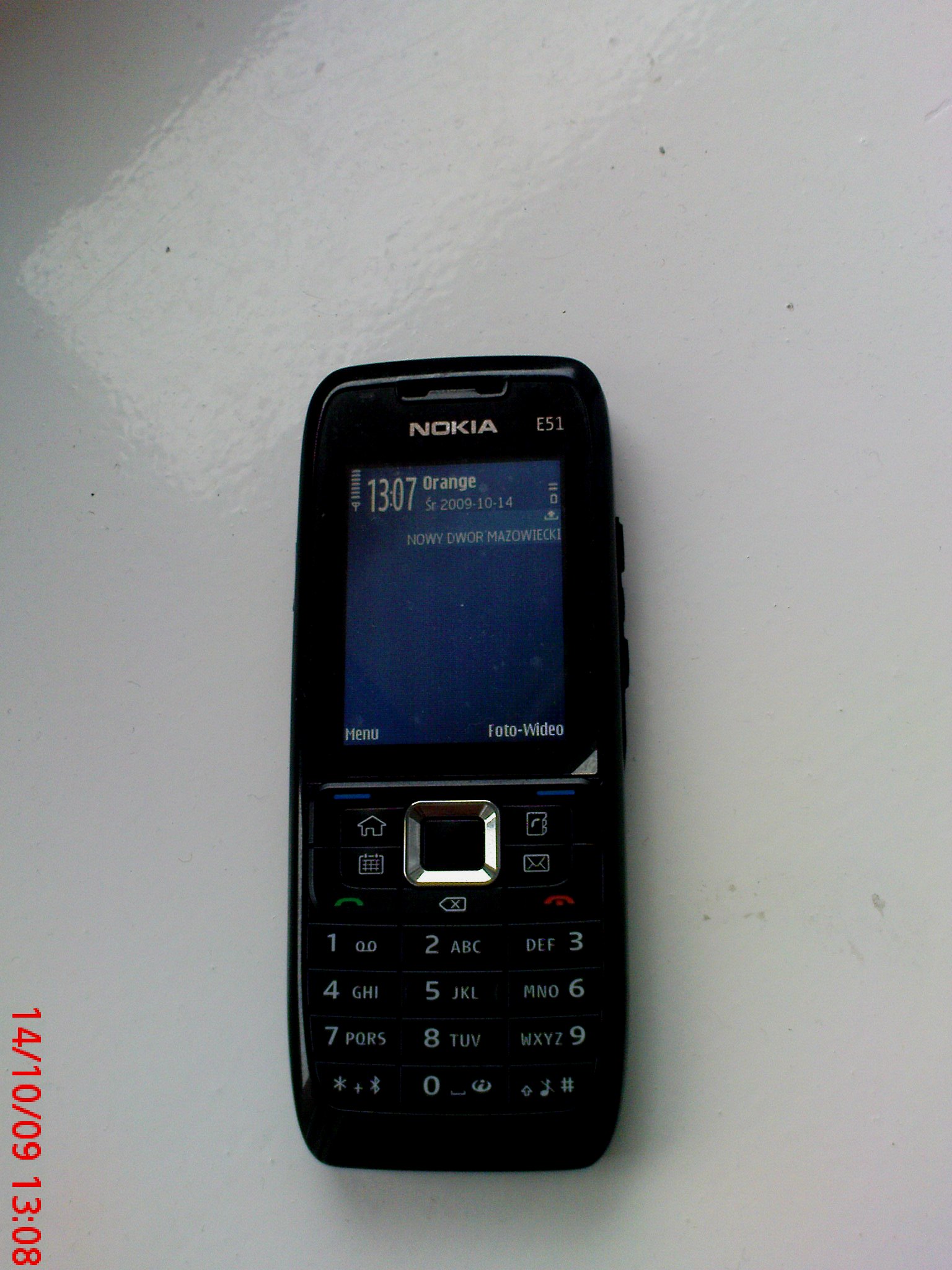

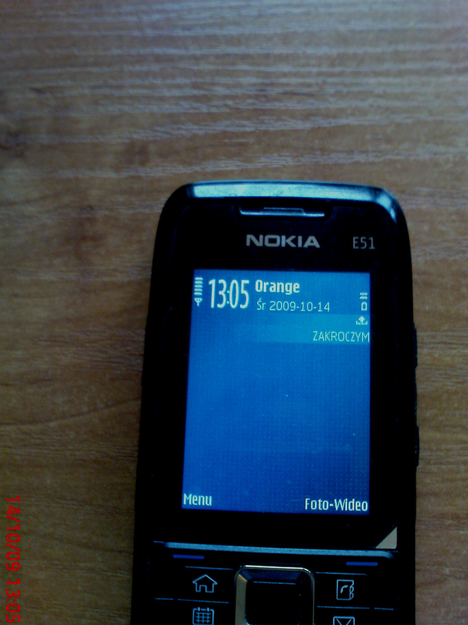

    2) BTS-y odległe sieci Orange, to: (pomiar został wykonany na tel. NOKIA E51) zlokalizowanym głównie w moim pokoju i na strychu domu (przy oknie wych. na płd.-zachód).
    - Zakroczym - BTS stoi kolo miejscowości Zakroczym, gm. Zakroczym, - odl. około 10km w linii prostej - wynik to aż 5 kresek zasięgu z 6 kresek zasięgu na NOKIA E51) - stabilny sygnał, pomiar na strychu przy otwartym oknie - okno w kier. płd.-zach., Zakroczym leży na zachód od Nowego Modlina - luka w kierunku Zakroczymia na kilka km (pola rolnicze).
    - Nowy Dwor Mazowiecki - lokalizacja BTS-a Nowy Dwór Mazowiecki, gm. i pow. Nowy Dwór Mazowiecki, ul. Modlińska 2 (koło budynku Poczty Polskiej i Centrali TPSA) - maszt ponad 20 metrowy, odl. około 3,5 km w linii prostej, w kierunku Nowego Dworu Maz, jest wzniesienie terenu, oraz świerki sąsiadów, a mimo to sygnał jaki uzyskałem był bardzo, bardzo stabilny (nawet wewnątrz), a na zewnątrz wynosił 5 kresek z 5 kresek zasięgu (na NOKIA E51).

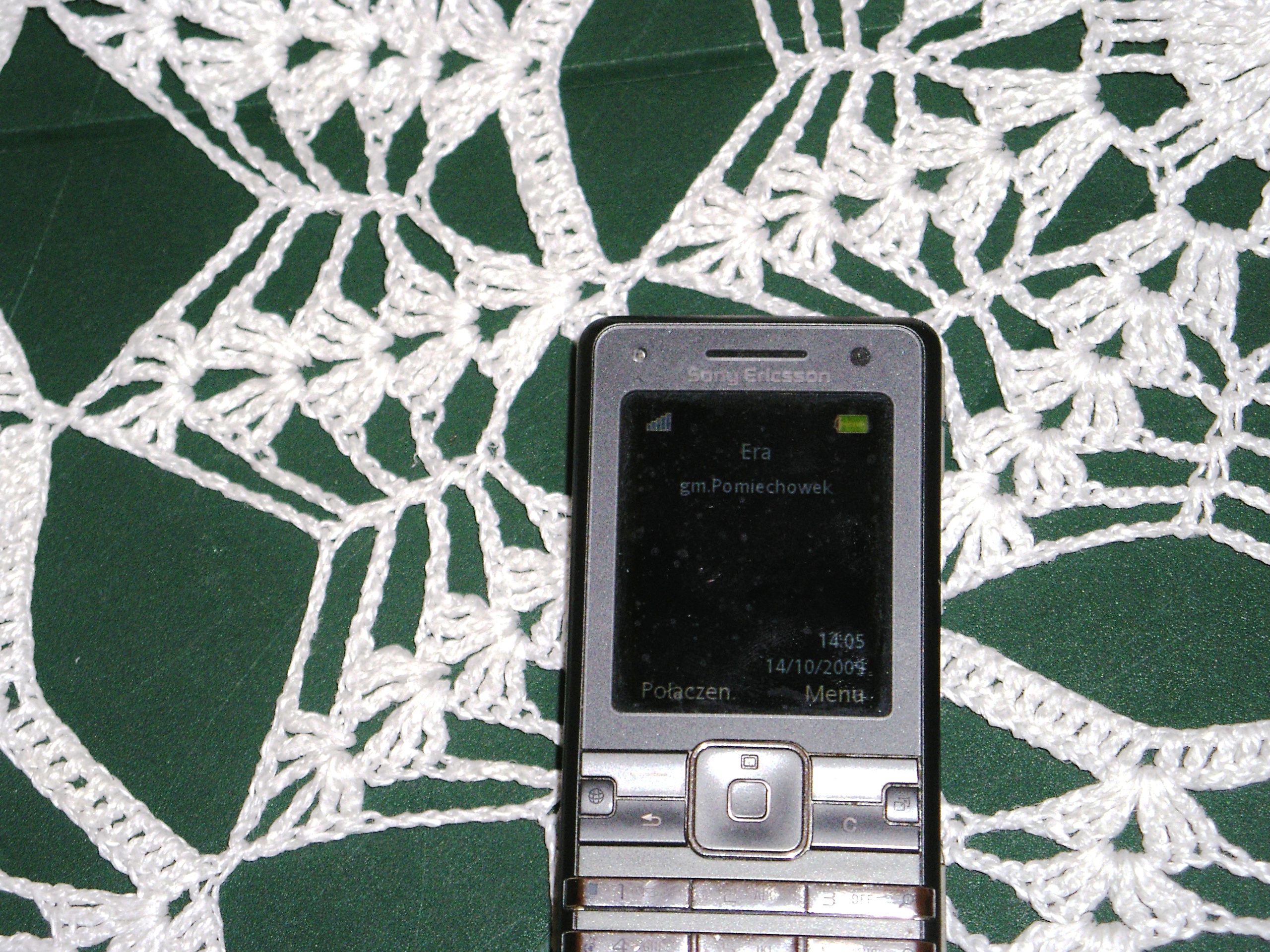

    Zwykle (przy normalnych warunkach) tel. loguje się do nast. BTS-ów sieci Era: "gm.Pomiechówek" sygn. 5/5 lub "Wysoczyzna Ciechanowska", sygnał 5/5 lub po drugiej stronie domu (na balkonie na wys. około 6 m npz - przy zasłoniętym domem kierunku na Pomiechówek i miejscowość Cegielnia Psucka, gdzie stoi BTS Wysoczyzna Ciechanowska) tel. loguje się do BTS-a Nowy Dwor Mazowiecki, w miejscowości Nowy Dwór Maz. z siłą sygnału 4 kreski z 5 kresek max. Tel. SE K 770i.
    Do BTS-a o informacji sieciowej: Nowy Dwór Maz. mam około 3,5 km, zaś do BTS o informacji sieciowej gm.Pomiechówek mam około 4 km (w linii prostej, optycznie widzę go z okna swego pokoju, oraz z okna na strchu, a także z dachu domu), zaś do BTS-a identyfikującego się jako Wysoczyzna Ciechanowska mam około 8, 9 km w linii prostej. W kierunku do dwóch ostatnich BTS (położonych ode mnie na północny-wschód i wschód mam bardzo dobry teren, widoczność mam na około 8 km od północy do wschodu).

    Oto obiecane linki potwierdzające wczorajszy odbiór odległych BTS-ów:
    PLUS GSM:
    https://obrazki.elektroda.pl/90_1255610300.jpg
    https://obrazki.elektroda.pl/27_1255610300.jpg
    https://obrazki.elektroda.pl/46_1255610300.jpg
    https://obrazki.elektroda.pl/99_1255610300.jpg
    https://obrazki.elektroda.pl/89_1255610300.jpg
    https://obrazki.elektroda.pl/53_1255610582.jpg
    https://obrazki.elektroda.pl/13_1255610582.jpg
    https://obrazki.elektroda.pl/30_1255610582.jpg
    https://obrazki.elektroda.pl/78_1255610583.jpg
    https://obrazki.elektroda.pl/100_1255610583.jpg
    ERA GSM:
    https://obrazki.elektroda.pl/96_1255610918.jpg
    https://obrazki.elektroda.pl/80_1255610918.jpg
    ORANGE:
    https://obrazki.elektroda.pl/33_1255611149.jpg
    https://obrazki.elektroda.pl/69_1255611150.jpg
    https://obrazki.elektroda.pl/78_1255611150.jpg

    Pytam się o to tymbardziej, iż widzę oczami ((i w dzień i w nocy) najbliższy (na horyzoncie) BTS Era GSM, umiejscowiony w miejscowości Brody, koło stacji PKP (w gm. Pomiechówek), a tym samym sygnał z niego powinien być b. silny. Z drugiej jednak strony od północy do wschodu mam "kawał hortyzontu odsłoniętego", toteż moim zdaniem fizycznie jest możliwe,że komórka "skacze" między BTS-ami, i np. BTS "Wysoczyna Ciechanowska" jest innym BTS-em niż ten wyświetlający "gm.Pomiechówek", ale jak to jest z tym na prawdę...., to nie wiem. Proszę o Odpowiedź na powyższe pytania.
    (PS: Na moje "nieszczęście" kierunek na BTS "gm.Pomiechówek" i na BTS "Wysoczyzna Ciewchanowska" jest prawie identyczny, przyczym ten pierwsy BTS (gm.Pomiechówek" na bank widzę optycznie na horyzoncie (byłem nawet pod tym masztem kiedyś i na tym domku, co jest w nim nadajnik, było napisane: Operator PTC ... itd., czyli na pewno jest to BTS sieci Era.
    PS: Z mapy BTSów na mapa.btsearch.pl wynika,iż mogą to być 2 oddzielne BTS-y ale po wczorajszych Państwa Odpowiedziach już tego pewny nie jestem.
    Więc Proszę o Odp. na powyższe pytania.
    Czy 1 BTS może wyświetlać 2 różne informacje o sieci, czy nie?
    (BTS 2G, pracujący na cz. 900 MHz).
    Oto plik obrazujące w/w sytuację tj. horyzont (jego kawałek, a na nim zaznaczony BTS sieci Era, o którym m.in. mowa, tzn. BTS identyfikujacy się jako "gm.Pomiechówek".
