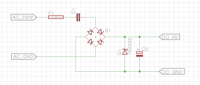

    Ja stosuje taki układ:
    Jak najprościej zasilić AVR z sieci (230V)?
    Trochę wyższa sprawność, ponieważ korzysta z 2 połówek sinusoidy.
    C1 Kondensator poliestrowy 250V|400V.
    Ponieważ brak odizolowania sieci jest bezpiecznik.
    Pakowanie tam LM'a do stabilizacji 5V jest bez sensu, prościej ustawić w procku brown-out reset na 4V[żeby przy spadku napięcia/zbyt dużym obciążeniu układ się zresetował].
    A jeżeli potrzebujesz trochę więcej prądu to wstawiasz zamiast C1, 2 kondensatory równolegle.
    Problemem jest rozmiar, bo zasilacz np. z ładowarki będzie prawie takiej samej wielkości, da większy prąd 300-500mA i oczywiście będzie odizolowany od sieci.
