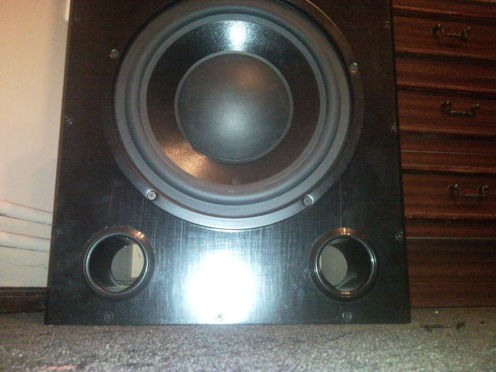

    Witam wszystkich;-)Mam mały problem i mam nadzieje ze uzyskam na tym forum odpowieź.Mianowićie mam suba na głośniku stx-a dgn 27-300-8sc w kaście o wymiarach 39,9X36X39,5 (wys. x szer. x dł. wymiary w cm) oraz z dwoma bas reflex o wymiarach 5cm średnica wewnętrzna i 10cm długośc zamcowanymi na przedniej ściance pod głośnikiem basowym.Głosnik jest za filtrem stx 1D-12-4 odcięcie na poziomie 150Hz .Całośc jest zbudowana na płycie o grubości 18mm i wygłuszonej tylnej ściance.Projekt nie jest mój wiec niewiem czy ułozenie całosci było liczone czy to poprostu przypadek losowy!Problem polega na tym ze słyszałem nie raz jak te głośniki potrafia grać jak potrafią zejśc nisko i jaką dynamika śię legitymują .U mnie nie dośc ze nie schodza nisko to jeszcze przy ok 180watach mocy zaczynaja otwory bass reflex ''pierdziec''.Prosze o pomoc i rady co moge zrobić , czy musze cos przerobic a moze zbudować nową kaste dodam tylko ze nigdy nie wyliczałem za pomoca programów jak kasta ma wygladać i grac wiec byl bym wdzięczny za pokierowanie.z góry dzięki i prosze o wyrozumiałośc!

    jest to końcówka mocy oparta o orginalnym STK 4050II (Sanyo)oraz trafo z sharpa 8800.Można powiedzieć ze końcówka mocy jest to połowa sharpa 8800 przeniesiona na jedno pcb tak aby oddawał 200watt przy R8 lecz przy podłaczeniu tej końcówki mocy do kolegi jbl-a efekt jest piorunujący miękki i donośny bass nie tak jak u mnie...fakt u kumpla jest głośnik 30cm średnicy lecz to nie powinno aż tak zmieniać pracy...

    Przede wszystkim problemem jest zbyt mała średnica bass reflex. Ja w swoim subwooferze zastosowałem średnicę 10cm więc przy dwóch powinno być to minimum 7cm na każdy.
    Po 2 zwrotnica. W subwooferze aktywnym nie powinno być absolutnie zwrotnicy pasywnej a aktywna - zasilana z trafa wzmacniacza, tudzież własnego.

    co do obudowy i bass reflex to wychodzi na to ze będe musiał zbudować nową gdyż obecna jest posklejana i nie mam możliwości wymiany tunelów czy tez przedniej sćianki.Chciałbym zrobić to dobrze czy możecie mi polećic jakąś konstrukcje która juz bedzie wstępnie wyliczona tak aby problem z umiejscowieniem oraz średnicą bass reflex mnie nie nękał?
