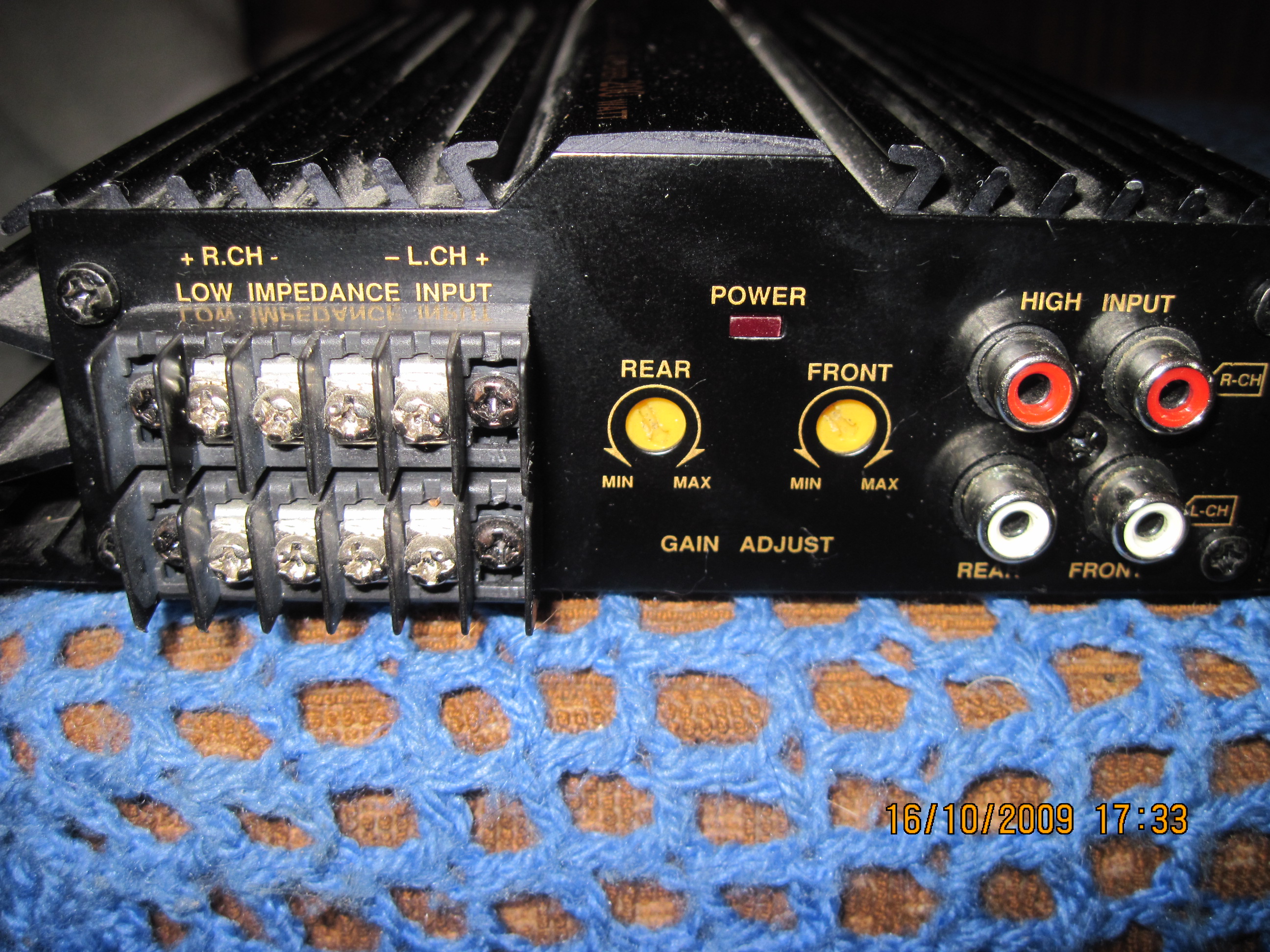

    Mam pytanie dotyczące podłączenia małego niefirmowego wzmacniacza Sansound mb5
    otóż wejścia wyglądają mniej więcej tak:
    Jak podłączyć mały niefirmowy wzmacniacz Sansound
    Są tam wejścia RCA(hight input) oraz wejścia ze śróbkami ( low impedance input)
    moje pytanie jest takie do czego służy wejście low impedance?
    Co pod nie można podłączyć? Czy włącza się tam bezpośrednio kable głośnikowe z kostki ISO radia? Czy jednak to wejście służy do czegoś innego?
    Bardzo proszę o pomoc.

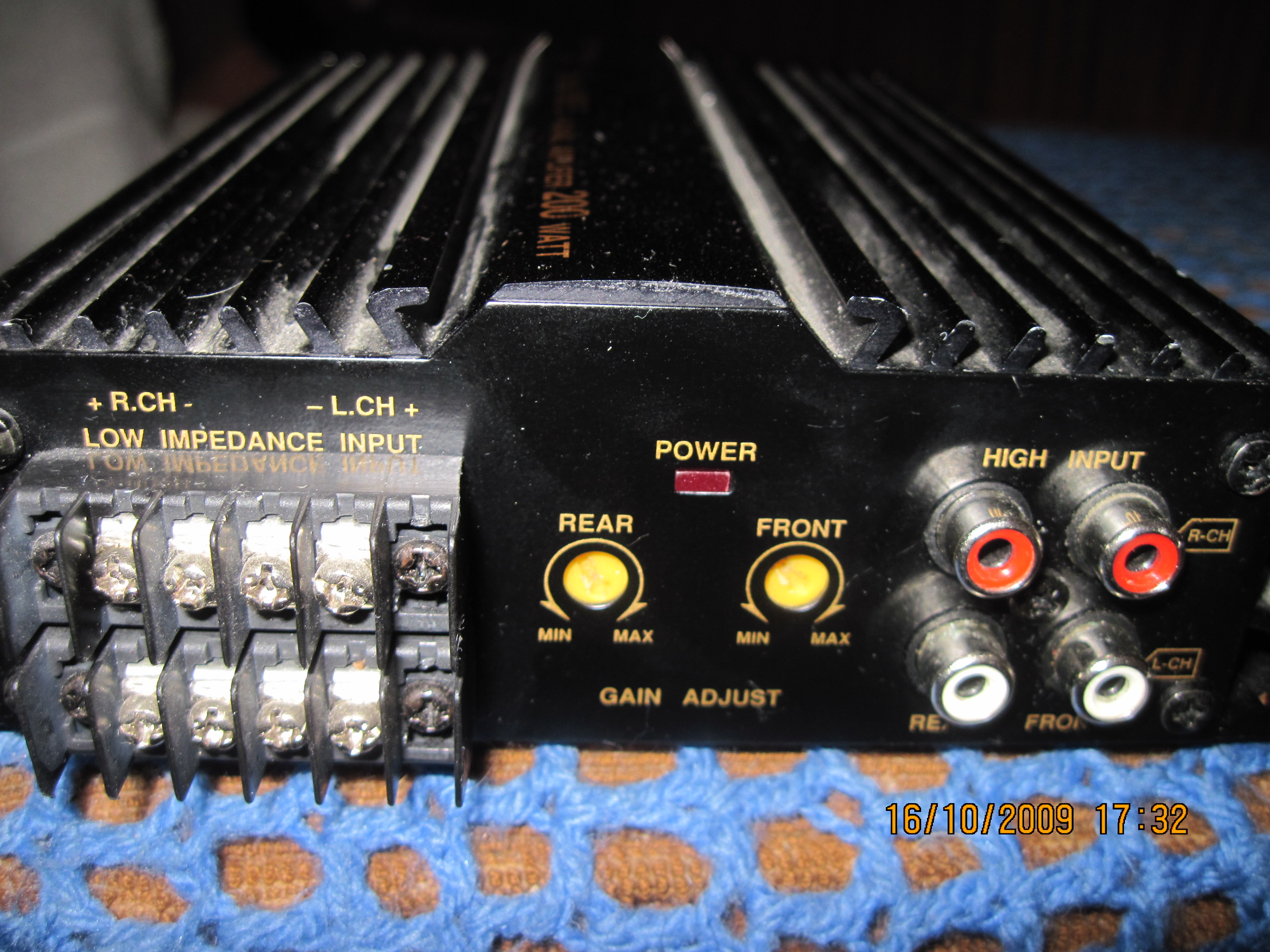

    wakar
    Wrzucam zdjęcia by było łatwiej:
    Jak podłączyć mały niefirmowy wzmacniacz SansoundJak podłączyć mały niefirmowy wzmacniacz Sansound
    Co o tym sądzicie?
  • #9 7136445
    ArturAVS
    Moderator
    Wszystko jasne. Tak jak napisałem zaciski śrubowe Low Impedance Input , czyli wejście głośnikowe. High Input ( pewnie nie dopisali Impedance) RCA. Tak to na logikę wychodzi. Bo po co ktoś miałby podłączać inaczej.
  • #10 7137161
    wakar
    O to tak jak się spodziewałem zmylił mnie ten napis "Hight input" przy gniazdach RCA dlatego wolałem spytać bardziej doświadczonych osób.
