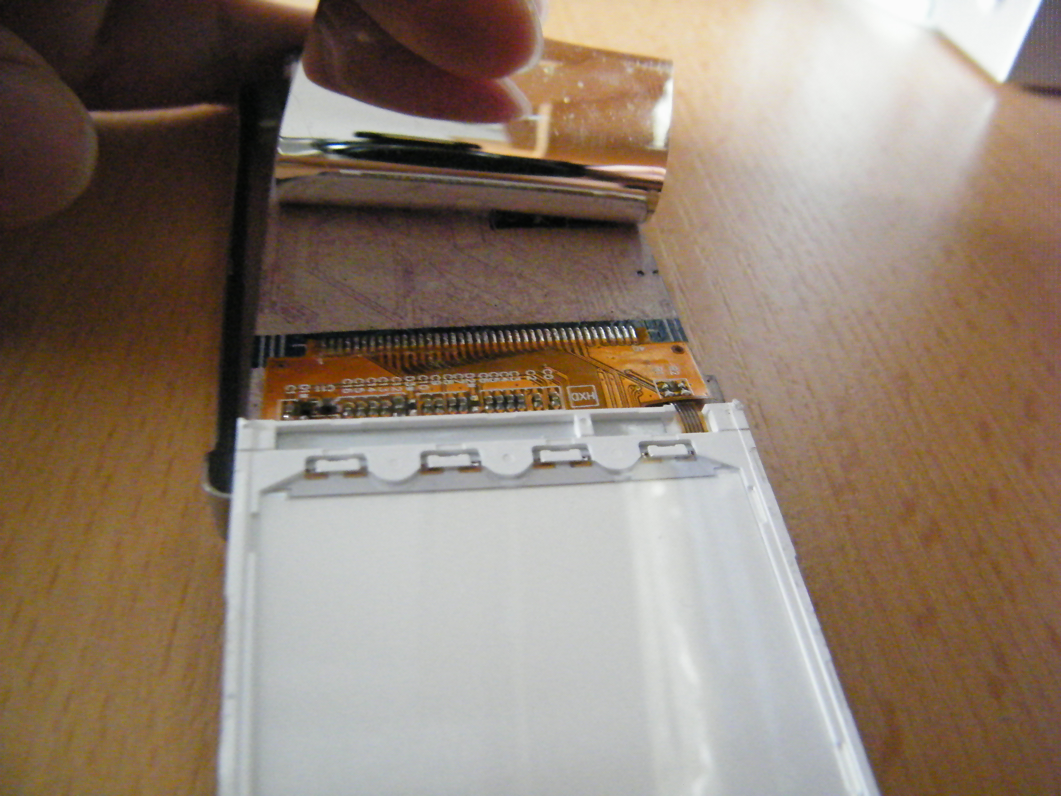

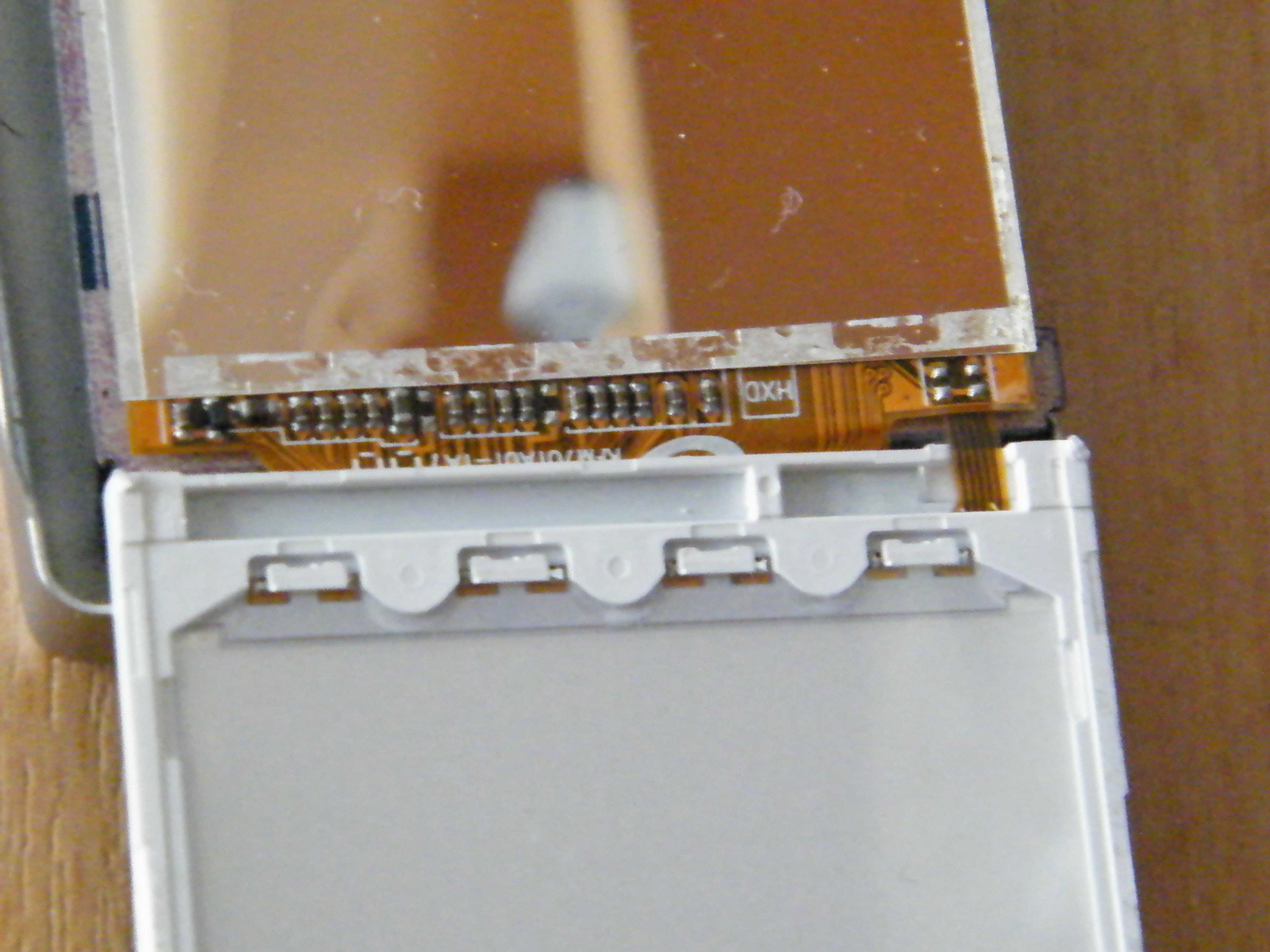

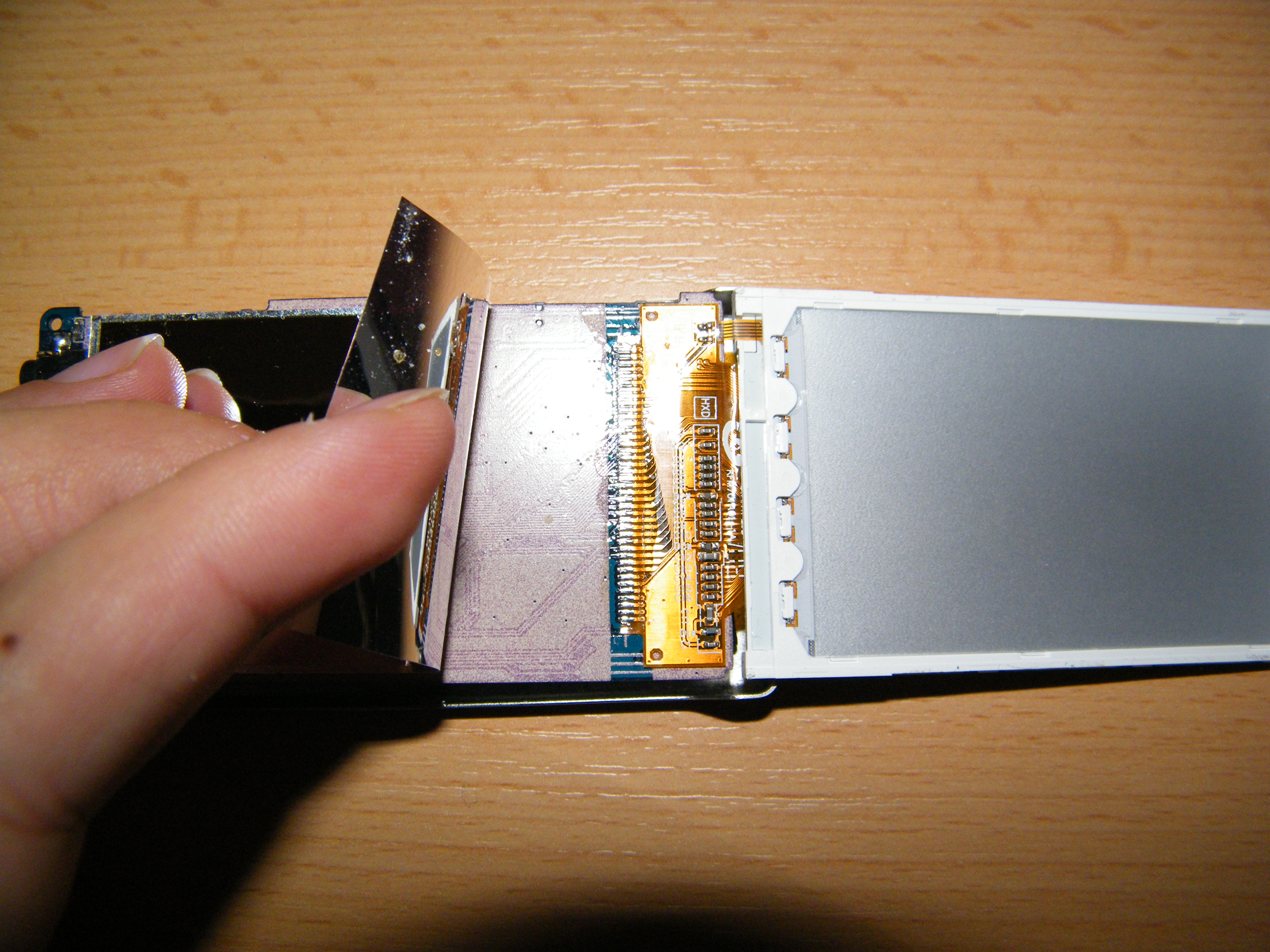

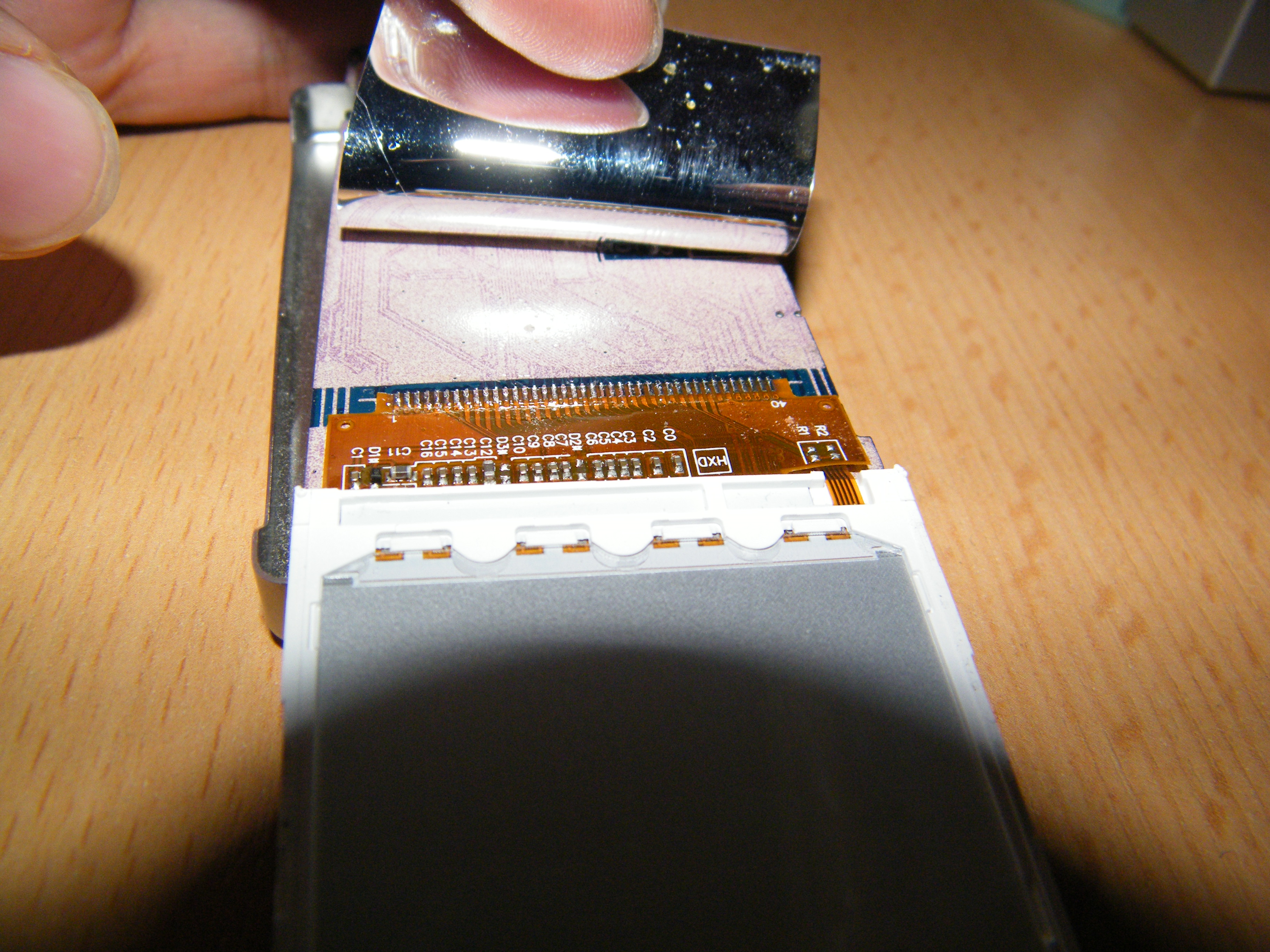

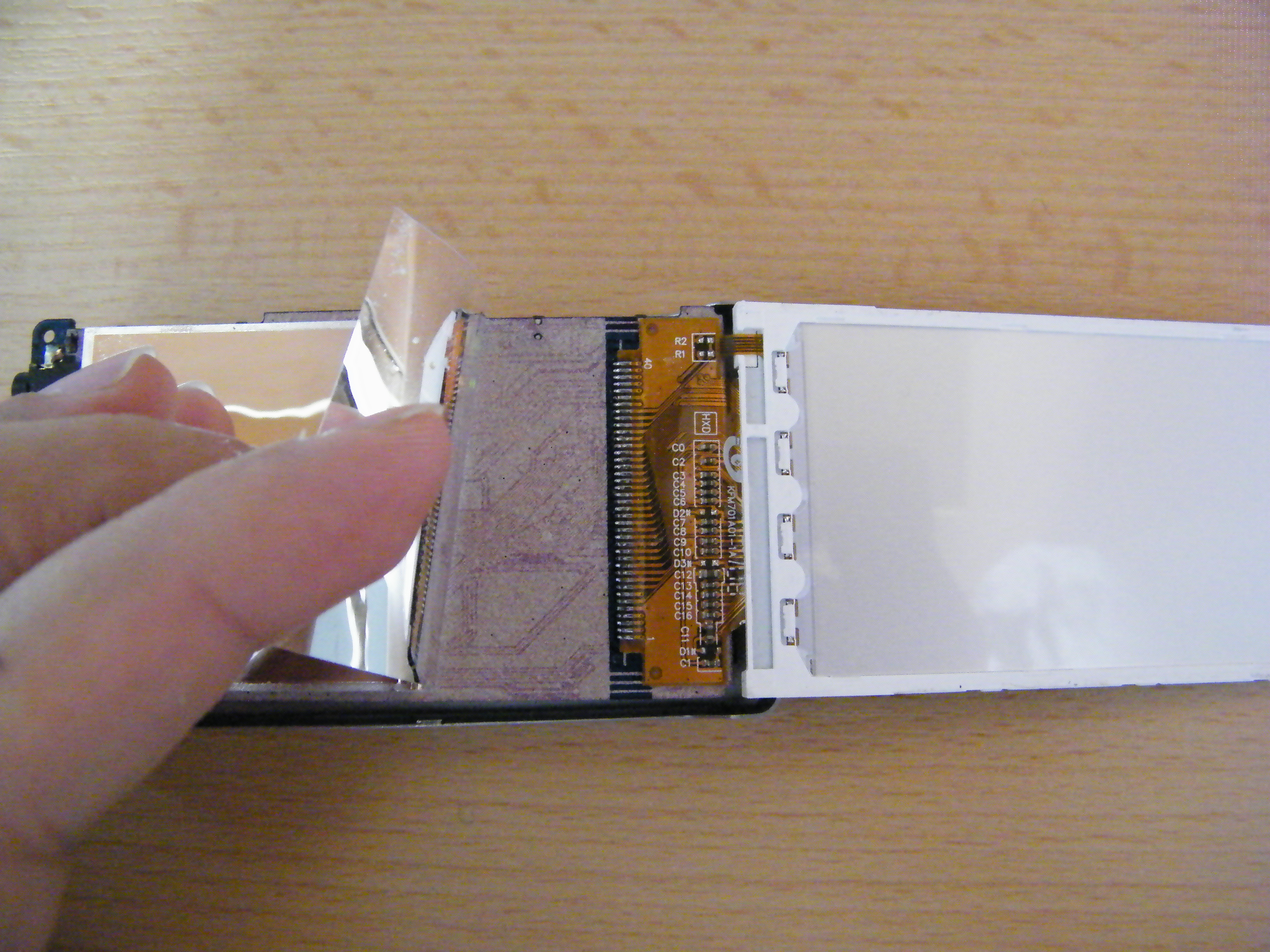

    Witam! Mój problem to wymiana wyświetlacza w Pentagram Eon Cineo. W moim wyświetlacz pękł serwis sobie zażyczył 120 PLN + przesyłka za naprawę, więc postanowiłem być sprytny i kupić padniętego eona i wymienić wyświetlacz. Niestety utknąłem na etapie odczepienia samego wyświetlacza od płytki drukowanej. Czy ktoś wie czy trzeba go wylutować czy są jakieś zatrzaski? Czy będę potrzebował pomocy elektronika (jestem raczej amatorem ze zdolnościami manualnymi)?

    Daj jakieś zdjęcia najlepiej w makro jak masz taką możliwość.

    Witam. Jeżeli dobrze rozumiem sprzęt to MP4, dość cienki z dużym wyświetlaczem? W Eonie cineo jest taka folijka łącząca, nie ma zatrzasków, jest lutowana bezpośrednio do płyty głównej, jest chyba ze 20 pinów, wiem, bo ostatnio rozbierałem w celu przelutowania wtyku słuchawek - życzę powodzenia przy zabawie z tym sprzętem, trzeba dużo cierpliwości...

    Fakt, bez cierpliwości i dokładności nie wyjdzie, są to odległości 1mm jednego przewodu od drugiego. Ja dla zwiększenia trudności robiłem to transformatorówką :D skończyłem po 2 godzinach, a miałem tylko 6 przewodów. Jeżeli masz dostępna to użyj stacji lutowniczej, choćby tej z regulowaną lutownicą oporową.
