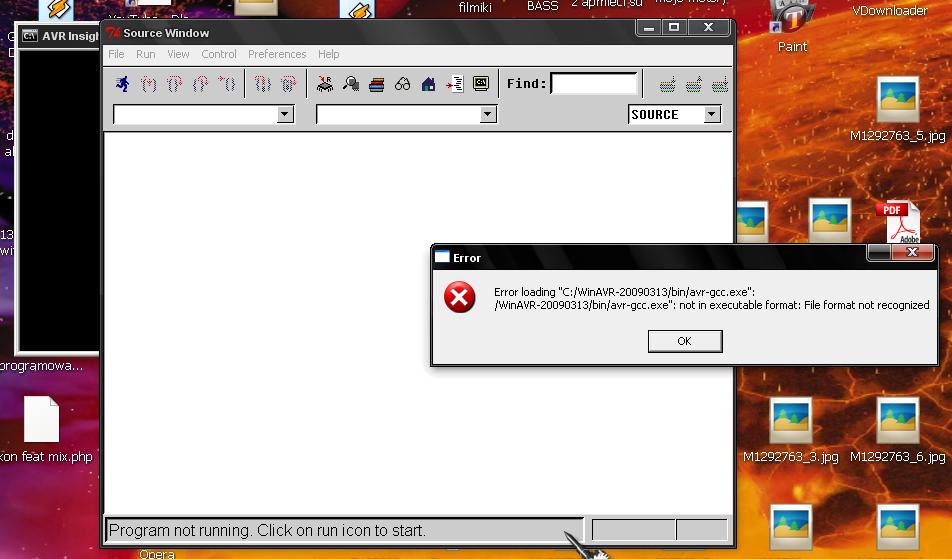

    Sam mam metlik i nie wiem w co wbijać na początek ;/ przyznam ze zakupiłem juz Atmege8, programator ISP i nawet kompilator zciagnołem ''pakiet WinAVR. Niestety ten ostatni, nie chce działac u mnie, wyskakuje komunikat, ze nie rozpoznanu formatu pliku ?!?!?! haha tu jest zrzut !
    uC, serwa HI-Tech, diody, czyli jak połączyć wiedze z prakty
    Prosze :) o to i mój bład. nie wiem ile razy bym instalował nie bedzie działało wcale, dodam ze pod winXP !
    Chyba jednak jeszcze mało tych podstaw wyczytałeś, bo nie wiem skąd pomysł otwierania kompilatora jako pliku do debuggowania w Insight...
    https://www.elektroda.pl/rtvforum/topic1059204.html

    Dzieki wielkie Freddie i kolega wyzej ! Link naprawde bezcenny. Teraz wszystko fura :D
