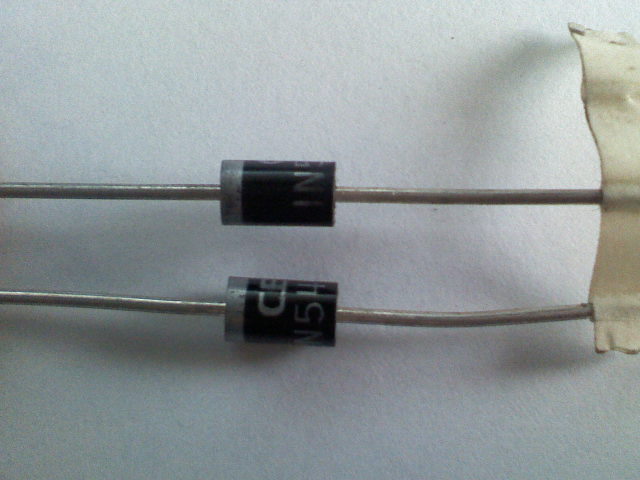

    artur-55
    Ja tak miałem ze swoim alternatorem, podczas jazdy żarzyła się kontrolka ładowania. Alternator sprawdzało kilku elektryków samochodowych i nic. Wreszcie trafiłem na takiego który wyjaśniał mi że powodem tego jest uszkodzenie jednej z diód - to te małe:
    Polonez 1.6 GSI - dziwne ładowanie (kontynuacja)
    wymiana ich rozwiązała problem. Można to zrobić samemu.
