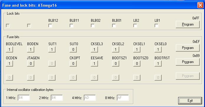

  • #5 7140302
    Darektbg
    Dodam, że ten sam kod chodził dobrze na atiny2313. Tam był problem z kwarcem, ale tutaj wydaje mi się, że fusy i kwarc są w porządku.
  • #6 7140489
    zumek
    Skojarz poniższe:
    #define OSC 16
    unsigned char a, b; // zmnienne licznikowe
    for(a = 25 * OSC; a > 0; --a) // natomiast ta 100 razy
    warning: large integer implicitly truncated to unsigned type
    Dlaczego ignorujesz ostrzeżenia :?:
    Poza tym, nie widzę w Twoim kodzie opóźnień, pomiędzy zapisami do LCD :|
