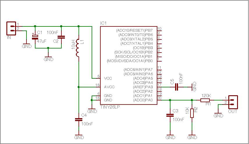

    Zabrałem się w końcu za moduł ADC w prockach AVR przy wykorzystaniu C.
    Okazało się, że nie jest to takie skomlikowane ale...
    mam dziwne problemy (hmmm chyba muszę sobie jakoś skalibrować) z odczytem czy może prawidłowym wskazywaniem wartości mierzonego napięcia.
    Prób dokonuję na procku ATtiny26. Poniżej schemat.
    [AVR][C] - jak skalibrować sobie odczyt z ADC
    do procka mam podpięty jeszcze wyświetlacz LCD a w zasadzie PLED - pobiera b.mało prądu i nie korzysta z podświetlenia - więc nie powinien wprowadzać jakichś specjalnych zakłóceń. Całość zmontowana jest na razie na płytce stykowej a zasilanie leci sobie z USBASP i jak mierzę je dwoma multimerami to wynosi ono +4,92V
    Programowo korzystam z wewnętrznego źródła odniesienia 2,56V
    jak widać napięcie podaję mierzę przez dzielnik R1/R2 - rezystory tak dobrałem prawie idealnie jeśli chodzi o wartości. Tylko ten 10K ma tak na prawdę 10,01K
    I teraz mój problem - polega na tym, że za nic w świecie nie wychodzą mi po obliczeniach napięcia dokładnie tak samo jak na dwóch różnych zewnętrznych miernikach, które tak samo wskazują +4,92V. U mnie wychodzi +4,52V
    (problem z tzw "skaczącym" napięciem rozwiązałem sobie poprzez np 100 pomiarów w pętli i obliczanie zwykłej średniej z tych 100 pomiarów. Więc wyświetlane napięcie jest w zasadzie stabilne - ale średnio o kilka mV niższe niż te które widać gdy mierzę miernikiem na dzielniku. Oczywiście dochodzi tu jeszcze jakaś nieliniowość bo gdy napięcie ustawię sobie na wejściu +1,02V i widzę je na LCD - to mierniki pokazują +1,17V
    Generalnie docelowo chciałem sobie zrobić w miarę dokładny Woltomierz w zakresie 0 - 32V - stąd taki dzielnik
    no ale to odczytywane napięcie jest zwykle niższe. Używam preskalera 128 - a jak dam najmniejszy = 2 - to odczytywane i przeliczane napięcie jest jeszcze ciut niższe :(
    a programowo próbuję robić to mniej więcej tak:

    może ktoś ma jakieś spostrzeżenia gdzie robię błąd albo co powinienem jeszcze zrobić? poprawić itp ?

    Ja myślę, że problemem może być kiepska rezystancja wewnętrzna twojego mierzonego źródła napięcia (bo masz je przez rezystor 120k), choć tą powinien poprawiać kondensator. Spróbuj dodać przed ADC, a za dzielnikiem wtórnik napięciowy na wzmacniaczu operacyjnym. Zasadniczo podczas próbkowania napięcia do przetwornika wpływa całkiem spory impuls prądu i nie da się tego zauważyć miernikiem raczej...
    Zwiększ czas próbkowania, to powinno pomóc, ale tylko trochę <: (jeśli tu jest problem)

    Bardzo dziękuję za sugestie - myślę, że skoro dobrałem bardzo idealne rezystory to w takim razie tak jak pisał atom1477 na pewno pozostawała kwestia poziomu wewn. napięcia odniesienia - być może jest niższe niż 2,56 lub nieco wyższe - też to widziałem w PDF'ie - tylko jak to sobie skalibrować bo widziałem że niektórzy to jakoś robią i radzą sobie bez WO i tym podobnych rzeczy
    UDAŁO się w końcu - i doszedłem już jak sobie to skalibrować IDEALNIE ;) . Okazało się, że tak jak pisałem wcześniej dodawanie jakiejś stałej wartości przy jakimś powiedzmy średnim poziomie napięcia i tak powoduje później spore odchylenia przy większych i mniejszych napięciach.
    Jednak wystarczyło zrobić tak:

          h = (w/idmax)*25*1395;

    w komentarzach opisałem co zrobiłem - pozwoliło to IDEALNIE skalibrować procka (oczywiście zdaję sobie sprawę jeszcze z tego, że może to się nadal rozjeżdżać przy jakichś sporych zmianach temperatury otoczenia)
    teraz jednak wartości napięcia mojego woltomierza na ATtiny26 - z tak prostym układem wejściowym (zwykły dzielnik) - idealnie zgadzają się w całym zakresie pomiarowym z wartościami mierzonymi przez dwa różne zewnętrzne multimery . (czasem tylko na drugim miejscu po przecinku występuje różnica ale max 1 - a o tyle to potrafią się także różnić wyniki na obydwu multimerach) więc jest super!!! ;)
