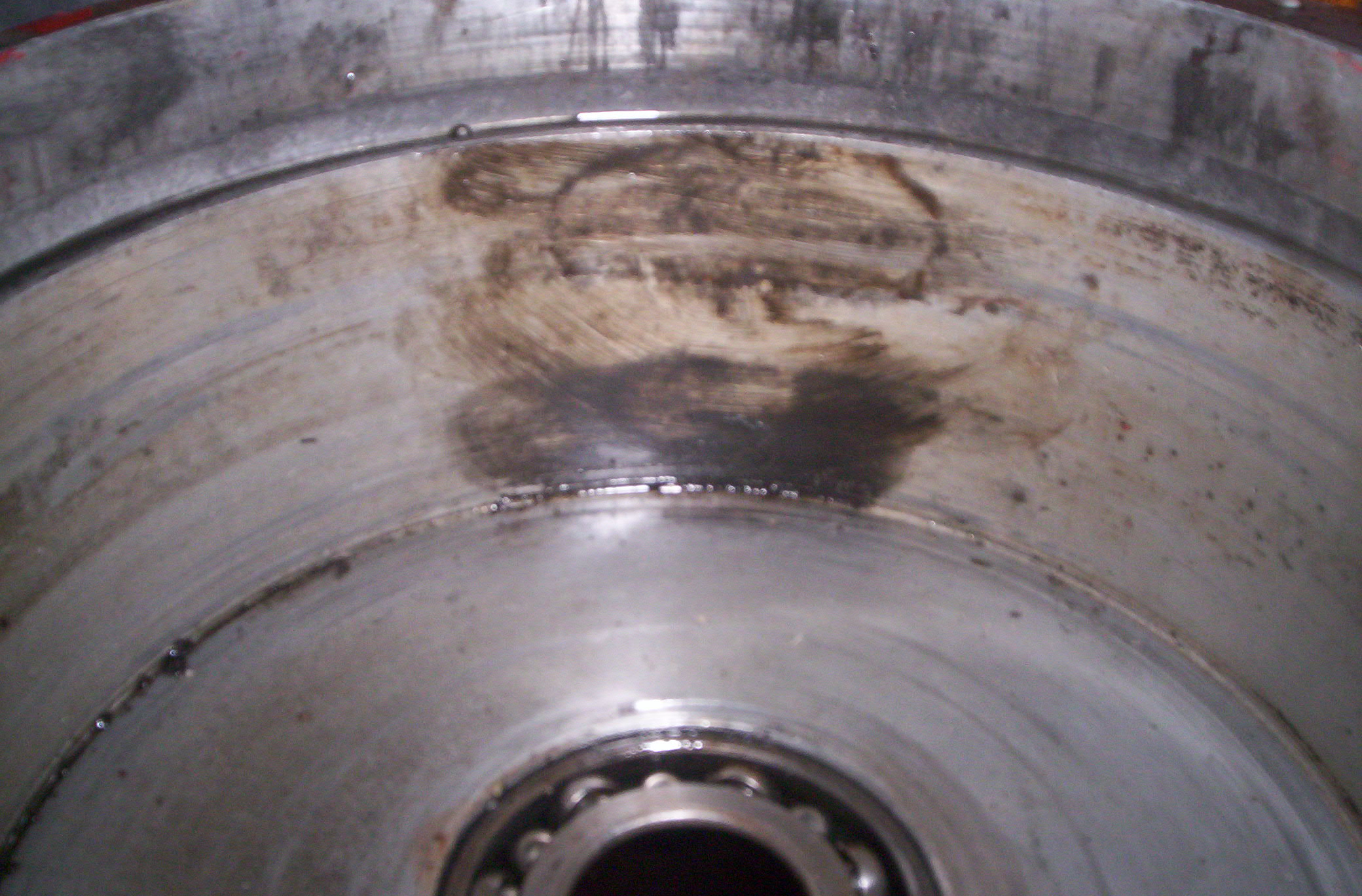

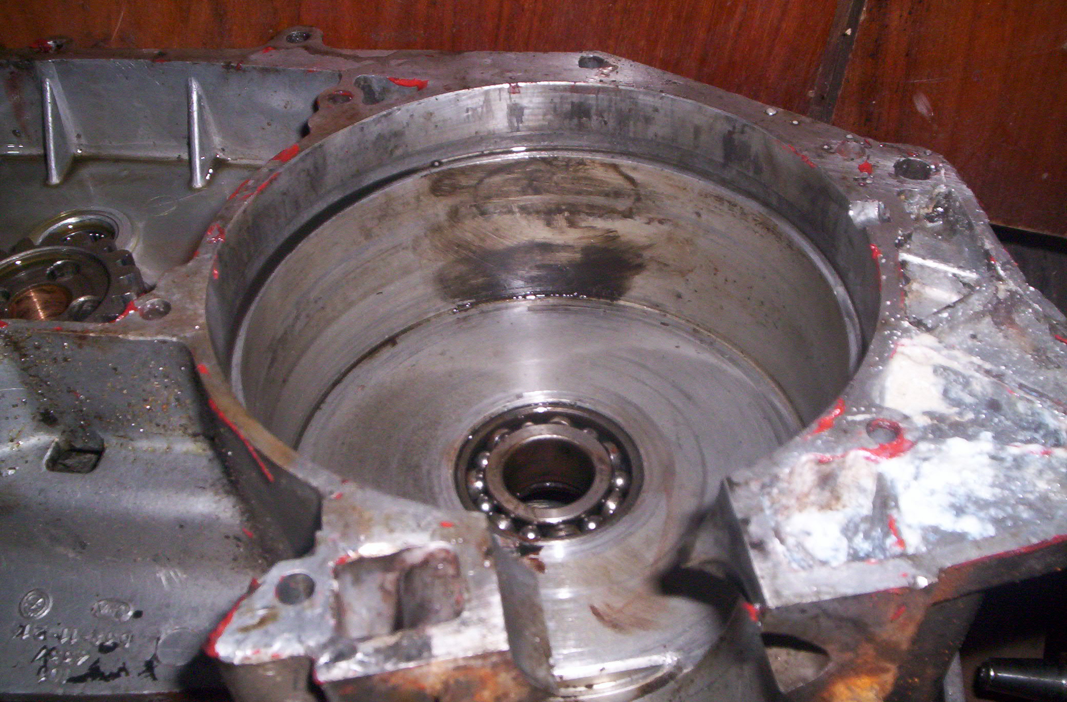

    witam
    wszystkich mam jawe 350ts i mam problem z lozyskiem i walem od strony alternatora na tym lozysku jest duzy luz i poprostu wal opciera o karter na zdjeciu wszystko widac i nie wiem czy po zalozenu nowego loztska z strony alternatora poprawi sie cos . Prosze o podpowiedz co https://obrazki.elektroda.pl/9_1255801021.jpg
    https://obrazki.elektroda.pl/29_1255801021.jpg
    z tym mozna zrobic zeby to dobrze chodzilo.

    Wszystkie łożyska wału korbowego do wymiany. Będzie problem z wymianą tego środkowego, sam tego nie zrobisz, bo trzeba rozłączyć wał.
    Nie polecam tanich łożysk.
    Uszczelniacze też wymień.A czopy wału nie wybite?
    Gniazda w karterach?

    czopy sa w dobrym stanie lozyska na srodku walu sa dobre nie maja luzu wlasnie nie wiem co robic czy zalozyc dwa boczne lozyska i sprubowac

    Pewnie, nic innego ci nie pozostaje.
    Powodzenia.
