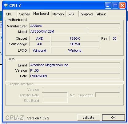

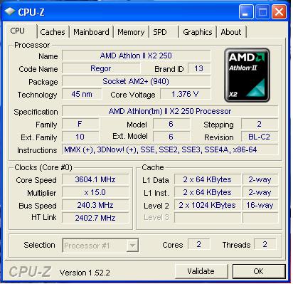

    Załączam obrazki identyfikujące mój sprzęt. Dodam, że zasilam to wszystko Modecomem Premium 500W.

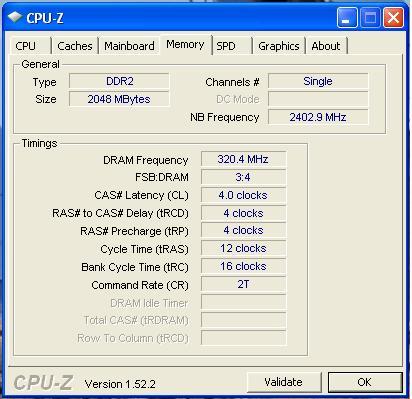

    Zwiększenie vcore, które zrobiłeś jest takie kosmetyczne, że nie możliwe aby mu to pomogło. Inna sprawa, że może to ram nie domagał, różnie bywa.
    Ustaw te 3600MHz i daj screen z Cpu oraz Memory.
    AMD Athlon II 250. Podkręcanie.
  • #4 7142667
    iron64
    Poziom 41  
    Pierwsza sprawa odnośnie wydajności: DUAL CHANNEL, czemu masz single? Nie lepiej było kupić 2x1 z dobrej serii jeśli myślałeś o oc, niż przepłacać za 1x2? Teraz to nie zostaje nic innego jak dokupić Hyperka 2GB, poważnie wzrost jest na tyle zauważalny, że nawet czas uruchomienia systemu skróci się.
    Sprawa druga, to nie ram blokuje, ma jeszcze zapas, bo jak widzisz 320MHz ma.
    Tym samym to pewnie żarcia prockowi brakuje. Żarcie=vcore.
