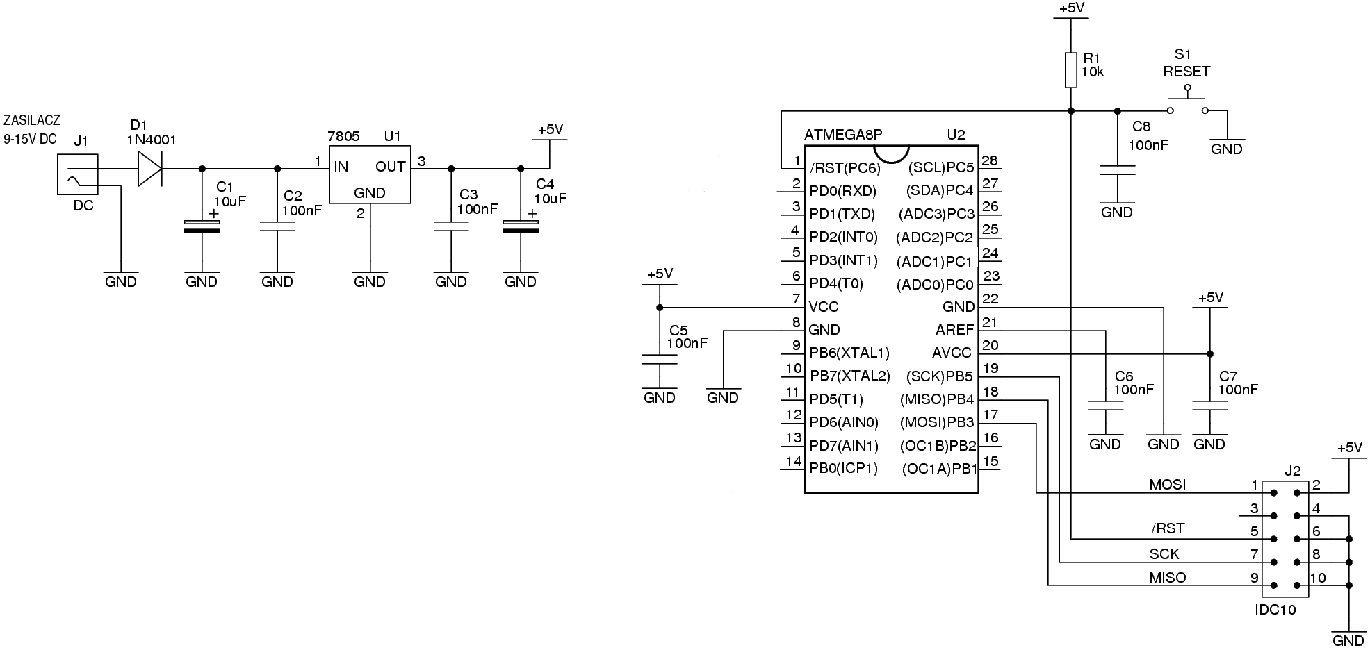

    Mam ten sam problem i może źle podłączam podłączam według schematu:
    Programator KamProg ZL20PRG i mam to samo :( powiedzcie czy schemat jest dobrze.

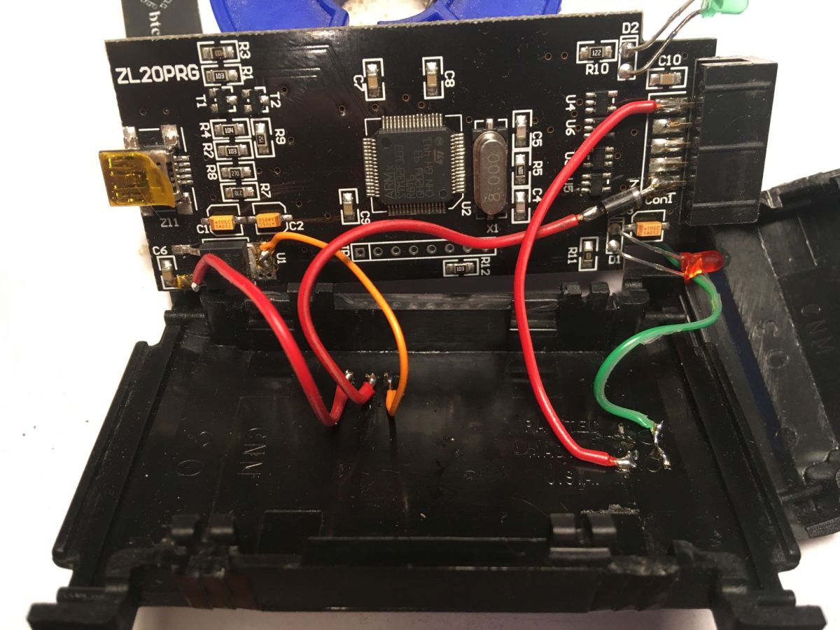

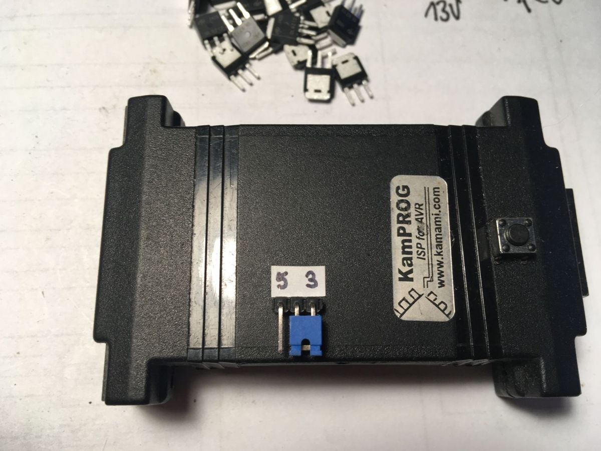

    KAMPROG w oryginale nie zasila programowanego układu z USB.
    Pan @tmf (pewnie nie tylko On) uważa, że tak powinno być (programator nie powinien zasilać) bo można np. uszkodzić układ pracujący na 3V3 napięciem 5V i ja Jego rację rozumiem.
    Jednak dla wygody i dlatego, że nie programuję urządzeń docelowych tylko prototypy to zmodyfikowałem swojego KAMPROG`a jak każdy inny swój programator. Mam tam zasilanie do wyboru zworką 3V3 lub 5V0 i do tego przycisk Reset dla docelowego układu.
    Pewnie Tobie się w szkolnym programatorze nie przyda, ale zostawię dla potomnych :D
