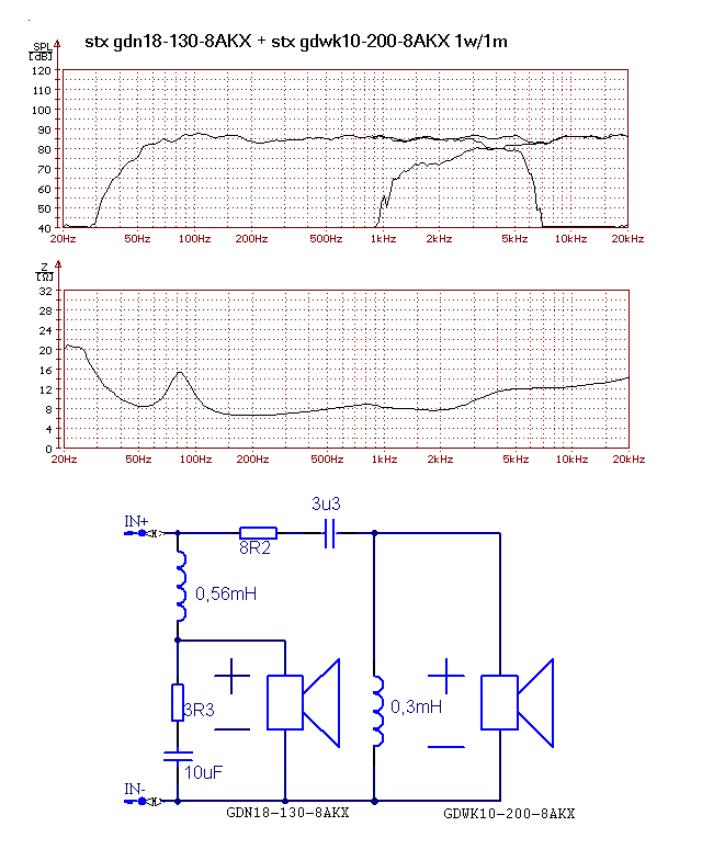

    Witam po przeczytaniu wielu postów na tym forum dalej mam wątpliwości w doborze głośników, chciałbym konstrukcje dwudrożną, głównie do słuchania muzyki, podłogówki będe wspierał subwooferem, mój budżet to 400zł na głośniki i zwrotnice. Poradźcie coś :)

    Może stx gdn 15 akx + stx gdwk AJ? Skoro o bas nie trzeba sie martwic to warto wybrac głośnik oferujący dobre średnie tony. Jeśli miałbyś możliwość to mógłbyś dołożyc do vify dx 25, ael to już ok. 100 zł/sz.
    Ewentualnie STX GDN-18-130-8-AKX + STX AWK - tu się zmieścisz na styk, a zestaw pod twoje wymagania byłby w sam raz.
    Jeśli lubisz nieco ostrzejsze wysokie tony - GND13/40/6 + Seas 27TFF

    chyba wybiore STX GDN-18-130-8-AKX + STX AWK, tylko mógł bys podać linka do tego stx awk bo nie moge znaleść, a zwrotnica jaka ??
  • #8 7146105
    marecikos
    dzięki za pomoc zdecyduje się na stx. tylko jeszcze projekt zwrotnicy musze znaleść
