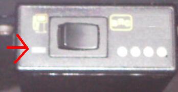

    Witam, mam problem z Galantem z 1995r, problem polega na tym ,że nie chce palić na benzynie a na gazie jest ok.
    Moj problem polega na tym ze niechce odpalic na BP a na LPG normalnie odpala.
    Pompe paliwowa dziala probuje odpalic i nic czego to moze byc przyczyna.
    A na przełaczniku z instalacji gazowej jak jest przelaczone na bezyne to kontrolka swieci na czerwono czy to tak ma byc??

    Chyba masz emulator wtrysków. Od niego zaczynaj sprawdzenie , czy jest paliwo na wtryskach.

    A jak to moge sprawdzic?? Jestem poczatkujacy w grzebaniu przy silniku.
