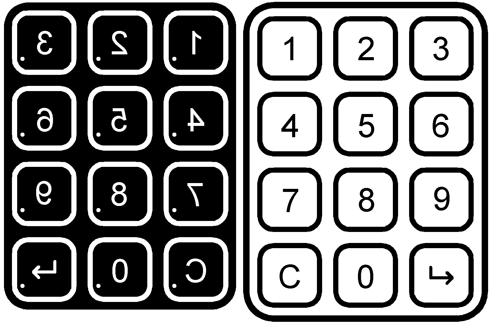

    Ostatnio kombinowałem z avr'ką i chciałem zrobić sobie klawiaturę dotykową.
    Idea jest prosta, klawiaturka, a raczej płytka z "przyciskami" w formie niewytrawionej miedzi (i podświetlenie od spodu), połączona z drugą płytką "bazową".
    Przyciski dotykowe jak rozwiązać czas odświezania klawiszy.
    (po lewej nadruk na płytkę, białe plamki obok cyfr to otwory przez które połącze pola przycisków z płytką bazowa)
