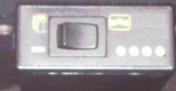

    Witam wszystkich.
    Posiadam od niedawna samochod marki Mitsubishi Galant 1995r 2,0 Benzyna+LPG
    i mam problem z lampkami na centralce z gazu.Jest ich 5 jak ktos wie to niech da opis jak sygnalizuja rezerwe, poziom gazu itd.
    Instalacja gazowa to:
    System sterownika LPG: BRC Just
    Typ i numer reduktora:AT90-E3CI-A-2129
    A centralka wyglada tak:
    jakie kontrolki w centralce LPG

    mirek1179
    witam
    prostokątna dioda po lewej sygnalizuje rodzaj paliwa czerwona pb zielona lpg pomaranczowa moment przełaczania
    4 zielone z prawej poziom gazu 4 pełno 1 migająca rezerwa(wskazaniem bardzo sie nie sugeruj czesto sie zacina szkiełko na wielozaworze)
    jezdzimy na srodkowej pozycji przełacznika (automat) na zdieciu masz ustawiony z samego gazu pozycja awaryjna jak siądzie bezyna,normalnie nie używaj

    krzys8891
    Mam jeszcze takie pytanie prostokątna dioda po lewej jak mam ustawione z samego gazu to przy odpalaniu swieci na pomaranczowo dlaczego??

    mirek1179
