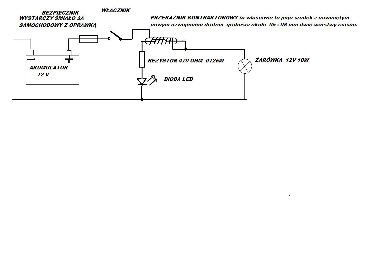

    Witam jestem tutaj nowy i mam nadzieję że ktoś udzieli mi jakiejś rady dotyczącej mojego problemu.
    Chodzi o ty, że mam jacht (wiem że samochody to trochę inny temat ale..)i potrzebuję poprowadzić na nowo część instalacji.
    Problem jest taki:
    Muszę poprowadzić instalację od akumulatora jachtowego (12 V) przez bezpiecznik potem włącznik do 10W lampy nawigacyjnej(coś jak światłą w samochodzie tylko dla jachtów) i potem z powrotem do akumulatora. Problem jest w tym że chciałbym umieścić jakąś kontrolkę przy włączniku (w sensie bym widział czy światło się pali bez chodzenia po jachcie i sprawdzania czy działa), ale tak by nie powodowała osłabienia jasności lampy.
    Liczę na pomysły. Dzięki za pomoc.

    Muszę uściślić. Chodziło mi o to jak zrobić by kontrolka pokazywała przerwany obwód np jak się przepali lampa nawigacyjna. To że się pali to też ale chodzi mi głównie o pokazanie przerwanego obwodu.

    przecież jak podłączysz równolegle to jak się przepali żarówka to led będzie dalej świecił chyba że się sam przepali

  • #8 7190021
    larymaniek
    kolega dobrze Ci napisal, LED z rezystorem rownolegle z wyłącznikiem...
    a Ty pewnie odczytałes ze rownolegle z zasilaniem...
  • #9 7190270
    DIZZI
    A tu masz kontrolę że jest włączona i działa to zn. że płynie prąd przez
    żarówkę.
    Trzeba tylko rozdłubać przekaźnik kontraktonowy i na jego
    bańce ze stykami nawinąć nowe uzwojenie kilkanaście zwojów
    drutem około 05 do 08mm liczbę zwojów można dobrać doświadczalnie
    im mniejsza żarówka to więcej zwojów i cieńszy drut a im
    większa żaróka to drut grubszy i zwojów może być mniej metoda ta
    ma tę zaletę iż nie powoduje dużych spadków prądu i jest prosa i tania.
