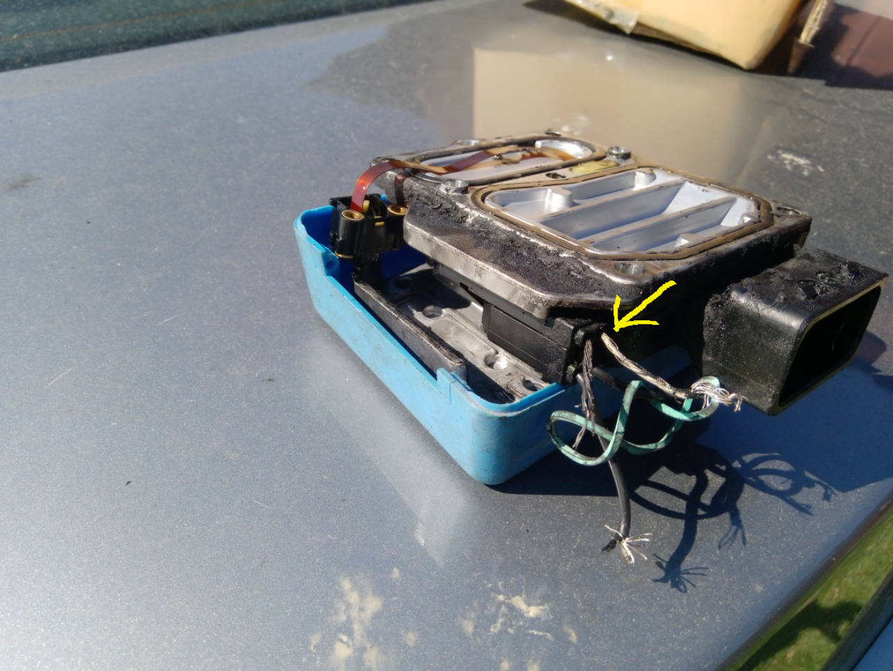

    A jeszcze zapytam , czy przecinając dwie pary kabelków idących ze sterownika do pompy trzeba je jakoś oznaczyć żeby po naprawie sterownika się nie pomylić z zalutowaniem ? Czy biegunowość ma tutaj znaczenie , co by się stało gdy by podłączenie było odwrotne ?
  • #19 18633290
    Bałdyzer
    Mam jeszcze jedną wątpliwość , bo dziś zdemontowałem sterownik i nie rozumiem jednej rzeczy. Te dwa kabelki które są u góry czyli od dawki paliwa gdy e są normalnie w izolacji od siebie , a te które ze sterownika wychodzą trochę niżej czyli od kąta wtrysku to wychodzą ze sterownika osobno ale są bez izolacji w formie takich linek skręcanych ale jak są bez izolacji to przecież robi się zwarcie . Czy tak być powinno ?
    Na zdjęciu zaznaczyłem o które kabelki mi chodzi , one wchodzą tylko do takiego oplotu z siateczki ale pod tym oplotem są razem chyba zwarte bo nie mają izolacji .

  • #20 18633524
    sprimerr
    musza miec izolacje inaczej sie upala sterownik ,, narawa sterownika nie jest skuteczna jak pompa jest uszkodzona mechanicznie a co do obcinania kabli nigdy nie robilem tylko u góry w masie zero sladu robienia itp

  • #22 18634370
    naprawa-pomp.com
    kable dolne jak sam wiesz są od regulacji kąta wtrysku. Oczywiście muszą być w izolacji. normalne jest w pompach vp30 i vp44 że te kable są gołe ale ze starości, temperatury i działających na nie warunków typu oleje itp. Nie słuchaj głupot że zwarcie na tych przewodach uszkadza sterownik. Możesz na odpalonym samochodzie zrobić zwarcie na tych przewodach i nic się nie stanie. Napięcie co prawda zaniknie ale pojawi się po ponownym zdjęciu i podaniu napięcia zasilającego pompę. To co się psuje w sterowniku to sterowanie tymi górnymi przewodami które zawsze są w izolacji. Przynajmniej w moich ostatnich 11-stu latach napraw tych pomp. Ale o tym już chyba każdy wie. Kable odetnij w dogodnym miejscu dla Ciebie. Ty ich będziesz lutował. Jak coś to ci je przedłużę. Nigdy nie wygrzebuj silikonu od góry. Nie utrudniaj sobie życia. Co z tego że zero śladów. Ważne żeby wiedzieć co trzeba zrobić i jak to poprawnie zrobić a nie kamuflować trupa.

  • #25 18634652
    naprawa-pomp.com
    Jakbyś zrobił przez 11 lat, nie wiem 15 , 20 czy więcej tysięcy sterowników to byś wiedział co mówię. Z silikonem daj sobie spokój, tnij kable i koniec. I uważaj na specy z silikonem sanitarnym którzy kleją sterownik po pseudo naprawie na irl2905.

  • #30 18636021
    naprawa-pomp.com
    zwarcie przewodów i błąd regulacji kąta wtrysku z tego powodu. drugi błąd wynika z błędu 149. samochód pali czy nie ? koszt naprawy to 300 zł. jeżeli chodzi o sterownik. Te sterowniki się naprawia i ja jestem tego bardzo dobrym przykładem. Pierwsza sprawa to trzeba umieć to zrobić, stosować oryginalny tranzystor z serii sterowników po wzmocnieniu - podwójna noga tranzystora. Jeżeli ktoś zraził kogoś nieumiejętną naprawą sterownika, to normalne że zawsze będzie mówił że się tego nie naprawia. Jeszcze jak do nieudanej naprawy za kilkaset złotych dołożył ze 3 tysiące do regeneracji pompy to już wszystko tłumaczy. Najważniejsza sprawa z mojego 11 letniego doświadczenia. Najstarsze pompy w chwili obecnej są z 1997 roku. Mają 23 lata. Występują np w 2.5 TDI. Działają bez problemu po samej naprawie sterownika. A wiesz ile pompa wytrzymuje po regeneracji mechanicznej ? od roku do 3-5 lat i znowu zatarta. Dlatego żadna regeneracja mechaniczna pompy nie zastąpi tego co było oryginalnie. Przykład ? Dwa nowe samochody. Wymień w jednym panewki, pierścienie, turbine i inne rzeczy. Wymieniłeś na nowe, pochodzi tyle co fabrycznie było zrobione?
