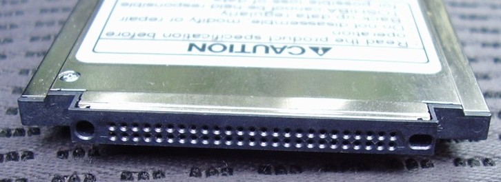

  • #6 7151788
    obsid
    Poziom 25  
    Dysk można podłączyć do komputera celem przeprowadzenia diagnostyki, tylko i wyłącznie po jego wymontowaniu z odtwarzacza poprzez odpowiednią przejściówkę dokonującą konwersji ze złącza dysku (jest ono podobne do tego, jakie występuje w kartach CF):
    Creative Zen Vision zawiesza się przy aktualizacji firmware
    na złącze standardowego dysku 2.5" / 3.5" (najwygodniej będzie podpiąć ten dysk do zewnętrznej obudowy ATA 2,5").

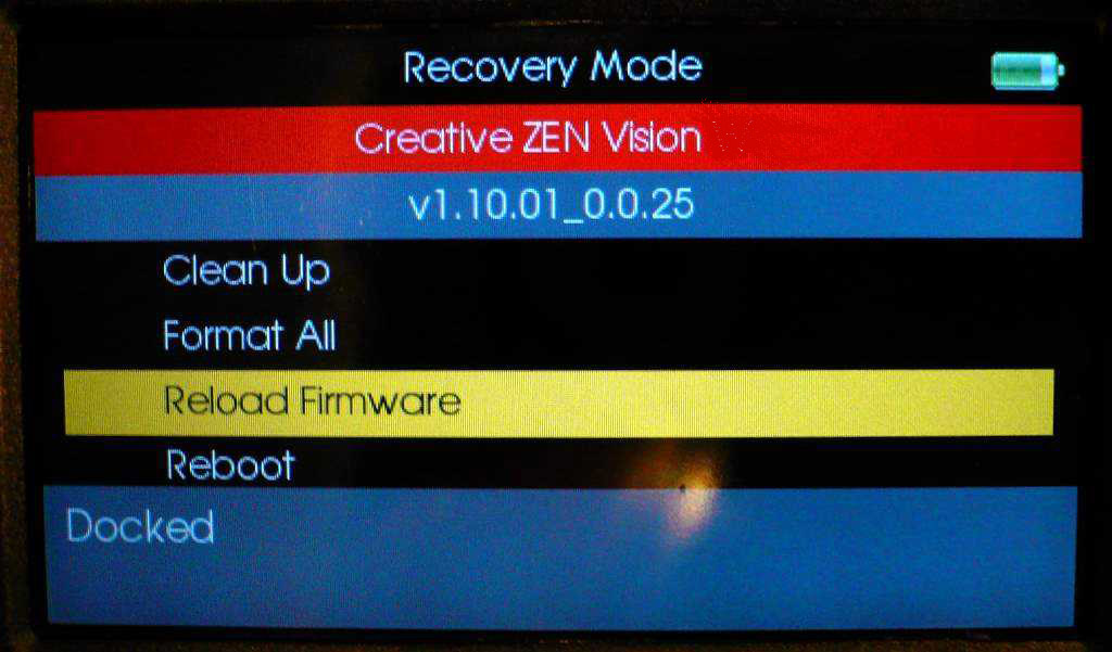

    obsid
    Poziom 25  
    W przypadku jakichkolwiek problemów z dyskiem ZEN po sekwencji startowej przechodzi do ekranu typu Recovery, gdzie dostępne są opcje formatowania, porządkowania dysku oraz aktualizacji firmware (dla tej ostatniej opcji ZEN musi być podłączony zarówno do komputera, jak i do ładowarki sieciowej).
    Po wymianie dysku ZEN powinien uruchomić się w trybie Recovery, zgłaszając się po przejściu sekwencji startowej takim ekranem:
    Po wymianie dysku należy nowy dysk najpierw sformatować, a następnie dokonać aktualizacji firmware.

  • #12 7196090
    obsid
    Poziom 25  
    Proces formatowania trwa ładnych parę minut (30GB formatuje się bodajże 8-10min) - jeśli trwa zbyt krótko, to prawdopodobniej dysk nadal nie jest widziany poprawnie. Podczas formatowania nie można poruszać się po menu.
    ZEN ma nieco uproszczoną obsługę błędów dysku, dlatego nawet z całkowicie odłączonym dyskiem twardy wywołane powinno zostać menu Recovery (z opcją format, mimo braku dysku). Miałem raz dokładnie takiego ZEN'a, który wieszał się z dyskiem, a po odłączeniu dysku przechodził do menu Recovery (oczywiście dysk był uszkodzony).
    Czy po włączeniu odtwarzacza słychać pracę dysku? Silnik dysku powinien włączyć się po ok. 2 sek. od włączenia odtwarzacza i do przeprowadzenia pełnego zainicjowania (format, aktualizacja) nie powinien się jeszcze wyłączać w sposób, w jaki dzieje się to podczas normalnej pracy odtwarzacza.
    Upewnij się, że połączenie tasiemka->płyta główna oraz tasiemka->dysk twardy są pewne. Przyczyna może tkwić zarówno w dysku, jak np. w tasiemce lub złączu.
