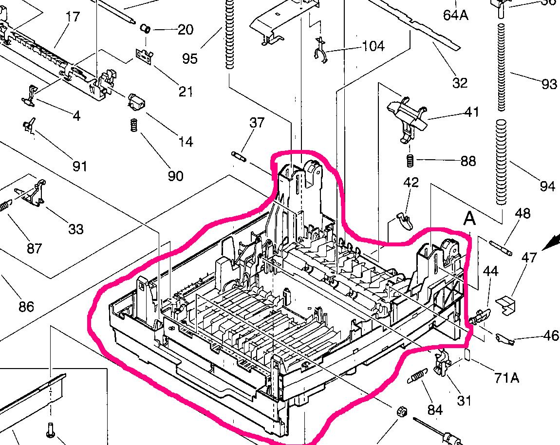

    Witam, szukam nr tego co na rysunku. Pzdr.
    Nr katalogowy elementu Canon NP6012/6312

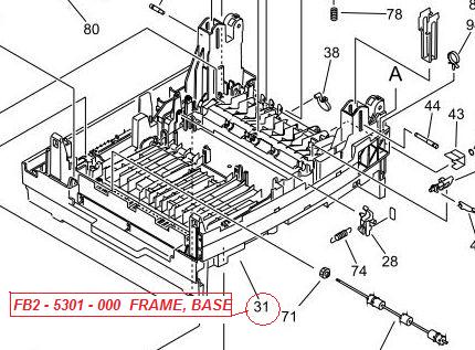

    Jest w PC do NP-6112_6312 ale zamieszczam :) To jest ten sam element co w Np-6112: FB2-5301-000 FRAME, BASE dla potwierdzenia : Nr katalogowy elementu Canon NP6012/6312
