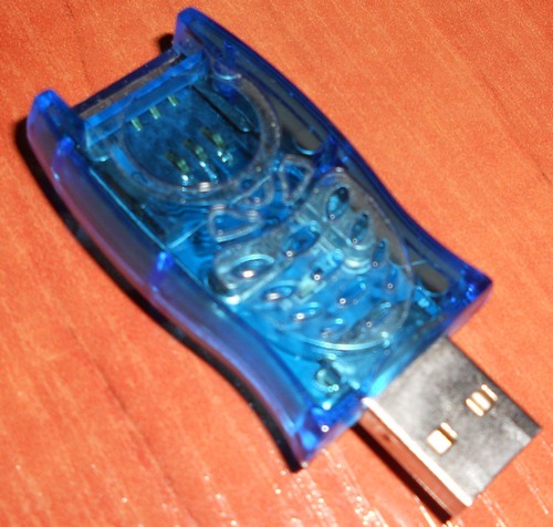

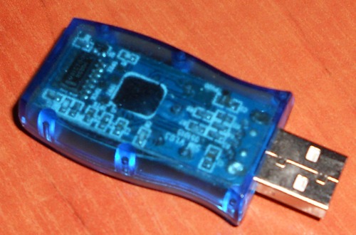

    Witam niedawno zakupiłem czytnik kart SIM, jednak mam z nim problem ponieważ nie działa mi on pod Windowsem Vista, czytnik oparty jest na chipie 74HC04D jednak nie działa jak trzeba tzn w ogóle nie działa. Nadmieniam że na płytce nie było sterowników pod viste ani pod XP tylko 98. Na płytce z oprogramowaniem napisane jest tylko DRIVER, nic więcej. Czytnik kupiłem luzem, jest nowy ale nie mam do niego żadnej instrukcji itp.
    Proszę o pomoc bo już mi nic nie przychodzi do głowy, zainstalował się na sterach Prolific USB-to-serial Comm port. Jednak oprogramowanie Sim Edit oraz inne nie działają, nie rozpoznają urządzenia, spróbowałem już wszystkie porty com od 1 do 14 i nic. Może ktoś miał już taki problem i z chęcią pomoże z góry dzięki i pozdrawiam, na fotkach widnieje moje urządzenie. Pozdrawiam @L.L
    PS# Pojawia mi się taki komunikat w programie Sim Editor:
    The system could be connected to card reader!
    Please ensure card reader is connected to RS-232 and SIM card is pluged into card reader correctly.
    Dodam jeszcze że w menadżerze urządzeni wszystko jest OK urządzenie niby dziąła prawidłowo.
    Kiedy wkładam kartę sim do czytnika zapala się dioda. A jak odpalam SimEditor to zamruga a następnie w/w komunikat.

    Moze w konfiguracji trzeba podac port COM do ktorego czytnik jest podlaczony.
    Co za program masz do obslugi karty SIM?

    Jesli masz jakiś program do obsługi kart Sim, to kliknij na jego ikone prawym i WŁAŚCIWOŚCI>ZGODNOŚĆ> URUCHOM TEN PROGRAM W TRYBIE ZGODNOŚCI Z> WINDOWS XP...
    Moze pomoże, nie zaszkodzi spróbować.

    Sprawdź czy twój czytnik jest na chipie "Prolific'a" i spróbuj stery z mojego FTP: ftp://parabola.ddns.ms
    U mnie te stery (PL2303_Prolific_DriverInstaller_v1_1_0.zip) działają pod Win 7.
