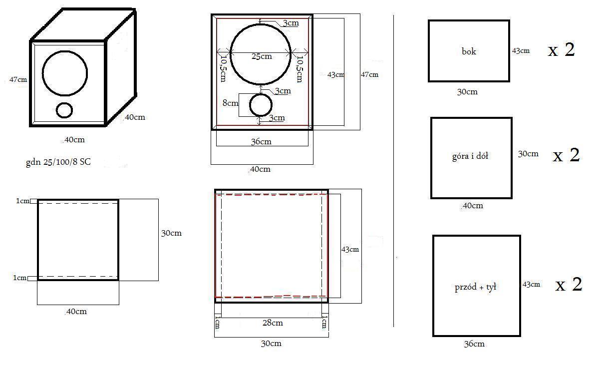

1.Jeśli twój budżet jest tak mizerny jak 10 calowy STX serii SC, to nie brnij w głąb tylko zrób tego GDN 25 100 8 SC w około 40 litrowym clozecie. To taka skrzynia jaką rysowałeś, tylko usztywnij ją jeszcze poprzecznymi i podłużnymi wiązarami, - belkami wiążącymi. Mocna sztywna paka to połowa sukcesu.
2.Jak to się mówi " z gów...a bicza nie ukręcisz ", dobrze brzmiącego suba za 100 PLN nie zrobisz. ( To 100 PLN to mój domysł .)
Jeśli to ma być hiperbudżetowa konstrukcja, to oczywiście właśnie GDN-y z serii SC do tego służą.
3.Jakiś tam bas uzyskasz, ale przetwarzanie będzie na poziomie > 85 dB.
Jak to chcesz używać
Pewno nie jako sub aktywny bo budżet
Rozwiązanie może być jak masz drugi wolny wzmacniacz, to wtedy można regulatorem wzmocnienia dopasować poziom efektywności suba do reszty głośników
