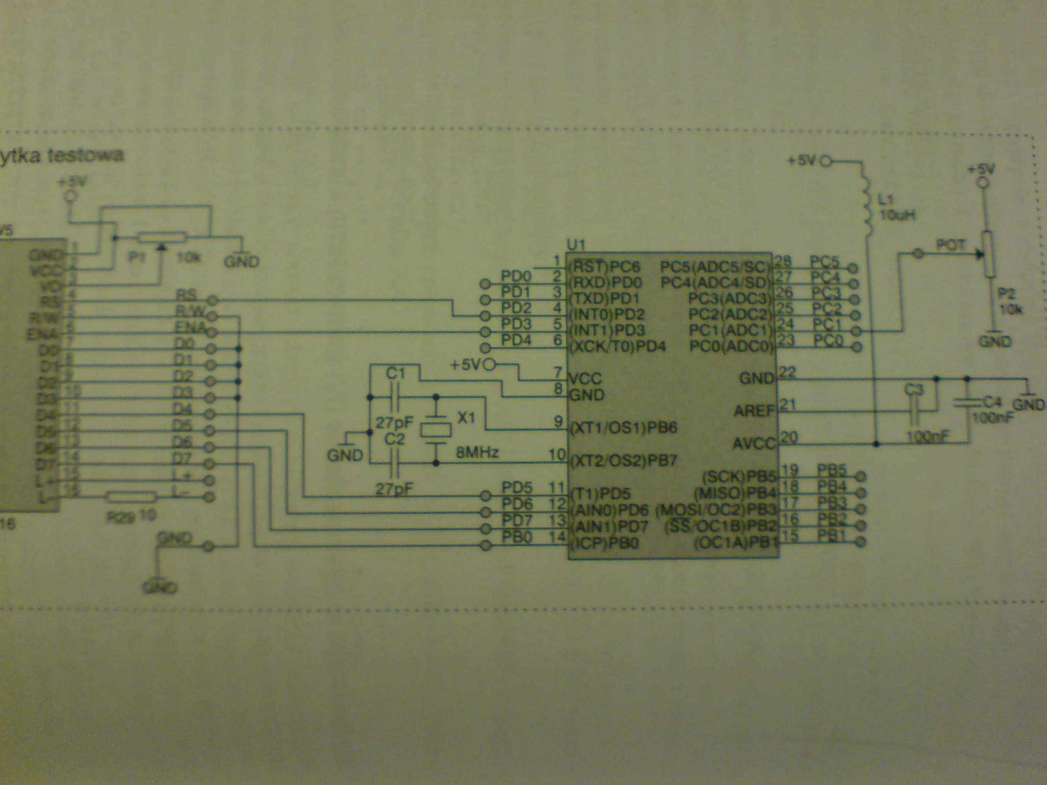

    Posiadam taki schemat (fragment zestawu ZL2AVR):
    [ATmega8] potencjometr bez rezystora zabezpieczającego?
    Interesuje mnie dlaczego przy potencjometrze nie ma zadnego rezystora zabezpieczajacego? jest to potencjometr monazowy 10k...a co w przypadku kiedy chcialbym podlaczyc do uC jakis inny np. liniowy, obrotowy 1K...I co sie stanie przy R=0? Pytam gdyz nie widzi mi sie tego uszkodzic.

    Jest on zbędny :D Procek ma rezystory wewnętrzne a cała idea jest taka by nie podać na jego końcówkę więcej niż jego VCC.

    tmf
    Jakie rezystory wewnetrzne? Chyba ci sie pomylilo z rezystorami podciagajacymi, ale w tym wypadku one sa bez znaczenia.
    Uklad jest ok dopoki napiecia w skrajnych pozycjach nie przekraczaja GND-0,6V i Vcc+0,6V. No i przy zalozeniu, ze port do ktorego podlaczysz suwak nie ustawisz jako wyjscie...
    Takze bezpieczniej dac szeregowwy rezystor kilkaset omow.

    marek_jazy
    Dziekuje za zainteresowanie tematem...
    Moje pytanie wyniklo z faktu, ze chce zrobic wlasny uklad na wlasnym uC z wlasnymi elementami (w tym potencjometry). Wiec pomyslalem, ze skoro jest to zestaw uruchomieniowy (jak kolega wczesniej zauwazyl) nie bedzie on przystosowany do wszystkiego. Zasugerowano mi abym polaczyl w szereg nawet niewielki rezystor ale chcialem to jeszcze skonsultowac.
    Ostatecznie z tego co napisal "tmf" wywnioskowalem, ze jezeli jestem pewny ze skrajne wartosci tych napiec nie zostana przekroczone to nie mam sie o co obawiac (nawet bez rezystorow)
