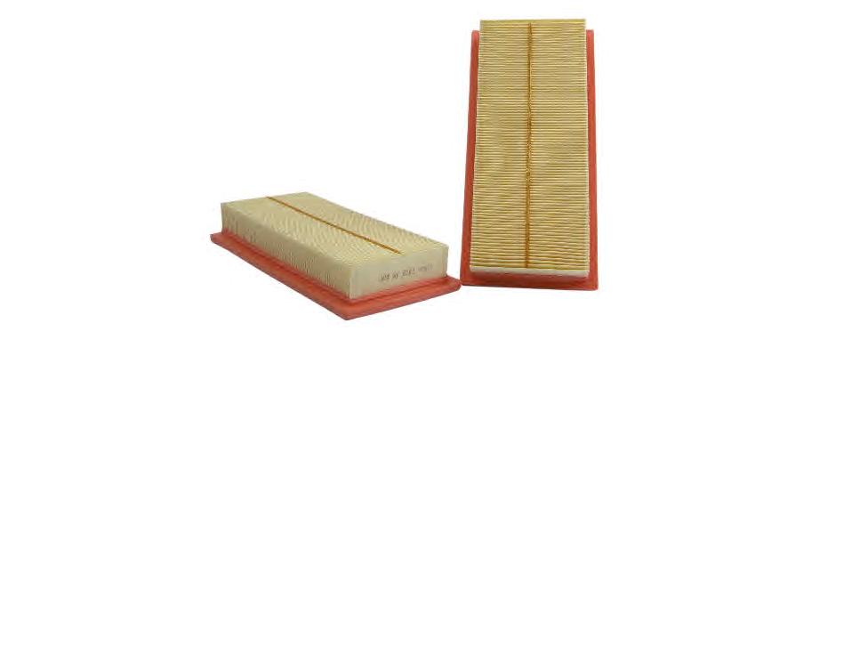

    Kilka dni temu wymieniłem w punto 1.1 (55KM z roku 94 przebieg 158tyś km czyściutka benzyna miał dwie stłuczki ale po nich został naprawiony) filtr powietrza i prawdopodobnie po tej wymianie auto po prostu się dławi ale nie objawia się to na zimnym silniku (chociaż czasami też). Sprawa wygląda tak dodaje mocniej gazu a auto stoi a nawet zwalnia i taki dźwięk jak w motorze przy źle ustawionym zapłonie.
    Świece wymienione 5 tyś km temu wraz z kablami olejem filtrem oleju.
    Kompresje nie spadają poniżej 11Bar na zamkniętej przepustnicy, czujnik położenia wału ma mniej więcej 630Ωnie wiem może filtr paliwa ale to było by non stop chyba albo coś z elektronicznych ale nie zapala się żadna kontrolka jedynie ale to rzadkość to gaśnie auto.
    Prosił bym o szybką pomoc bo kropek nie może się wyzbierać pod górę
    Dziękuje za Pomoc

    Może to śmieszne, ale nie założyłeś filtra odwrotnie?
    #3 7150410
    manta
    Sprawdz czy podczas wymiany nie zdjąłeś jakiegoś podciśnienia.
    #5 7150450
    balonika3
    Nie bardzo rozumiem z tą kratką, ale króćce są jednakowe. Chodzi mi o kierunek strzałki.
  • #6 7150489
    pawel694
    tak wygląda filtr więc odwrotnie nie da się go założyć Punto 1.1 55KM 94r Dławi się bo kratka jest zaraz za wytłoczeniem no chyba że zły filtr w sklepie został dobrany
    pisze punto ale takie same są do MK I i MK II
