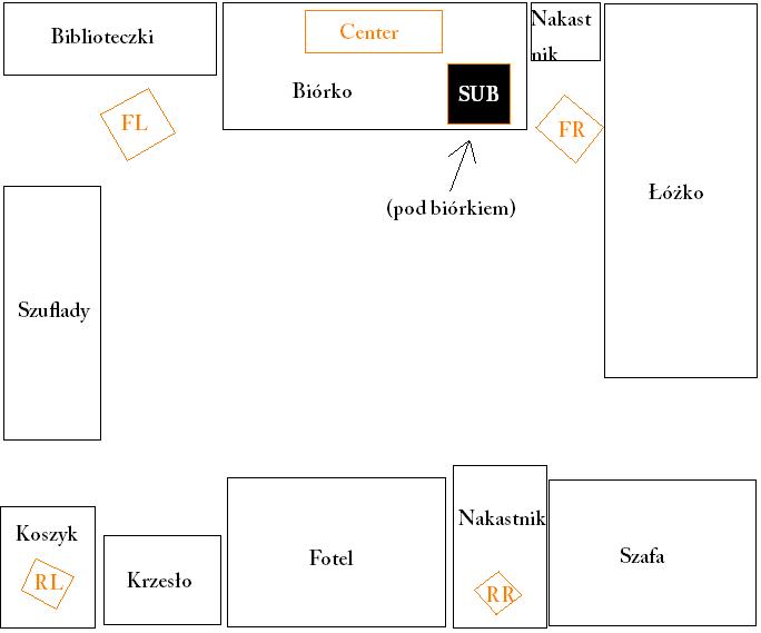

    Wiem, że problem jest typowy ale jak dotąd nie znalazłem na niego rozwiązania.
    Mój subek to Yamaha YST-SW012 (50W), podłączony do amplitunera KD.
    Problem jak w temacie... czym bardziej się zbliże do jakiejś ściany tym bass lepszy. Na środku pokoju nie słysze szczególnie tych dolnych częstotliwości, prawie nic nie słychać.. Jako że mój amplituner nie ma wogóle mocy do wygenerowania jakiegokolwiek nawet małego basu z frontów (niby 5x 100W wiec nie wiem do dzis co jest grane) jestem zdany tylko na suba.
    Oto co pisze w instrukcji na ten temat:
    "There may be a case that you cannot obtain enough super-bass sound from the subwoofer when listening in the center of the room. This is because "standing waves" have been developed between two parallel walls and they cancel the bass sounds.
    In such a case, face the subwoofer obliquely to the wall. It also may be necessary to break up the parallel surfaces by placing bookshelves etc. along the walls."
    Poniżej przestawiam plan mojego pokoju:
    Subwoofer i brak basu na środku pokoju
    Normalnie słucham zawsze muzyki na fotelu i tam bass jest w porzadku, jednak gdy ogladam film czy TV, wyjeżdżam z fotelem na środek pokoju i wtedy jest mega kicha:(

    Na środku pokoju odbite fale znoszą się więc bas jest mocno osłabiony. Możesz kombinować ze zmianą położenia subwoofera, zmianami w umeblowaniu/wystroju pokoju.

    Bas jest osłabiony, albo np. nie jest podbity tak jak przy ścianach :P Z rysunku wynika, że pokój jest kwadratowy. Czyli podbijać będą podobne częstotliwości. Uruchom generator 'sinusów' i przestrajaj pasmo w zakresie basowym, siedząc w miejscu odsłuchu. Te częstotliwości, które słyszysz najgłośniej, wytnij elektrycznie, tzn jakimś wielopasmowym, dokładnym korektorem. Te które słychać ciszej zostaw, ewentualnie jeśli nie słychać ich prawie wcale to nieco podbij. Potem zwiększ trochę wzmocnienie subwoofera i sprawdź jak teraz słychać.
    Jakbyś miał drugi taki sam subwoofer, to można ustawić go po przeciwnej stronie pokoju.

    Na środku pokoju nie słysze żadnego basu. Praktycznie zero. Nic nie pomaga zabawa korektorem (mam do dyspozycji tylko ten z x-fi). Suba ustawialem juz we wszystkich mozliwych miejscowkach w pokoju - nic nie pomoglo. W instrukcji jest żeby go ustawić ukośnie w stosunku do ściany lub poustawiac jakies meble zeby fale sie nie znosily. Ustawialem na ukos - kompletnie nic to nie dalo, a mebli nie mam jak inaczej poustawiac. Moj sub generuje praktycznie same bardzo niskie czestotliwosci, ma malo mocy, nie jest w stanie wstrząsnąc pokojem. Myśle że to wina tego że mój pokój jest kwadratowy.

    Na środku pokoju to suba nie bede raczej trzymał:D A obok monitora na biórku nie ma juz miejsca, pozatym tak koło ucha mieć to bym ogłuchł po 10 min. Teraz stoi pod biorkiem i siedzac na fotelu (na rysunku) bass jest najwiekszy.
