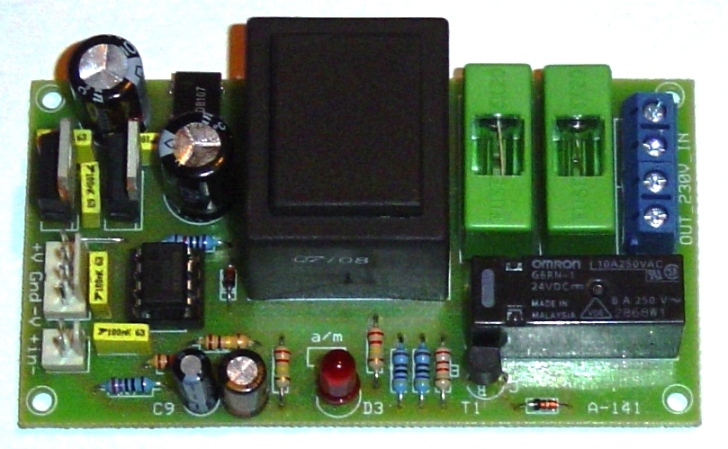

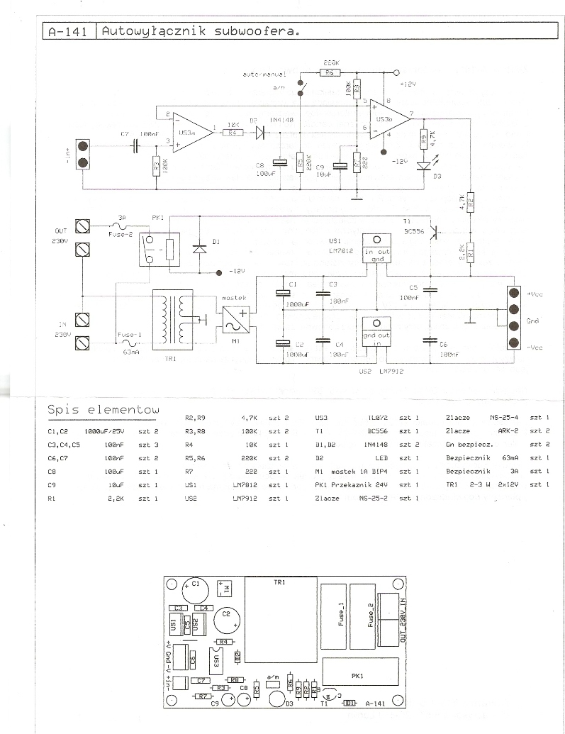

    Jeśli chodzi o automatyczny włącznik subwoofera (ten co wykrywa sygnał ) to zakupiłem taki na allegro a dokładniej nosi nazwę A-141, tylko po zlutowaniu on nie działa po prostu gdy go załączę do sieci to od razu przekaźnik przełącza się nawet jeśli niema żadnego sygnału na wejściu
    załączam dokumentacje tego wyłącznika

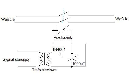

    #6 7155679
    mczeslaw
    Poziom 36  
    A co masz na myśli pisząc na tym rysunku "sygnał sterujący" ?
    Może miałeś na myśli "do uzwojenia pierwotnego trafa wzmacniacza stereofonicznego", albo coś w tym rodzaju.
    W sumie do wysterowania kotwicy przekaźnika można wykorzystać napięcie które już jest po stronie wtórnej transformatora wzmacniacza. Pobór prądu minimalny. Im cewka przekaźnika na wyższe napięcie tym pobór prądu przez przekaźnik mniejszy.
    Ale koncepcja kolegi Granat :) bardzo dobra.
    #7 7157160
    Granat :)
    Poziom 34  
    Żeby podłączyć po stronie wtórnej trafa od wzmacniacza, musiałbym go otworzyć i dolutować kabelki, tracąc przy tym gwarancję.
    W moim wzmacniaczu, tak samo jak we wzmacniaczu kolegi lyndzik, jest wyjście 230V~, na którym pojawia się napięcie gdy wzmacnaicz jest włączony. Stąd podpis sygnał sterujący, służy jedynie do sterowania przekaźnikiem.

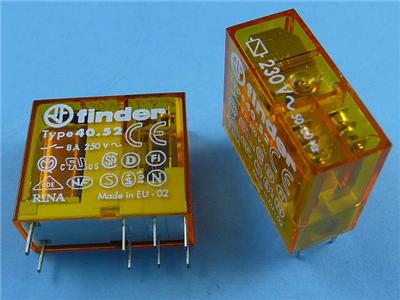

    Jednak zdecydowałem się na zakup PRZEKAŹNIK FINDER F 40.52.8.230 2x 8A 230VAC 2P / RM94
    Zaprezentuje go może komuś się przyda jak będzie miał podobny problem
    PRZEKAŹNIK FINDER F 40.52.8.230 8A 230VAC 2P
    Cewka 230VAC
    Dwa styki przełączające 2x8A 250VAC
    Raster między wyprowadzeniami styków 5mm
