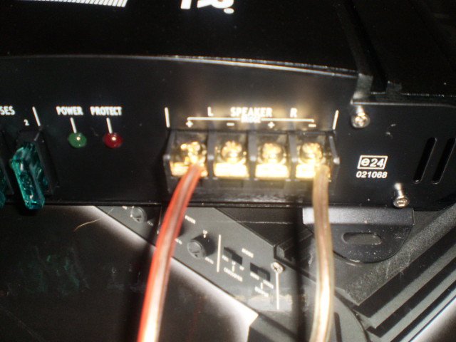

    Posiadam wzmacniacz Carpower HPB-1502 i z tego co mi wiadomo zeby ten wzmacniacz dobrze dawal sobie rade z glosnikiem Lanzar12. Musi on byc zmostkowany :)
    Mniej wiecj wydaje mi sie ze mostek tego typu polega na przeciagnieciu kabla z L + do P+ i z L- do P- I wtedy z pod jednej sruby wypuscic kabel na glosnik :) ?
    Czy tak wlasnie ma wygladac ten mostek ??
    Czytalem tez ze na tym forum jest juz podobny temat i jest w nim opisany wlasnie ten zestaw i pisze w nim jak ustawic odpowiednio wzmacniacz pod ten glosnik itp :)
    Ja osobiscie nie znalazlem takiego tematu jak by ktos mogl bylbym bardzo wdzieczny.
    Mostek wyglada tak :) :

    Masz ZŁE informacje.
    Połączenie mostkowe należy wykonać pod wyjścia oznaczone jako BRIDGE i nie robić ŻADNYCH zwor!!!
    P.S. stosować inne kable zasilające niż te z fotki.

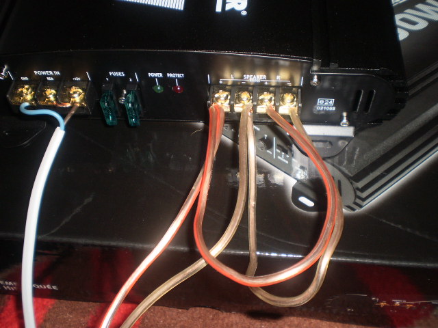

    Mostek ma wygladac dokaldnie tak :) ?

    Oprócz połączenia kabli jak na obrazku należy przełączyć przełącznik na MONO i filtr na LPF

    Daro0 kimaro0 napisał:
    No nie mam czegos takiego jak bridge ale mam te mono i stereo to na ktore mam przelaczyc :)
    Masz napis bridge zaraz pod większym napisem speaker :)
