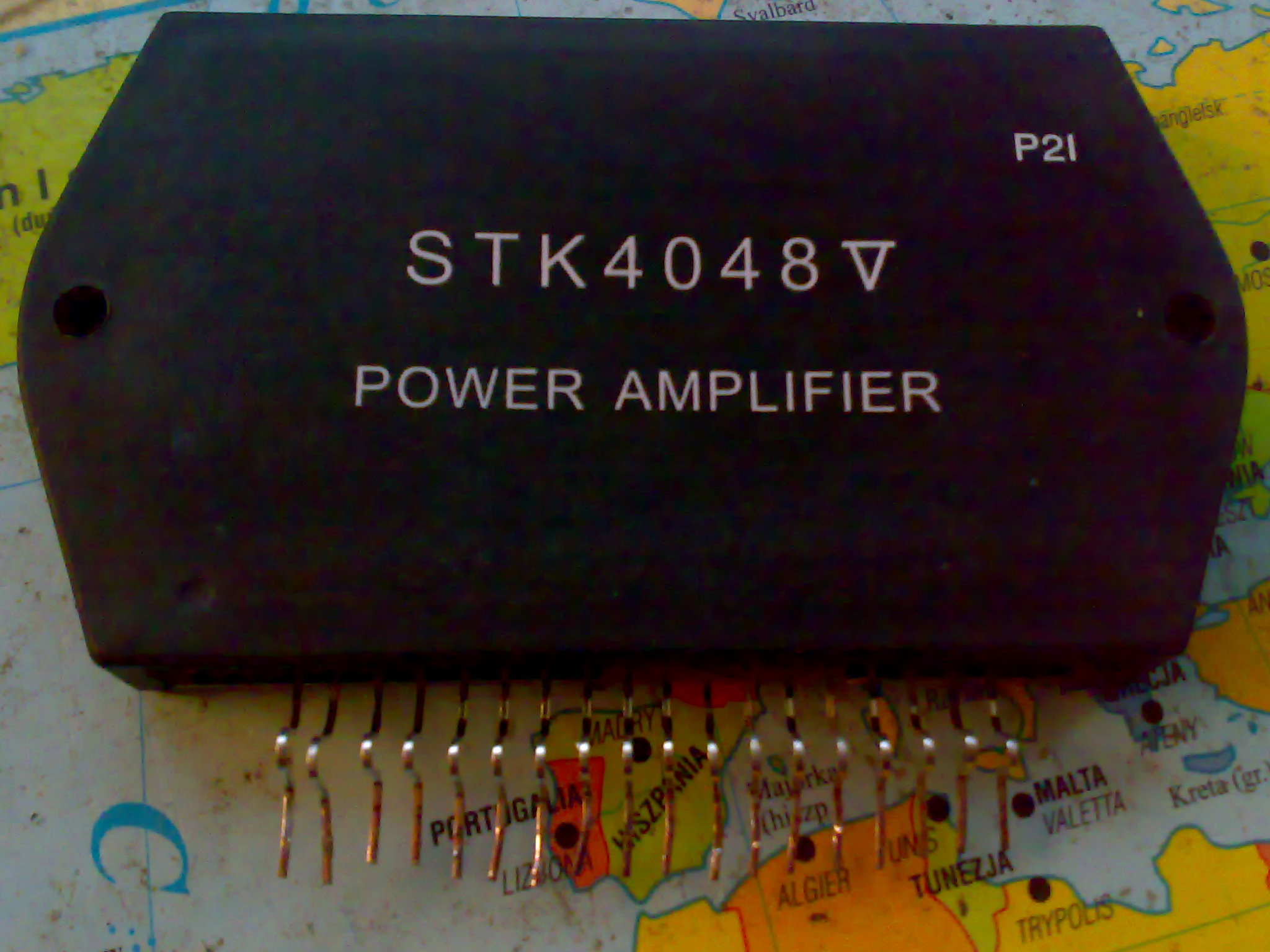

    Wrzucam fotki tego spalonego STK i powiedzcie mi po czym rozpoznać oryginał od chińszczyzny????
    Pytanie o wzmacniacz na 2x STK 4048VPytanie o wzmacniacz na 2x STK 4048VPytanie o wzmacniacz na 2x STK 4048V
    Znalazłem wzmacniacz na tych samych końcówkach i potwierdziły się moje przypuszczenia iż jest to jakiś wzmacniacz Sharpa wsadzony w obudowę UNIVERSUM
    kliknij KOŃĆOWKA MOCY 2X150W RMS oryginalne STK (numer 785326656)
  • #12 7156919
    hacker
    Z tego co pamiętam zielona płytka to była podróbka, a brązowa oryginał.

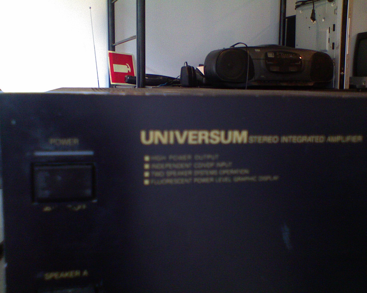

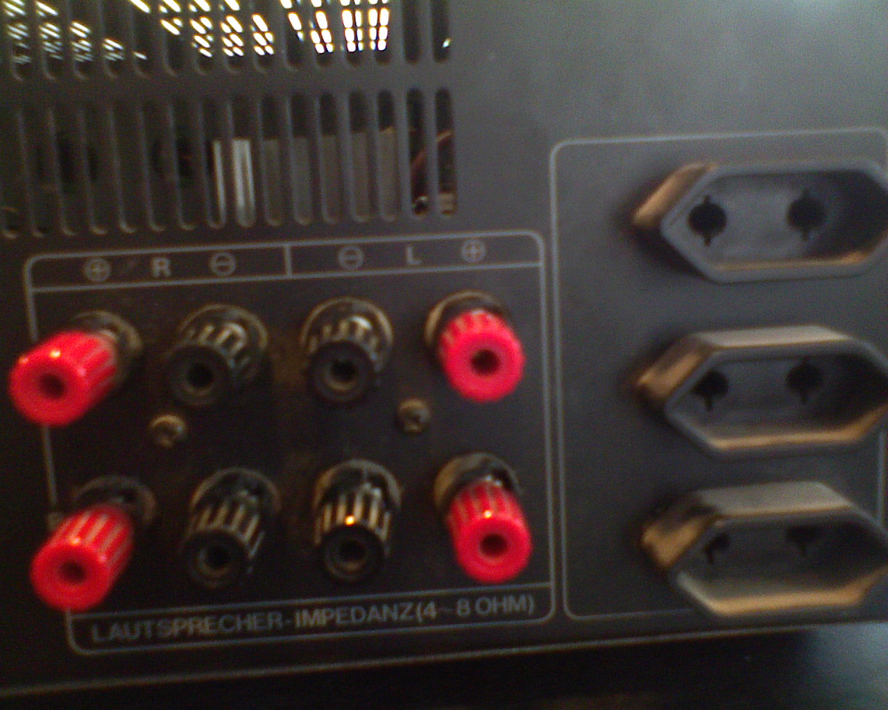

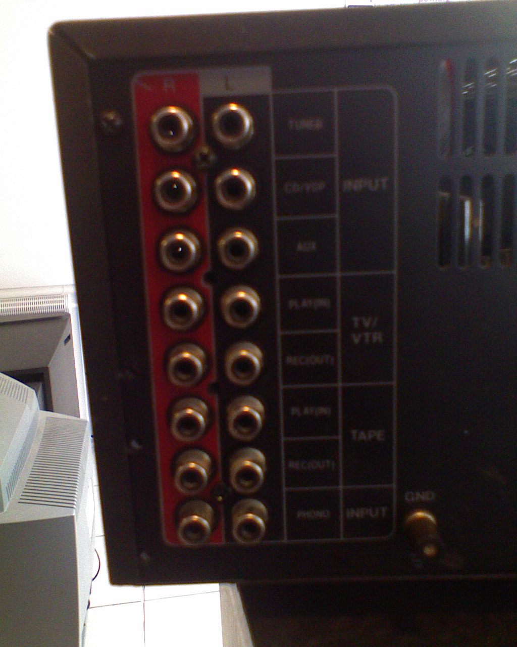

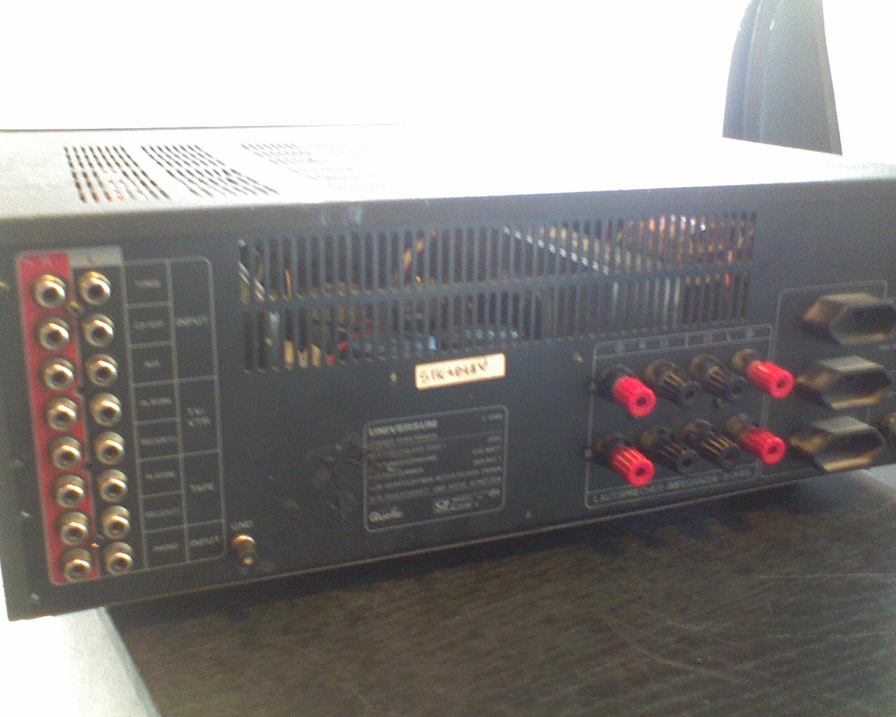

    Wrzucam zdjęcia tego wzmacniacza:
    Pytanie o wzmacniacz na 2x STK 4048VPytanie o wzmacniacz na 2x STK 4048VPytanie o wzmacniacz na 2x STK 4048VPytanie o wzmacniacz na 2x STK 4048VPytanie o wzmacniacz na 2x STK 4048V

    Nie sądzę, żeby ktoś dał ci za ten wzmacniacz po naprawie więcej niż 200pln. Zwłaszcza jeśli ujawnisz, że był naprawiany. A z dalekowschodnią podróbą stk i tak wysokim napięciem zasilania kupujący może cię jeszcze molestować o zwrot kosztów spalonego głośnika więc raczej gra nie warta świeczki.
