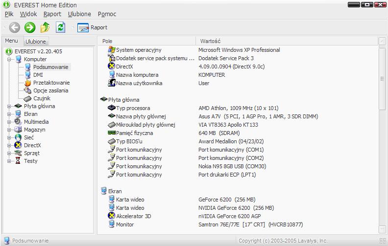

    Witam tak jak w temacie Chciał bym się dowiedzieć o ile mogę zmienić w Biosie FSB aktualnie jest ustawione na 100MHz Dane kompa są na załączonym zdjęciu

    Witam!
    To tak na prawdę nie ma zasady ile MAX możesz wykręcać.
    Podkręcaj tyle ile chcesz ale procesor nie może się zbytnio grzać i komputer musi być stabilny. Zwiększasz FSB, testujesz (programem ORTHOS), jeżeli się zawiesi/zresetuje to zwiększasz napięcie rdzenia itd. Jest możliwe że będą Cię blokować ramy więc ustawiasz na nie dzielnik albo luźniejsze timingi albo zwiększasz napięcie. W internecie masz dużo opisów o tym, jednak najważniejsza jest temperatura i stabilność.
    Pozdrawiam!

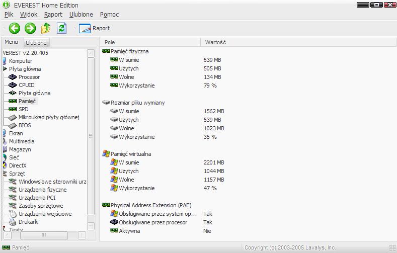

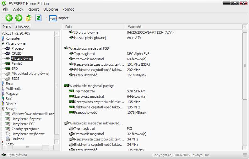

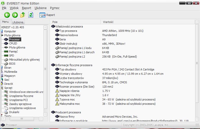

    W załączniku dodaje foto Ram jest 2x256 i 1x128

    Na tej plycie podkrecisz procesor gdzies do 1.3ghz, poprzez zmiane fsb na 133.
    Moze ciut wiecej, ale ten chipset moze sie stac niestabilny.
    Ramy bys musial puscic synchronicznie, bo wedlug screenow teraz masz asynchro, bo fsb cpu 100, a na ramach 135mhz.
    Podbijajac FSB nie zapomnij podniesc napiecia rdzenia, ale rozsadnie, bo nikt nie wie jakie masz tam chlodzenie.
    Zakladke ramow podales nam zla ;)
    Pokaz screen z zakladki SPD i Mikrouklad Plyty Glownej.
    Jesli chcesz sie pobawic to ok, ale jakiegos specialnego zysku wydajnosci sie nie spodziewaj. I nie inwestuj w ten komputer kwot >10zl bo poprostu szkoda pieniedzy. Najwyzej poszperaj po kolegach moze ktos cos ma do takich juz nie najnowszych komputerow i odda ci za piwko jakies chlodzonko

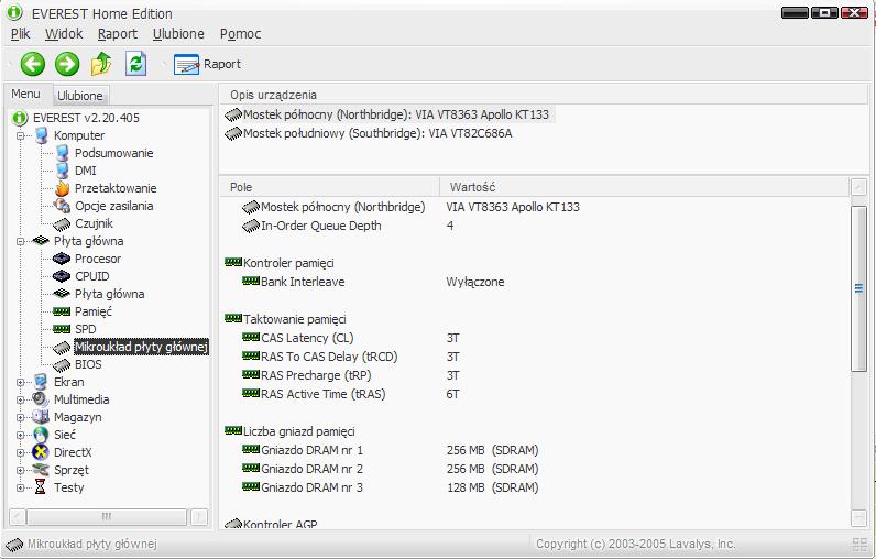

    OK screen dodaje :)
    A mógł byś mi dokładnie napisać co mam zmienić i na ile podkręcić ?? Bo zupełnie się na tym nie znam

    Nie da się powiedzieć na ile trzeba co ustawić, to trzeba sprawdzać stabilność (ORTHOS) jeżeli nie stabilny (czyli zawiesił się lub zrestartował) to należy zwiększyć napięcie rdzenia, ale tak aby temperatura była MAX lekko ponad normę.
    Niestabilność może powodować niekręcąca się pamięć RAM, w tym wypadku należy ustawić dzielnik (aha właśnie, ustaw pamięci 1:1 z FSB ;)) lub luźniejsze timingi lub podnieść napięcie (skuteczna metoda ale ryzykowna bez chłodzenia).
    Jeżeli masz tam różne kości to zostaw tę jedną lub dwie najszybsze
    najwolniejszą odstaw na bok bo zamuli wszystkie trzy.

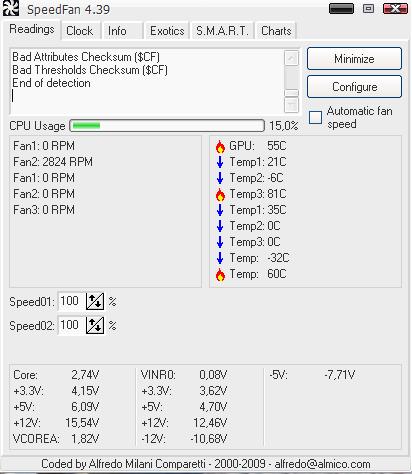

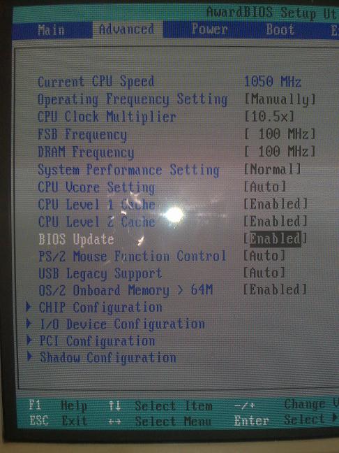

    Mój procek to dokładnie Athlon 1400 ma połączone wszystkie mostki na L1 dodaje też screen z biosu i z SpeedFun (z podkręconym Prockiem do 1200Mhz zmieniłem tylko CPU Clock...)
    Zmiana FSB Frequency na Plycie Asus Zmiana FSB Frequency na Plycie Asus
    A jeśli Chodzi o Ramy to Mam 2x256 chyba na 133 i 128 i to jest chyba na 100
    aha i jeszcze jedno zastanawia mnie dlaczego wyświetla mi 1050Mhz bez zabawy CPU(jak na foto) a to jest Athlon 1300

    Athlon 1300 to jest model procesora (ja mam Athlon 1800+ i ma 1500MHz)

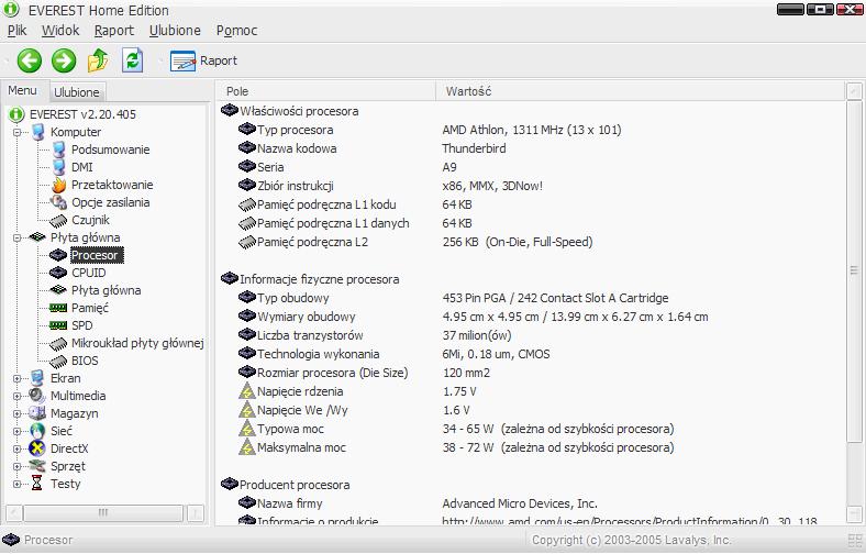

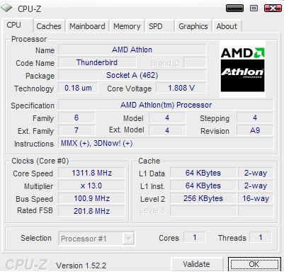

    Trochę mnie zdziwiło ale jednak wyciągnąłem z niego 1300Mhz :) będę jeszcze próbował coś więcej ale wątpię w to żeby coś dało rade a w ogóle opłaca się coś więcej kombinować ?? dodaje screen bo zmianach a właśnie czy temperatura procesora 64C (147F) płyty głównej 34C (93F) i procesor graficzny 54C (129F) nie jest za duża ?? do jakiej max temperatury może być ?? I jeśli chodzi o te ramy to czy da się jakoś je podkręcić ??

    Krasnal - na początku OC baw się FSB - to podkręcisz cały komputer a nie tylko procesor, jak Ci się FSB "skończy" to dopiero wchodzi mnożnik do pracy.
    Temperatura taka lekko ponad normę, kombinuj, jest wiele prostych sposobów na jej obniżenie (ja moją P4'kę kręciłem o 30% (co jest dużo) na BOX'owym coolerze, shitowym zasilaczu i z ręką na sercu, ale polak potrafi i udało się :D)
    EDIT: Ta temperaturka to zapewne efekt dużego napięcia na rdzeniu (Auto'mat Ci takie ustawił ;)) więc w biosie opcję Vcore Settings przestaw z Auto na Manual (lub wybierz od razu napięcie, nie wiem jak tam masz) i ustaw napięcie mniejsze, coś ok. 1.775 (jak nie komputer nie wstanie, to restart biosa i zwiększ to napięcie o jeden "skok")
