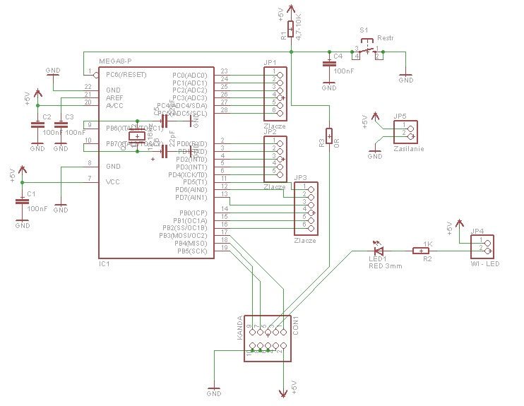

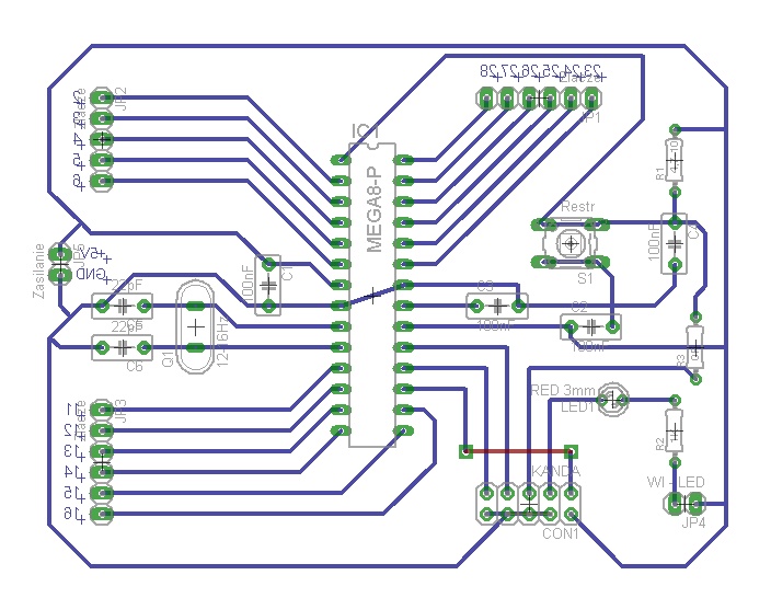

    Witam, mam pewien problem, którego nie potrafię rozwiązać. Posiadam Programator AvRProg USB v2 firmy And-Tech.pl do programowania mikro-kontrolerów. Mam taki problem że nie mogę zaprogramować mikro-kontrolera Atmega8. Używam do tego programu "avrdude-5.5-win32-bin" z "avrdude-GUI-1.0.4". I podczas programowania wyświetla mi się błąd:
    avrdude.exe: stk500v2_command(): command failed
    avrdude.exe: initialization failed, rc=-1
    Double check connections and try again, or use -F to override
    this check.
    A gdy włączam program z opcją -F to:
    avrdude.exe: AVR device initialized and ready to accept instructions
    Reading | ################################################## | 100% 0.05s
    avrdude.exe: Device signature = 0xff0000
    avrdude.exe: Expected signature for ATMEGA8 is 1E 93 07
    avrdude>
    Próbowałem według instrukcji producenta na różne sposoby i jest ciągle to samo.
    Podaje sposób połączenie mikro-kontrolera:
    Problem z programatorem AvRProg USB v2
    Proszę o pomoc, nie mogę tego w żadem sposób rozgryźć, co jest nie tak.

    Atom- zostaw to piwo.
    Kondensator wiesz co robi.
    A nowy procesor pracuje na wewnętrznym oscylatorze 1MHz a nie na 16MHz.
    Fusebity.

    Freddy
    atom1477 napisał:
    A co robi kondensator 100nF na pinie RESET?
    Zapewnia wraz z rezystorem poprawny reset i nie pij wiecej juz dzisiaj :P :P :P

    onidpl
    Atmega8 pracuje na wewnętrznym oscylatorze 1Mhz, na płytce nie mam wlutowanego oscylatora, bo nie wiem jak ustawić fusebity na oscylator 16Mhz czy 12Mhz. To może być tak że przed pierwszym zaprogramowaniem Atmega8 trzeba ustawić fusebity , na wewnętrzny oscylator, czy Atmega8 od nowości jest ustawiona na programowanie bez zmiany czy ustawienia fusebitów? A może problem działania programatora polega na tym że mam Windows 7? Inny system na jakim mogę to uruchomić jest Ubuntu 9.04 ale nie wiem jak to zrobić, nie chciał mi się zainstalować AVR-DUDE pod linuxem.

    onidpl
    atom1477 napisał:
    Acha. No to sprawdź choćby diodami LED czy na liniach MOSI, MISO, SCK pojawiają się jakieś sygnały chociaż.
    Przed pierwszym zaprogramowaniem nic nie trzeba zmieniać. W ogóle nie musowo przestawiać fusebitów jak się chce pracowac na wewnętrznym generatorze RC 1MHz.
    Tylko na liniach MOSI jest napięcie podczas gdy naciskam przycisk Terminal w AVR-DUDE (dioda led mrugnęła raz ). Również w programatorze mruga czerwona dioda, która wskazuje czy programator, programuje. Ale dalej jest ten sam komunikat w AVR-DUDE
