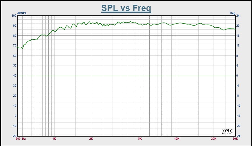

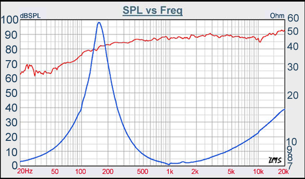

  • #14 7175443
    wasylwek
    DIAPHRAGM MTL PPM
    SURROUND MTL TPR
    NOMINAL IMPEDANCE 8 W
    DCR IMPEDANCE 6 W
    SENSITIVITY 1W/1m 86 dB
    FREQUENCY RESPONSE 155-20K Hz
    FREE AIR RESONANCE 155 Hz
    VOICE COIL DIAMETER 20.4 mm
    AIR GAP HEIGHT 3 mm
    RATED POWER INPUT 8 W
    MAXIMUM POWER INPUT 16 W
    FORCE FACTOR, BL 3.64 TM
    MAGNET WEIGHT ( oz) Neodymium
    MOVING MASS 1 g
    FERRO FLUID ENHANCED No
    SUSPENSION COMPL. 1208 uMN-1
    EFFEC.PISTON AREA 0.0013 M2
    Levc 0.04 mH O tu jest to na podstawie czego jest ten RC do wyliczenia :D
    Zo 58 ohm
    X-max 1 mm
    Vas 0.29 Litr.
    Qts 0.35
    Qms 3.89
    Qes 0.40
    Będzie dobrze, jak moje Audio Arty nie upalą tych 8 wat :D
    Czy jesteś pewien, że to dobre rozwiązanie ?
    One mają dynamikę zbliżoną do kick-ów Beymy a nie tak jak zazwyczaj tweetery o około 3 dB wyższą. Przez to wg mnie aby nie było dziury trzeba podać podobną moc.
  • #19 7176276
    wasylwek
    Niemal pewny jestem, że uda się mi to zestroić POD MOJE GUSTA MUZYCZNE.
    Dlaczego ? Ostatnio jakiego zestawu bym w łapy nie dorwał na paśmie "wyższym" muszę sklupulatnie korzystać z L-padów, ba nawet w radiu sopraństwo ustawiam na zero czasem nawet w minus ( eh ten podrasowany materiał muzyczny z netu :D ).
    Jeszcze niedawno lubiłem świergot a teraz ...Tylko krowa nie zmienia poglądów :D .
    Jestem dobrej myśli :D . Jeśli wierzyć papierkowym wykresom to jest wiele lepsze od Hertza HD500 i duuużo tańsze :D no i wymiar ma taki jak pragnę .
